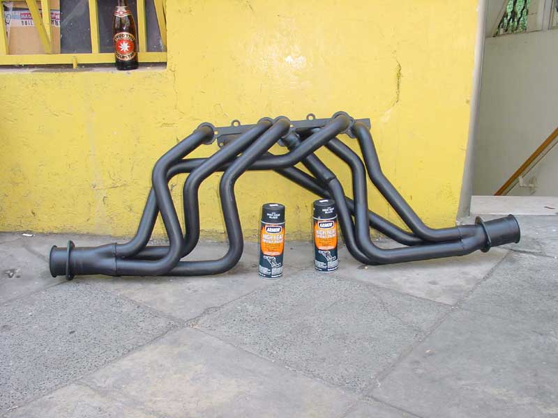

צירפתי תמונות ותיאור של התוספות העדכניות לרכב שלי :
Headers מתוצרת Hedman כאן הם "עירומים", כלומר סטנדרטיים כפי שקונים אותם, אני שם עליהם ספריי צבע עמיד בחום, רק בכדי ליצור שכבה נגד חלודה ומעל זה מלפף רצועות ציפוי קרמי/טרמיות המונעות פליטת חום לתא המנוע מההדרס. תוספת של 6%-9% כ"ס בממוצע.

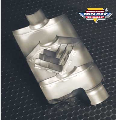

דודים מתוצרת Flowmaster שהם למעשה דודים שחוץ מצליל מדהים גם לא "מפריעים" לפליטת גזי הפליטה - פתוחים לחלוטין ללא רשתות בידוד/השתקה. יציאה וכניסה בקוטר של 2.5 אינץ'. תוספת של 8% כ"ס בממוצע.

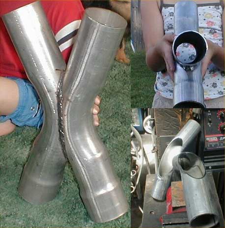

X-Pipe - נמצא בדיוק במרכז הרכב, שני הצינורות המגיעים מההדרס מתחברים אל ה -X שמחבר במרכזו את יציאות המנוע, V8, להזכיר... ומשם הלאה לכיוון הדודים. תוספת של 5% בממוצע.

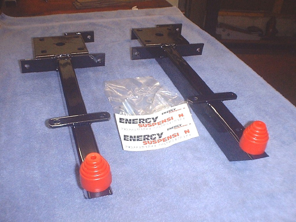

Traction Bars בכדי לשמור שהרכב לא ישקע לאחור, כמו שכל רכב שוקע בזמן תאוצה, אני מחבר לו Traction Bars בסרן האחורי (אחד לכל מתלה) ובכך הוא נשאר ישר בזמן תאוצה ולא מבוזבז כוח על השקיעה.
