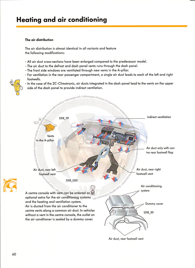

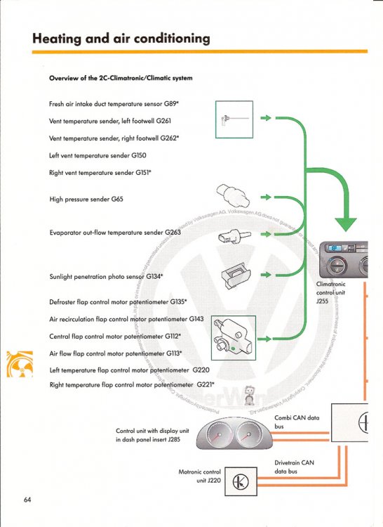

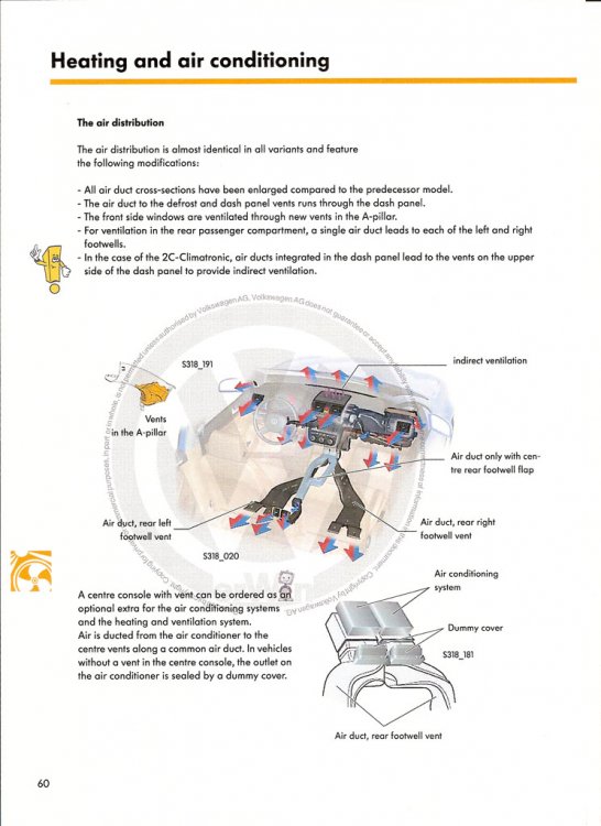

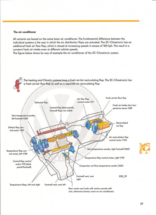

מצורפים שרטוטים של היצרן המתארים את מערכת המיזוג, אולי זה יעזור לנו להבין.
