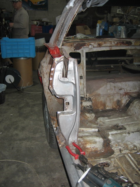

אז אפשר לראות את שיחזור הקורה, שיחזור העמוד שאליו נסגרת הדלת, הבגאז בלי מיכל הדלק ובלי רצפה (אבל עם הדופן האחורית שתוחלף בקרוב), מבט מלמעלה לכוון רצפת הרכב שהיא במצב מפתיע לטובה.

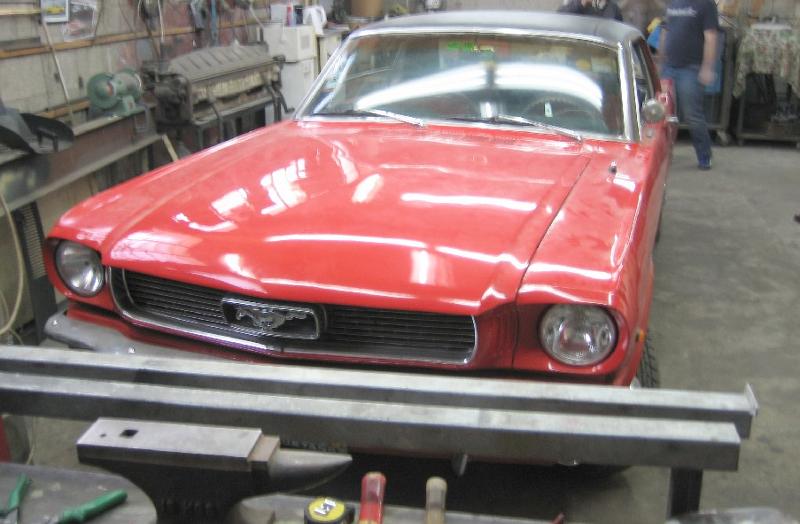

ותמונה נוספת לתזכורת: ככה נראה הרכב לפני שלושה שבועות כשהגיע למקום סו הוא עובר את התהליך....

בעקרון אני לא נוגע במכניקה כי אני חסיד המקוריות. המנוע יעבור צביעה ויהיה קצת כרום למעלה. אבל אם האוטו יצא 6 ציל' אז הוא יישאר כך. כמובן שאם יימצאו דברים מיכניים שצריך להחליף אז הם יוחלפו. כרגע זה לא נראה כך.
זה די תלוי בלוגיסטיקה. היתרון במוסטנג הוא שהפחחות היא כמו ברכב יפני חדש. לא צריך לתקן כי יש הכל חדש. בגלל המספר העצום של המוסטנגים, מייצרים כמעט כל דבר. אז אני מחכה לקונטיינר ויש כבר שני מישלוחים נוספים באויר (תרתי משמע..). אז אני מקווה שתוך שלושה-ארבעה חודשים העסק ייגמר והשלמות קטנות אביא מהרשי (ארה"ב) בסוף השנה.
לעומת זאת הפלקון הוא לא הרכב הכי מבוקש ונפוץ וממש קשה להשיג חלקים אז אני בקשר עם שניים שלושה מגרשי גרוטאות בארה"ב....
ממש מבהיל איך שחתכו לך את הפח בכנפיים האחוריות, ניראה כאילו מישהוא השחית לך את האוטו,
אבל אני משער שהולך להיות שיפוץ ברמה עולמית.
בהצלחה
אופיר
שאלת (מטומ) תם: המוסטאנג היא מרכב אחוד או שלדה נפרדת?

לשתי השאלות:
האספנות הקלאסית גורסת שימור הנאמן למקור. אין הכוונה לקחת את החלקים שייצרו אז ולתקן אותם אלא להשתמש בחלקים תחליפיים זהים או מקוריים שיוצרו אז אך לא נוצלו
(זה נקרא NOS - New Old Stock). המרכיבים היחידים החדישים הם בטיחותיים או אילוץ שנובע מסיבות שונות.
לגבי השילדה אז במוסטנג יש תת שילדה שזה בין אחוד ונפרד. תת שילדה נפוצה כיום בעיקר באוטובוסים.
