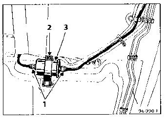

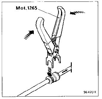

2. בשבת רציתי להחליף פילטר דלק, על הצינורות המגיעים לפילטר ישנם מן הידוקים מיוחדים שלא הצלחתי לפתוח. בספר הטכני לרכב, מצוין כי יש להשתמש בפלייר מיוחד של היצרן. את הפלייר ראיתי רק בחו'ל (איביי) במחיר של כ-50 ש"ח לא כולל משלוח.
למישהו יש אחד כזה להלוות? למישהו יש מושג איפה ניתן לרכוש משהו כזה?
מצ"ב תמונות הסבר.

פלייר מיוחד לחבקי (בנדים) צנורות הדלק תוכל לרכוש בחנויות של כלי עבודה למוסכים ולדוגמא:
"אספקה לתעשיה" שברח' יצחק שדה 33 ת"א, טל' 03-5617851 ובקש את חגי.
אם תביא איתך התמונה שצרפת אל החנות אז זה יסייע.

ניר, לפי החבקים המקוריים על האוטו הייתי שואל את עצמי אם הוחלף אי פעם פילטר דלק, ממליץ בחום לעבור לבנדים מתברגים ולחסוך את עיגול הפינות המיותר של הצרפתים האלה.
50$ על חתיכת פלאייר שמוריד חבק חד פעמי זה בזבוז כסף אם אתה לא מוסך.

רון, כנראה שהוחלף. כי רואים סימני פציעה בחבקים הקיימים.
בקסארה של אבי החלפני את החבקים עם הקליפסים, לכאלה עם הברגה תוך החלפה של הצינורות לצינורות גומי מסוככים, מה שגרם לסיבוכים ונזילות. כך גם כאן, יש לגשר בין הפילטר לצינור הפלסטיק ע"י צינור אחר, מה שעלול לגרום לבעיות.
והמחיר הוא 50 שקל, לא דולר ($). הבעיה היא שלא אצטרך אותו, אלא אחת ל25K ק"מ.
מדובר ברנו טווינגו 1995.
משכנתא זה קל
Fitch,
לגבי המחבר - אכן הוא דורש את הפלאייר הייחודי, המופיע בתמונות שצירפת.
חשוב להכיר שעפ"י הוראת היצרן, בעת החלפת הפילטר, יש להשתמש בגריז רב תכליתי (מק"ט 7701422308 למקפידים) למריחה על 2 קצוות הפילטר, כדי למנוע הידבקות צינורות הדלק לפיות הפילטר, עם הזמן.
אם תבחין בקושי חריג בעת הסרת הצינורות, דע כי זה שהתקין את הפילטר אחרון לא פעל עפ"י ההוראה.
אם אכן תגיע לידי כך, השתמש בספריי חודרני כדוגמת WD-40 והמתן מספר דקות לאחר הריסוס.
לגבי רכישת הפלאייר - ממליץ לך לרכוש את הכלי, ולו רק בשביל ללמוד ולהנות מתחזוקת הרכב בעצמך (וכמובן שלכך מתווסף היתרון להחלפות הבאות).
אם תזדקק למידע נוסף - בשמחה.
אפי.

לגבי הפלייר, עברתי ב5 חנויות לאספקה טכנית באיזור חיפה והמפרץ. ואין באף אחת. :|
