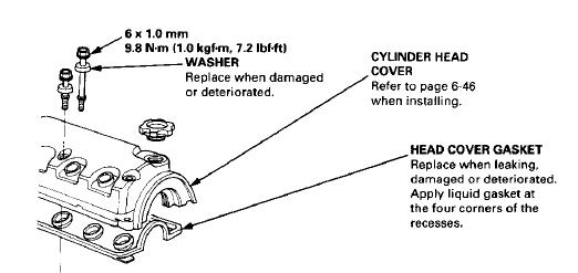

כאשר מתעסקים עם ראש מנוע צריך מפתח מומנט! לידע כללי, כל בורג באוטו צריכים לסגור עם מפתח מומנט, זה שהחפארים בישראל לא משתמשים בו לא אומר שזה טוב! כאשר הבוגר נגזר לא ממש נעים, נכון?
אם יש לך מפתח מומנט וספרות טכנית גש לעבודה בחצר ביתך. אם לא, גש למוסך!

בני, לכל בורג "עבודה" חייב מפתח מומנט! ללא קשר לרכב. ביצים, לזיין... איפה אתה חי? קצת נימוס!
אתה יודע מה זה מאמץ מותר? למדנו פעם מכונות? ותפסיק כבר לקלל, קצת כבוד בגילך!
בספרי היינס למשל ובספרות טכנית כל שהיא רשום בדיוק מה הכח שצריך לסגור איתו כל בורג. כל העולם דפוק... אה?
בקיצר אין חתימה
בני לא מקלל, הוא רק מתבל את שפתו.
והיות והוא אחד המכונאים היותר מנוסים שמסתובבים כאן, הייתי מקשיב לו.
ובספרים טכניים לא כתוב המומנט לכל בורג, אלא רק לאלו שזה חשוב עבורם.

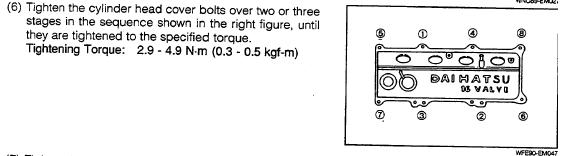

בני.....תתכונן.
כבר מגיע התמונה מהספר תיקון רכב!
