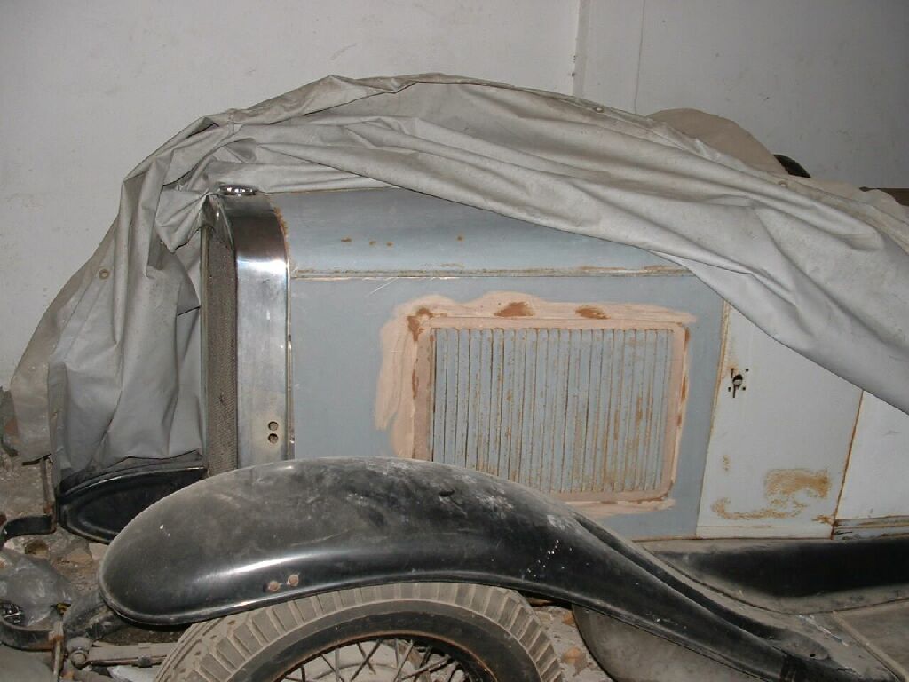

סוף סוף מישהו גאל את הלוטוס המסכנה מהסככה שבבוסתן הגליל .
כמה רצו לאמץ אותה .... !
עכשיו התור של השברולט הפתוחה משנות ה...
ואולי גם תורה של הרנו 4 טנדר יגיע .....
