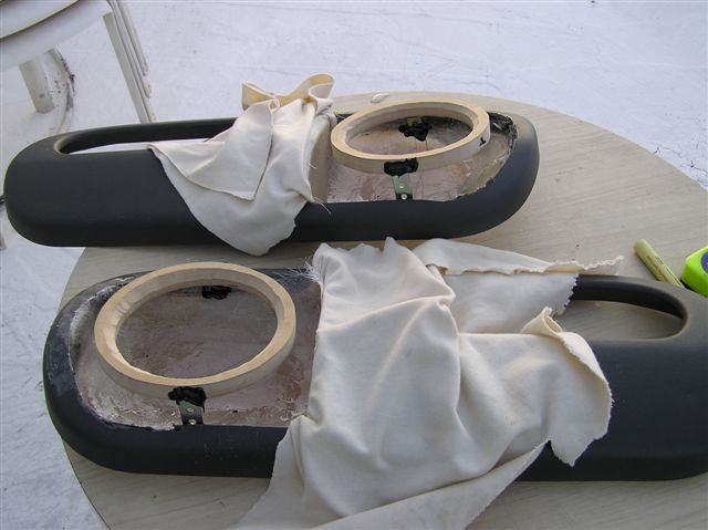

לא הבנתי את כוונתם לגבי :נסו לשחק כמה שיותר עם הכוון של הרמקולים (לשם כך נועדו פסי האלומיניום אותם ניתן לכופף בכל כיוון).
מחברים את הרמקולים עם 2 פסי אלומיניום כאלו(הם גמישים ויש להם חורים לאורך כל הדרך), שהם גמישים ונותנים לך את האופציה לשחק עם הזוויות כיוון וגובה של הרמקול.
לטוויטרים אפשר גם להשתמש בפלסטלינה פשוטה ולקבוע את מיקום הטוויטר
אתה אמור לכוון עד שאתה מגיע לסאונד שאתה מחפש, עפ"י שירים\קטעי בדיקה שאתה מכיר היטב ויודע מהיכן אמור להגיע הצליל.
בודקים צד ימין גובה,עומק וזווית,כנ"ל לצד שמאל וכמוכן אח"כ עם המרכוז.
זה נשמע פשוט, אך זה לוקח הרבה מאוד זמן,ואם לא עשית זאת בעבר מומלץ לדעתי לקבל הכוונה מקצועית ע"י מישהו שכבר עשה זאת.
תיאום הזוויות משפיע מאוד על הסאונד, מה עוד שבמהלך התהליך הזה תצתרך גם לבדוק כוון פאזות ותיאום.
זה ממש על קצה המזלג אבל זאת היתה הכוונה שלהם על הפסי אלומניום.
אני אצרף לך פה תמונה מההתקנה של עופר(KICKER) ותראה על איזה פסים מדובר.
