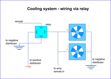

יש לי נאון שהיה במחשב קיבלתי עם המארז שלו יש אפשרות להעביר אותו למכונית ? (הוא מחובר עכשיו לצהוב ולשחור בחיבורים של המחשב נראה לי זה 7 וואט תקנו אותי אם אני טועה)?
בקשר למאווררים איך אני עושה רק מתי שהמגבר פועל אז שהמאוורים יעבדו?

אתה מדבר על קתודה: לקתודה כזו [קרה] בדרך כלל מחובר ממיר מתח למתח מטורף כדי לאפשר לקתודה לעבוד.בכל מקרה הממחיר בכניסה מקבל 12 וולט. והקתודה עם הממיר יעבדו לך כמו שצריך בחיבור למצת הרכב או כל נקודת הזנה עם מתח של 12.כדי לחבר מאוור למגבר שיעבוד בזמן שהמגבר דלוק אתה מחבר את ה+ שלו לרימוט במגבר ואת ה- שלו ל- במגבר שים לב שאם אתה מחבר מאוורר בודד או מעל למאוורר וצריכת הזרם שלהם מעל 200 מיליאמפר יש לחבר ריליי.

פשוט מאד את החיווט של הקתודה שמתחבר למולקס במסילות שחור צהוב[12V] אתה מחבר לנקודת הזנה של 12 וולט באוטו כאשר החוט הצהוב זה ה+ והשחור זה -.
לגבי חיבור הריליי למאוורר ולמגבר צירפתי שירטוט לבקשתך.

אתה יכול לקנות אותו בכל חנות אלקטרונירה.
לזמן הזה יספיק לך ל-2A. הנאון והמאוורים הקטנים בטוח לא צריכים יותר.
RELAY אתה מדליק בעזרת REMOTE, ומספק חשמל מכלשהו מקור מתח למה שאתה צריך.

RELAY = מפסק חשמלי (ממסר)
ע"מ שמתח המקור לא יעבור במפסק מוסיפים ממסר.
