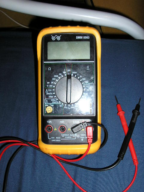

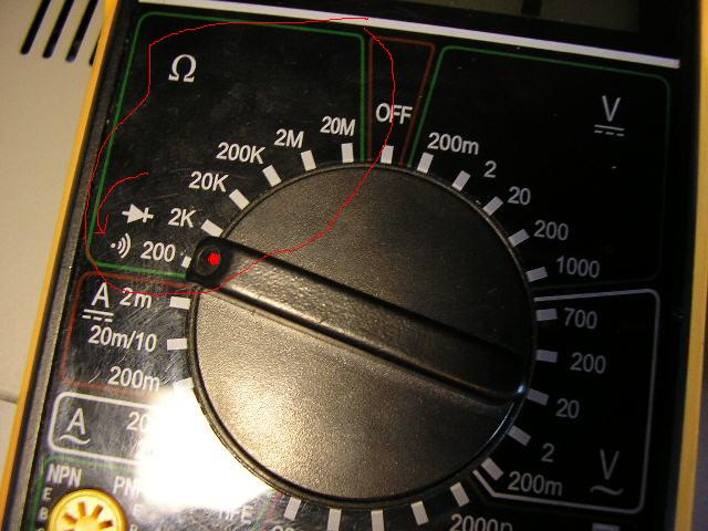

אתה מודד התנגדות כאשר הרמקולים לא מחוברים לשום מקור הזנה .
מחט אדומה ל+ ומחט שחורה ל+ בחיבורי ההזנה ברמקול.
הינה תמונה ולאיפה אתה צריך לכוון ברב מודד כדי למדוד עכבה [שים לב שהבננה של המחט האדומה תהיה בחיבור הימני ביותר]

תודה חברה אני אבדוק את הרמקולים אבל אני לא יודע אם יש לי ברב מודד את הסימן הזה.. (זה הסימן שמצפצף שיש קצר? )

הסימן ליד המדידה [עד 200 אוהם] זה ציפצוף מתי שאין קצר מתי שאין נתק.
לא קריטי עבורך.אם ברב מודד שלך אין את זה . כי במצב שתעמוד על הערך המדידה הנכון ברב מודד ותמדוד עכבה ובצג יהיה רשום 0 זה סימן שיש נתק .
