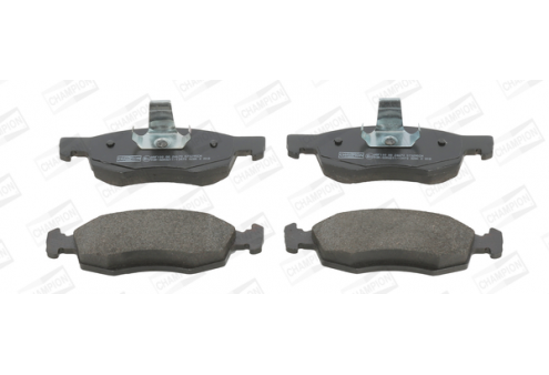

חיפשתי תמונות של רפידות ללוגאן ברשת, ראיתי כמה עם חריץ, אבל אצל SOLO יש רפידות צ'מפיון עם תמונה בלי חריץ:
יכול להיות שאין חריץ, או לרוץ להחליף?
