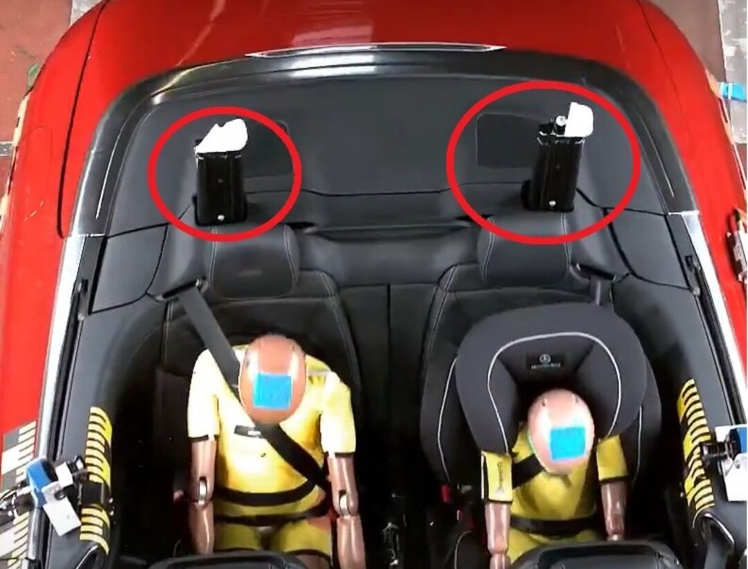

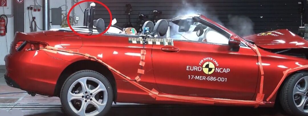

1. מסגרת השמשה הקידמית שעושים אותה חזקה במידה מספקת.
2. קשתות התהפכות חבויות שקופצות החוצה כשצריך, ראה תמונות.IMG_20240111_215931.thumb.jpg.beff89882007033c09c5fe9cffa72111.jpg
אלו ה"דבשות" שיש מאחורי הכיסאות של רכבי קבריולט שונים?

לדוגמא ב206CC ובC CLASS הקשת חבויה.

במיאטה מהדור השלישי והרביעי ישנן קשתות מחופות בפלסטיקה ממש מאחורי משענת הראש.
זה אמור לעשות את העבודה אם כי במסלולים ישנה דרישה לקשת מאסיבית יותר בתקן ספציפי.
ברכב פתוח מבצעים חיזוקים לשלדה ולכן בד''כ תראה הבדל במשקל הרכב לרעת הגרסה הפתוחה שלו.
