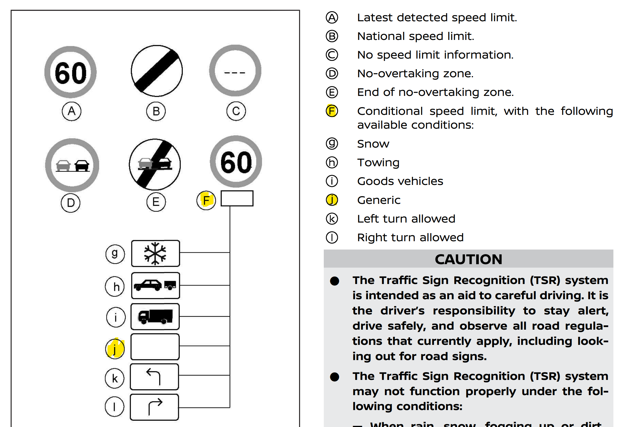

מערכת זיהוי התמרורים ברכב מציגה לי את המהירות באופן נכון בהתאם לשילוט אבל מדי פעם מופיע מספר נוסף, עם מלבן לבן מתחתיו, עם ערך נמוך יותר מהמספר שהופיע בשילוט ושמוצג כבר כאמור.
מה משמעות המהירות ״הנוספת״ הזו?
היא אגב לא מוצגת במשך הרבה זמן, כמה שניות בדרך כלל, בעוד המהירות שבשילוט ממשיכה להיות מוצגת הרבה זמן.
קראתי שזו יכולה להיות מהירות ׳זמנית׳ שלמשל תוצג ליד בית ספר כאשר עוברים לידו בשעות הלימודים אבל אני תוהה אם זה נכון בארץ, בעיקר כאשר המצלמה שמזהה תמרורים ברכב בכלל לא מחוברת ל- GPS.
לפני 13 שעות, ארז 1 כתב:
מוסבר בדיוק כך בספר רכב (לא בושה לעיין בו, אם המידע שקראת הוא לא משם). אגב, אם יש לך מערכת NissanConnect, אז הוא כן מקבל מידע גם ע"ב GPS.
תודה על התשובה.
אכן לא בושה לעיין בספר הרכב, זה היה המקום הראשון שחיפשתי בו, אלא שהספר שירד מהמרשתת כנגד קוד QR שהיבואן הדביק ברכב, אינו כולל את המפתח הזה.
