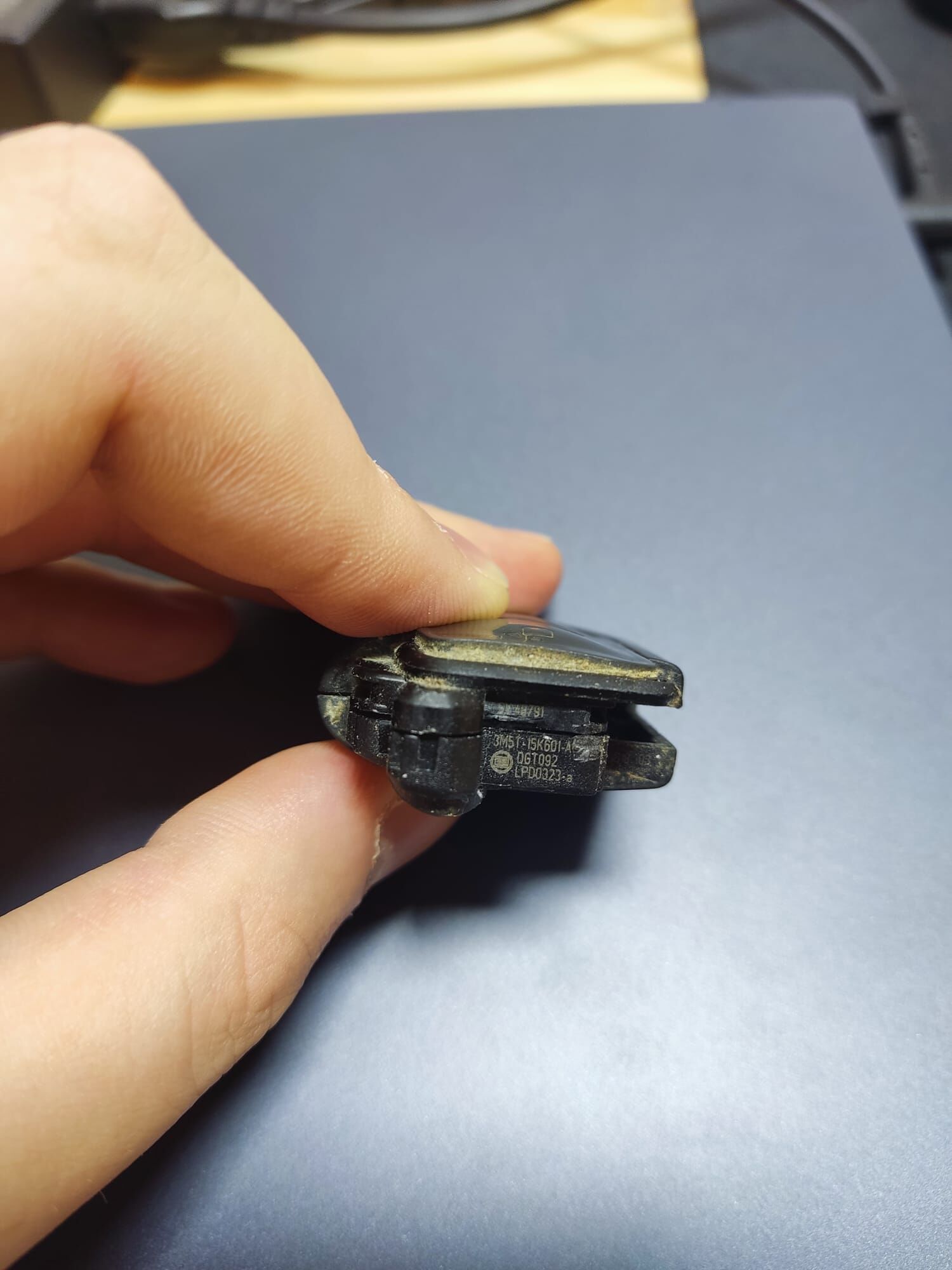

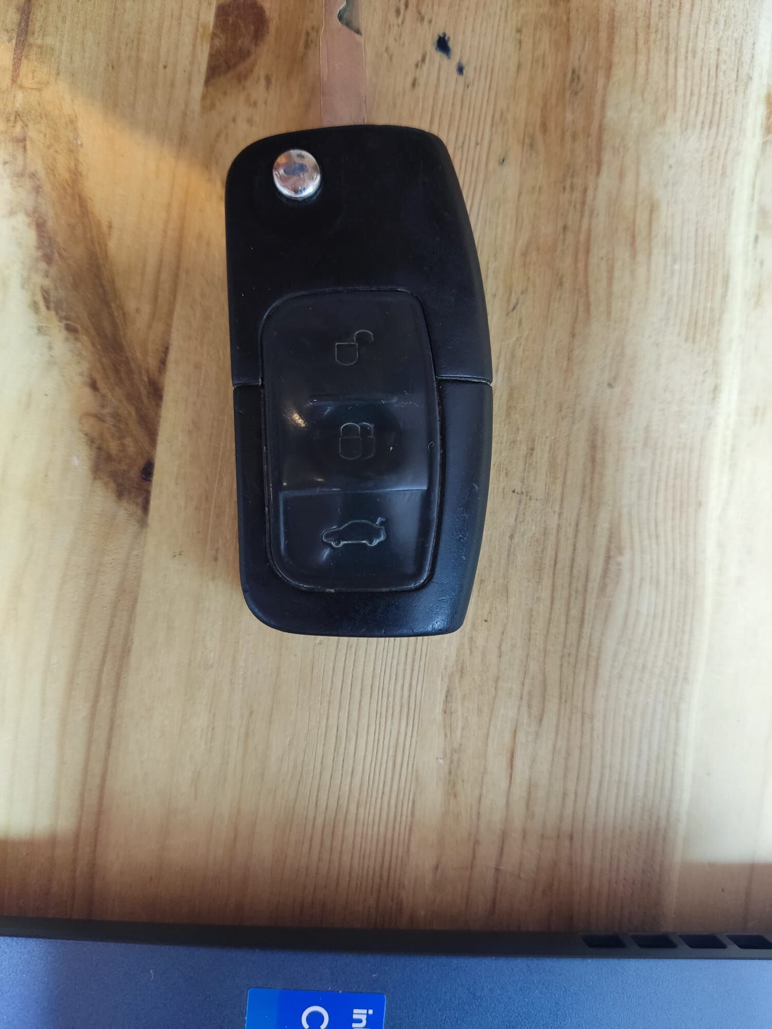

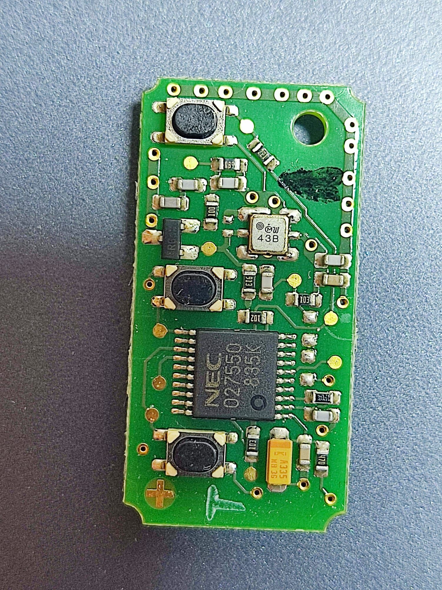

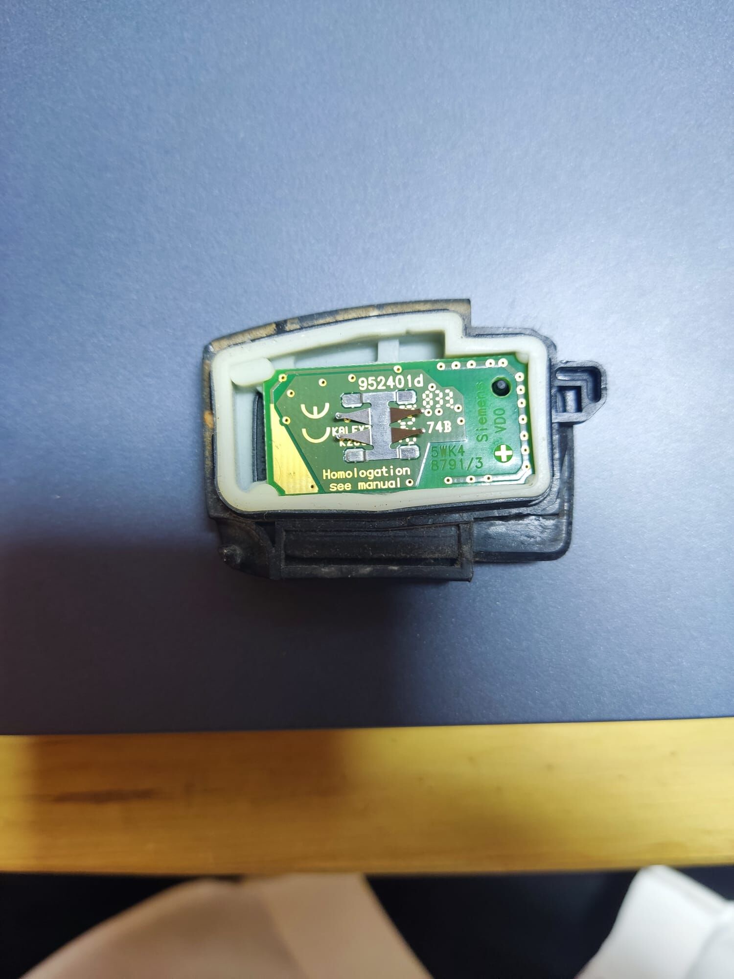

אני מחפש שלט לפורד פוקוס 2009
לפי מה שהבנתי יש שלטים עם תדר מסויים שניתן לשכפל ויש כאלו שאי אפשר.
מצאתי את זה בעליאקספרס ויש שם שני סוגי צ'יפים ואני לא יודע איזה מהם אני צריך.(סוג המפתח אני צריך את השטוח)
אני מצרף כמה תמונות של הצ'יפ שלי שרשום עליו דברים אחרים ממה שכתוב בעלי.
מישהו יודע מה מתאים, ומה הפרוצדורה של השיכפול של הצ'יפ?
תודה!
לפני 5 שעות, Shab00 כתב:
לפי מה שמצאתי פה אתה צריך את 4D63
אה מעולה, תודה.
לגבי השיכפול של הצ'יפ ראיתי ביוטיוב שפותחים וסוגרים את הסוויצ' כמה פעמים ואז אפשר להגדיר שלט חדש, זה נכון גם לדגם שלי?
אני יודע שלפורד פיאסטה כן, מאמין שגם בשלך.
אבל מדובר על השלט רחוק. את האימובילייזר תצטרך לתכנת אצל בעל מקצוע עם מכשיר מיוחד שעולה לא מעט.
לפני 36 דקות, Shab00 כתב:
האימובילייזר הזה הוא חלק מהצ'יפ או שזה משהו נפרד?
אחרי שאני עושה את השיכפול של השלט רחוק ומשכפל את המפתח עצמו, מה עוד אני צריך לעשות כדי שזה יעבוד?
