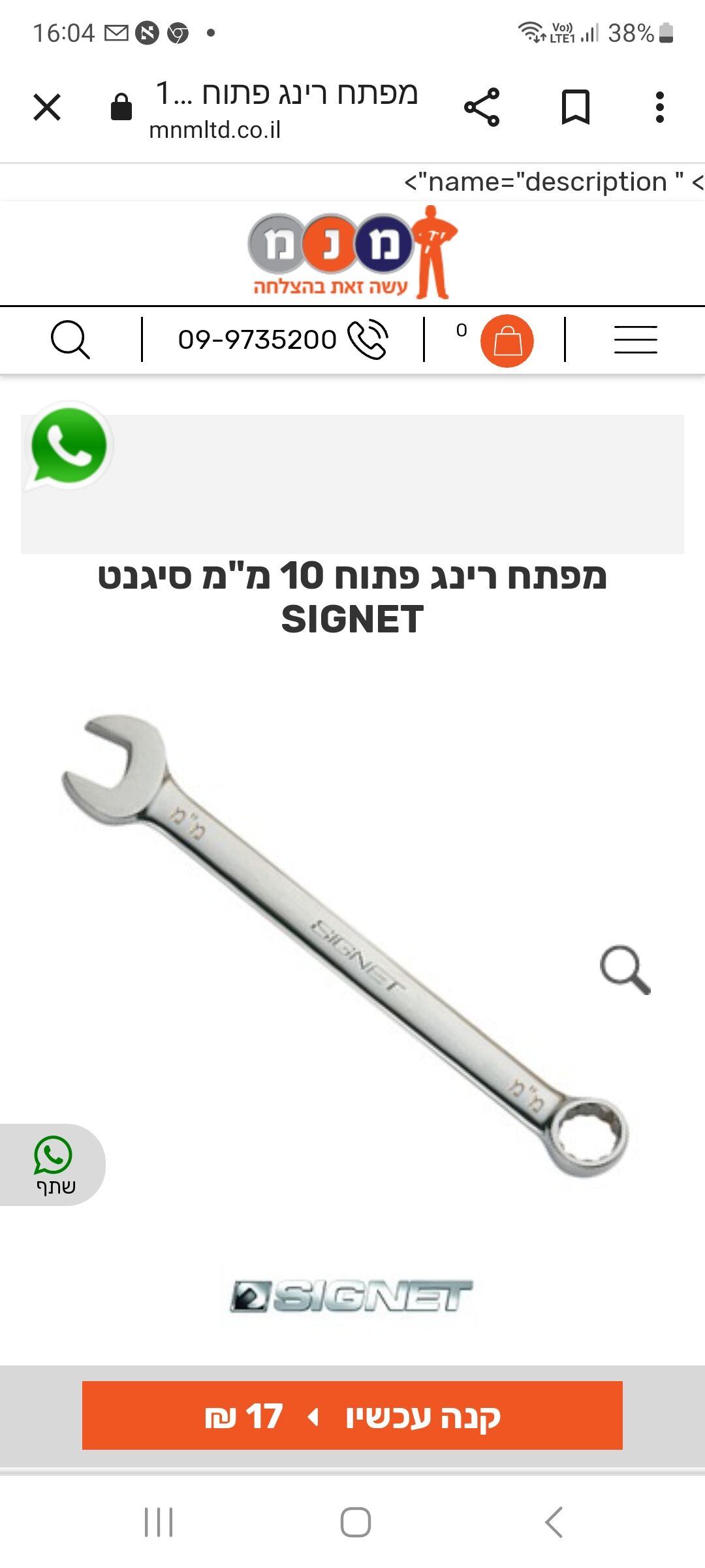

עכשיו השאלה היא- איך מנתקים את הכאבל של המינוס במצבר....? זה מצריך מברג? פותח ברגים?

הו, אז זה בדיוק מה ששאלתי עכשיו- איך מנתקים? 🙈

לפני 7 דקות, razi_pazi כתב:
עם הכלי שבתמונה. מספיק לנתק את אחד הצדדים. בזהירות כדי לא לסגור מעגל.
יש העדפה איזה לנתק אבל אני לא בקיא.
פשוט מאוד סך הכל
במוקד הונדה היא אמרה לי לנתק את המינוס.
מה פירוש בזהירות כדי לא לסגור מעגל? 😱
