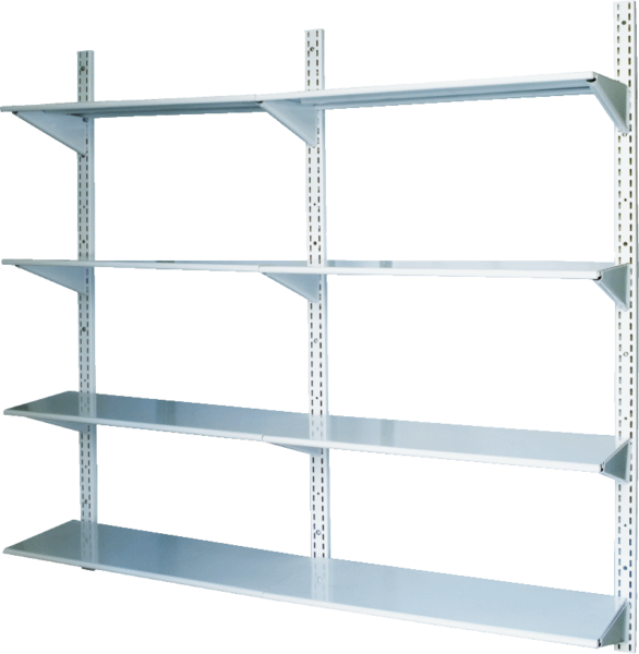

ברשותי במחסן 2 מדפי פלסטיק ברוחב 120 ס"מ, שנקנו בהום סנטר והם לא עומדים בעומס ואינם מספיקים לתכולה.
מדובר בעיקר בקופסאות קרטון באורך: 38 ס"מ, רוחב: 33 ס"מ, גובה: 26 ס"מ.
מחפש מדפי ברזל, עקב גובה לא סטנדרטי של המחסן, חשבתי לנצל זאת ולרכוש מדפים עם 6 קומות.
אשמח להמלצה על ספקים או אתרים.

בגדול, חנויות אספקה טכנית שמכבדות את עצמן אמורות לתת לך פתרונות.
כמו שציין ספריאל, שז"ר למשל מאיזור חיפה הן אופציה טובה.
אם אני זוכר נכון אפילו בהום סנטר תוכל למצוא משהו שייתן לך פתרון, רק במחיר מצחיק (או עצוב, תלוי איך מסתכלים על זה).
ממליץ לך לאתר 2-3 חנויות אספקה טכנית באיזור שלך ולשלוח להן בקשה למחיר עם אפיון (אורך\רוחב\גובה\מספר שלבים).
שים לב שייתכן ותצטרך הובלה- אני לא יודע מה אורך הקורות ואם הן יוכלו להיכנס לך ברכב או לא. מאד בגדול, אפשר לדחוס כ-2 מטרים אורך בתוך כמעט כל פרייווט שאיננו מיני.
רצוי לבדוק את הנקודה מראש.
אה. וזה יהיה קצת כבד...
לא כתבת מה משקל הקופסאות שיעמדו על המדפים.
אם הקופסאות כבדות:
-יש לוודא שהם לא ישקלו יותר ממה שמותר למדף. במדפי מתכת לפעמים מדביקים תוית עם המשקל המותר (בהנחה שמחולק שווה).
- עדיף שמדפי המתכת ישענו על 4 רגליים, כמו בקישור של OM2 .
-החיבור לקיר רק בצורה כזו שתמנע מהכוננית להתהפך, ולא כדי שהקיר גם יתמוך במשקל הקופסאות.
