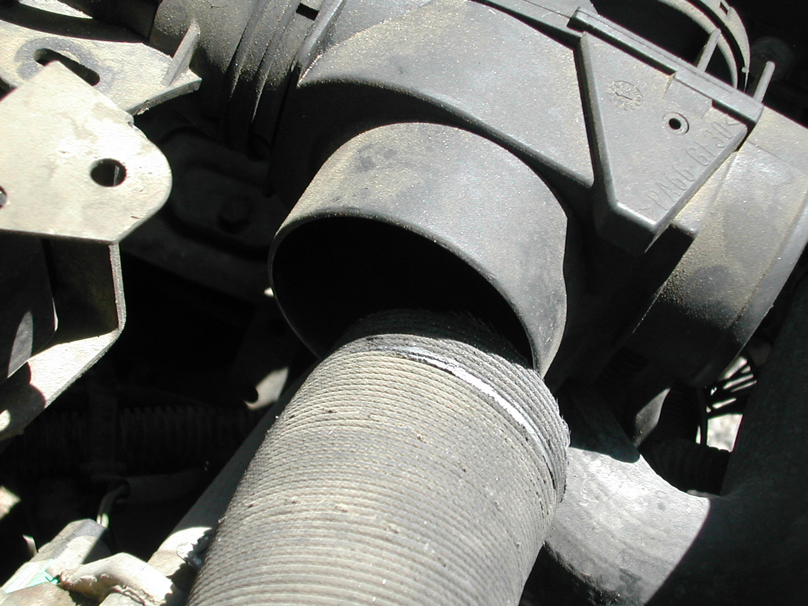

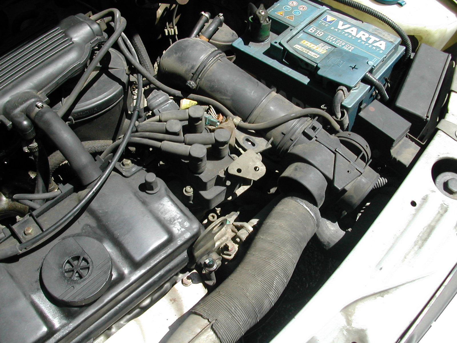

האם הצינור צריך לההיות בפנים או שככה זה בסדר ?......

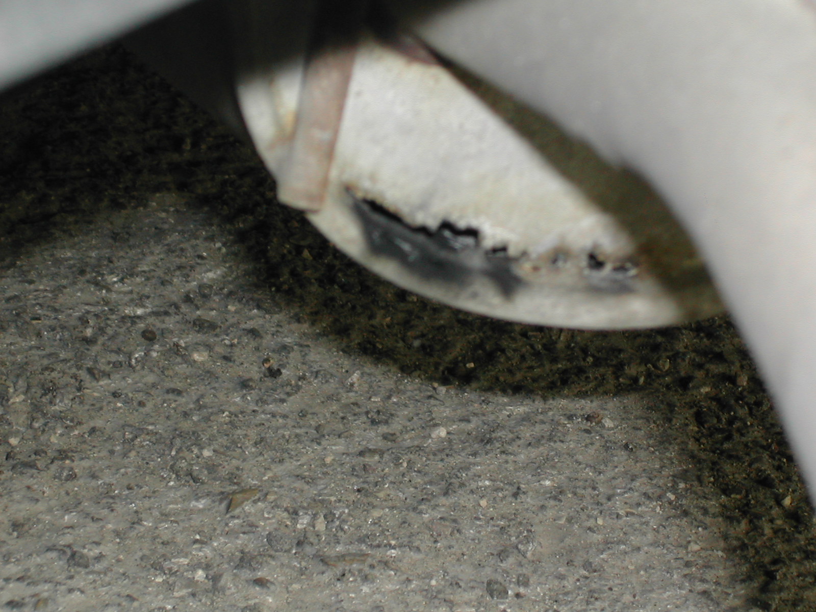

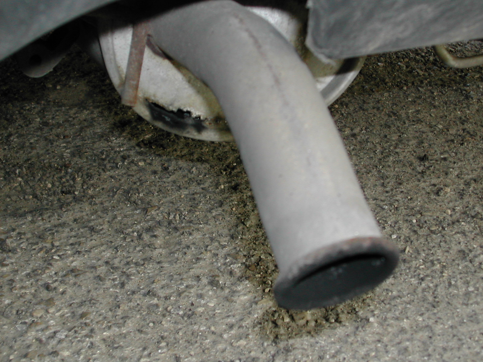

והשני... אגזוז...
יש לי חור קל, נראה לי בדוד ...
צילמתי אותו... תגידו לי מה דעתכם... כמה החור נוראי ?
כמה הוא משפיע ?... האם חובה לתקן ?
ואם כמה... האם צריך להחליף... האם אפשר לתקן ?
ומה בערך העלות ?
תודה.
לגבי הצינור שמנותק, טוב שכך !
מדובר בצינור שמוליך אוויר חם מסעפת הפליטה ליניקה, תוכנן לארצות קרות בארצנו החמה זה מיותר ואף פוגם בביצועים, מי שניתק זאת עשה בחוכמה.
לגבי הדוד, הגיע זמנו.

אצלי באיביזה החלפתי את שני הדודים כולל עבודה ויצא לי 400 ש"ח.
אפשר להחליף דוד אחד אבל אני מציע לך לבדוק גם את הדוד השני, אולי גם שעתו הגיעה וצריך להפרד גם ממנו.
אצלי בBX היה חור בדוד אז נגשתי לחנות חומרי בנין ,וקניתי את ה"נקניק" שמתקן הכל .
קצת לשתי ומרחתי על החור. התיקון מחזיק מעמד כבר 3 שנים.
