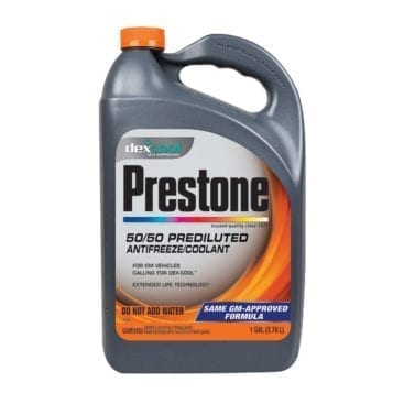

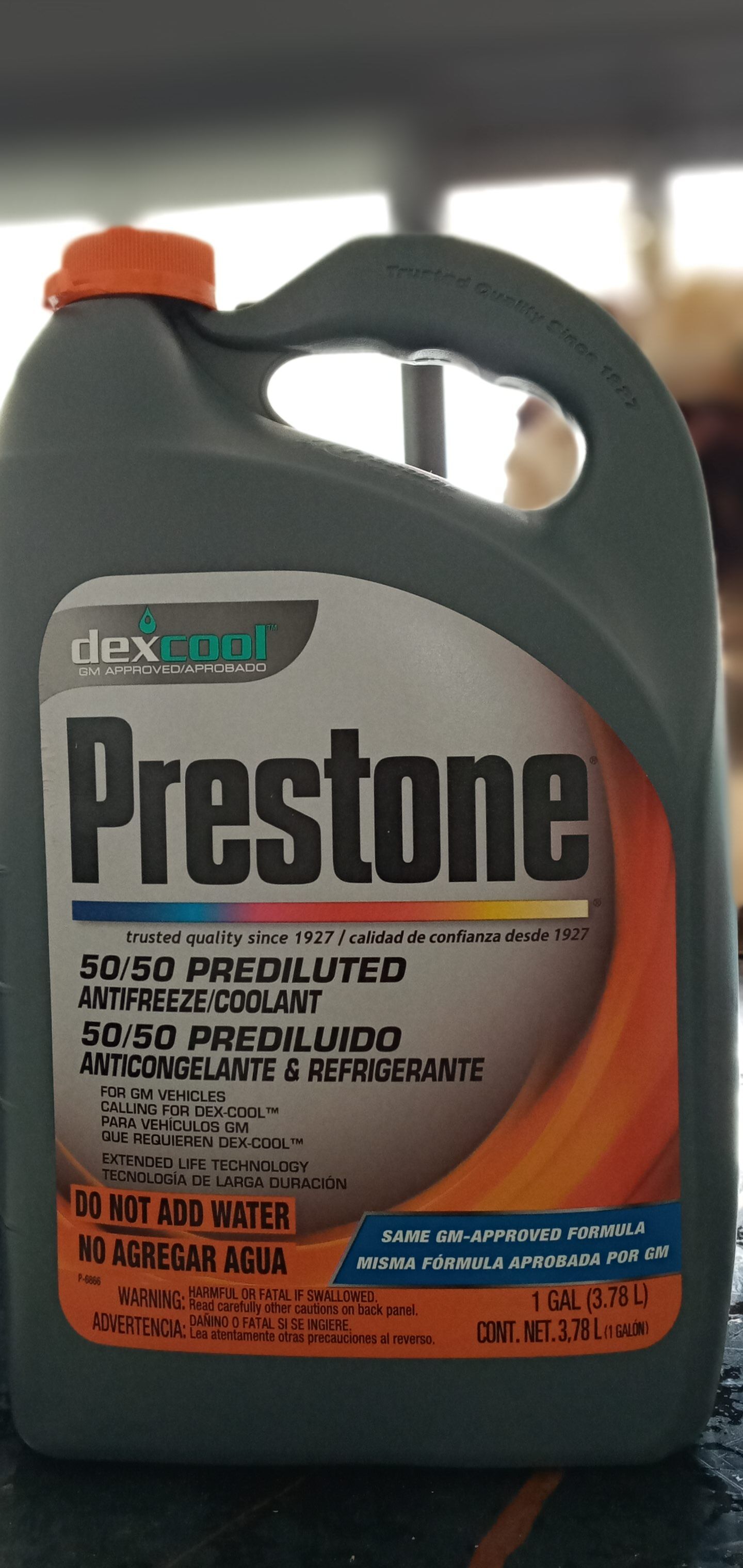

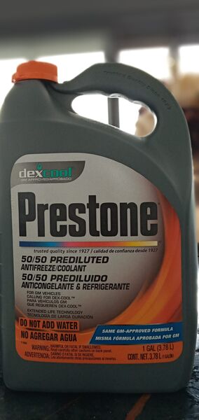

אני צריך נוזל קירור לקורולה,2008
ביקשתי בחנות נוזל קירור של פריסטון אדום,
והמוכר הביא לי כזה
במקום כזה, שייעודי לטויוטה,
האם זה בעיה?
אשמח לעזרה
תודה
עריכה אחרונה על ידי נחמד
תמונה מדייקת יותר

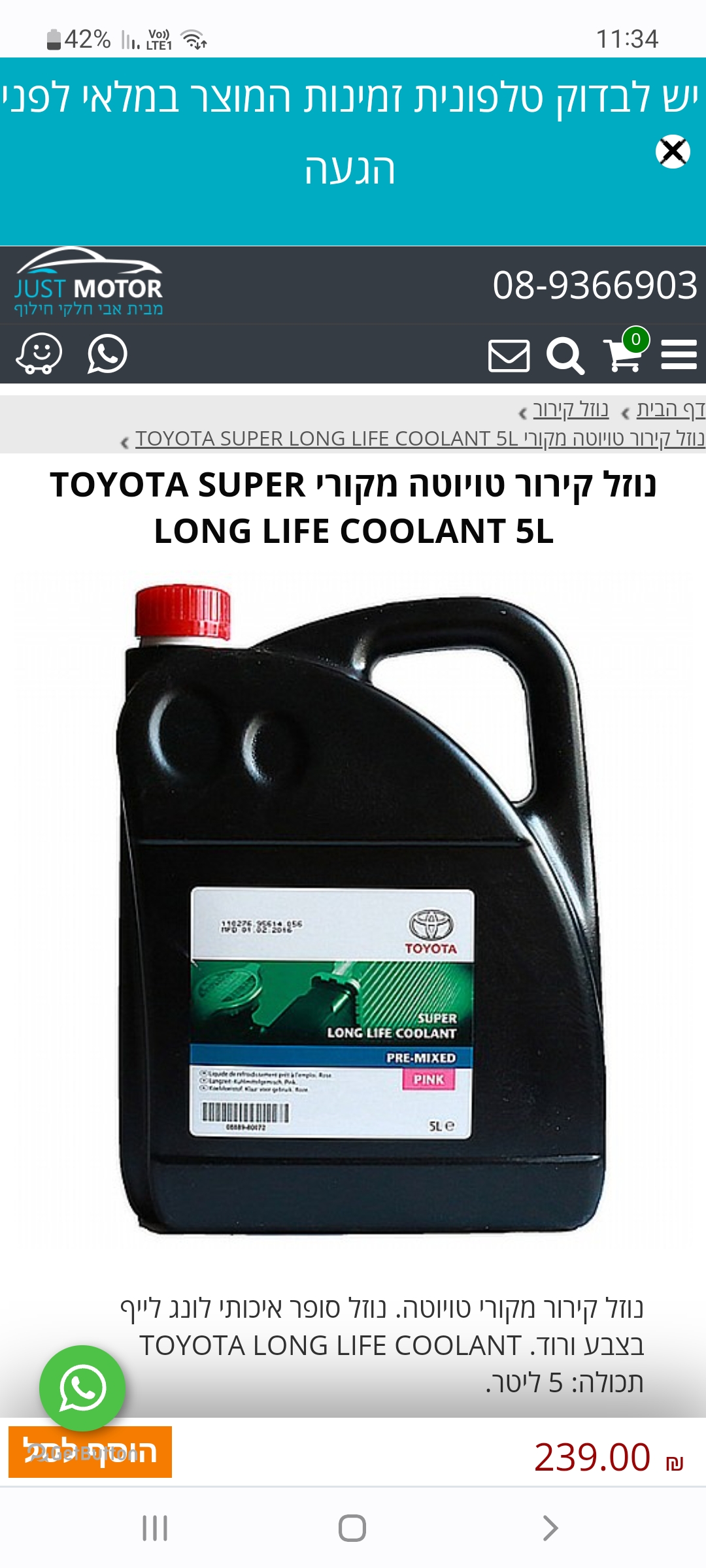

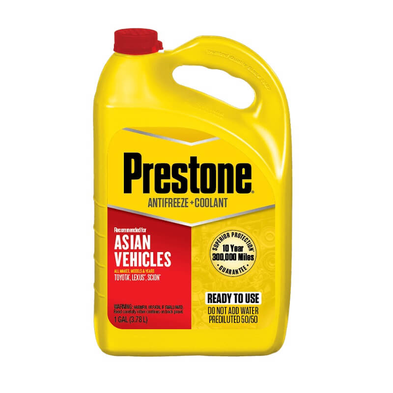

כן אתה צריך נוזל קירור לרכבים אסייתים.
יש גם את המקורי של טיוטה שאפשר לקנות, אבל מאוד יקר. אם אתה מתכוון להחליף את כל הנוזל, אז עדיף אותו.
ויש גם יותר זולים, אבל חשוב לרכב אסייתי.

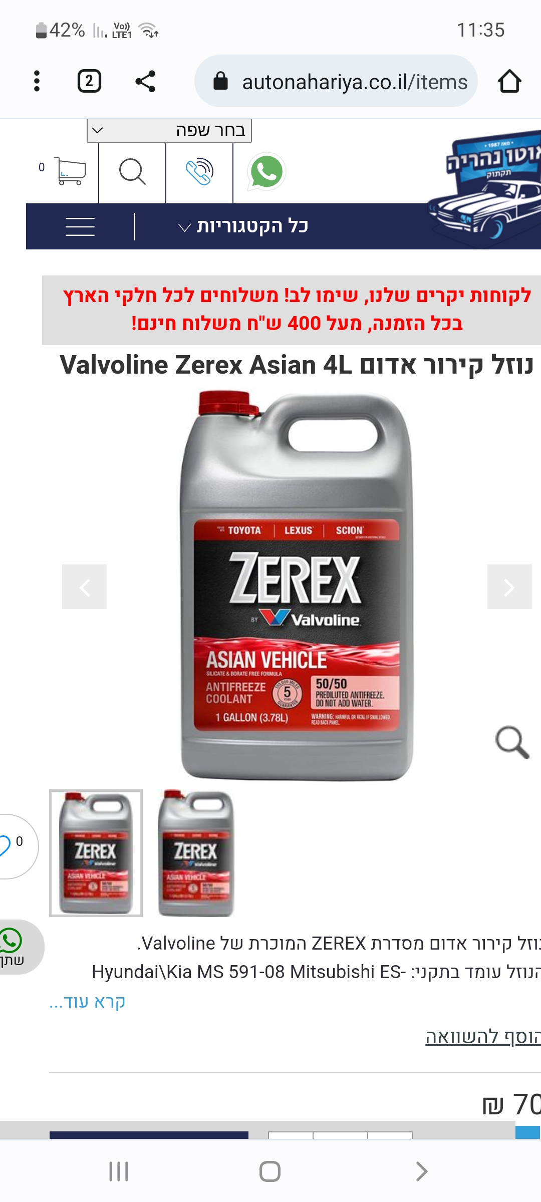

כן מחליפים נוזל קרור בשגרת הטיפולים, אחרי 150 אלף קילומטרים או 10 שנים ( המוקדם ביניהם ).
מציע להחליף את כולו ל Valvoline או המקורי.
