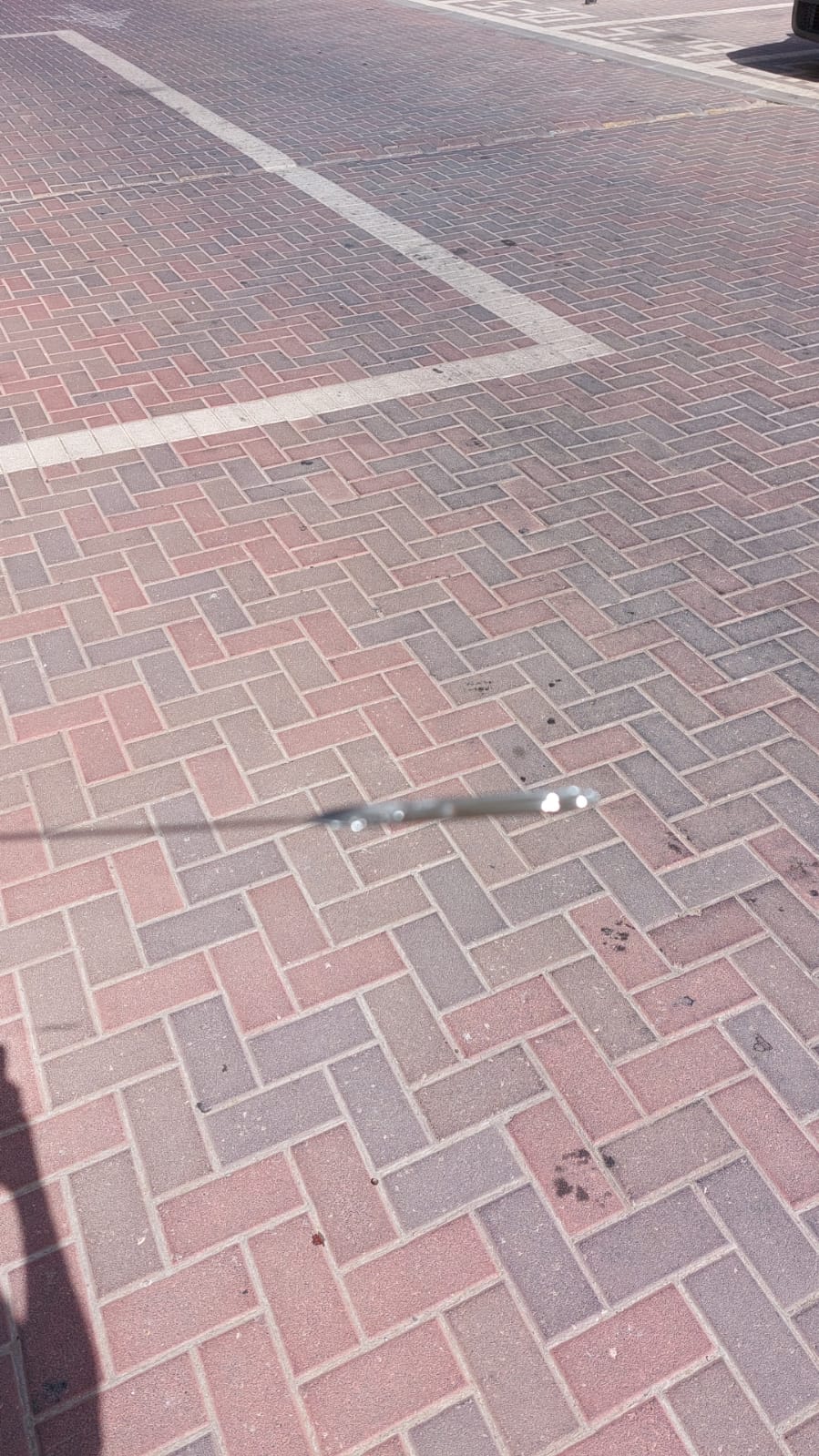

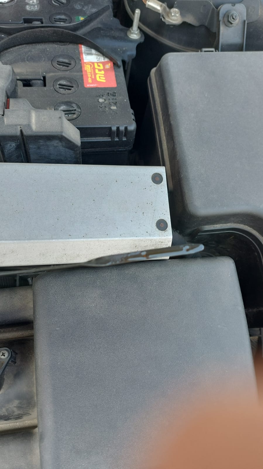

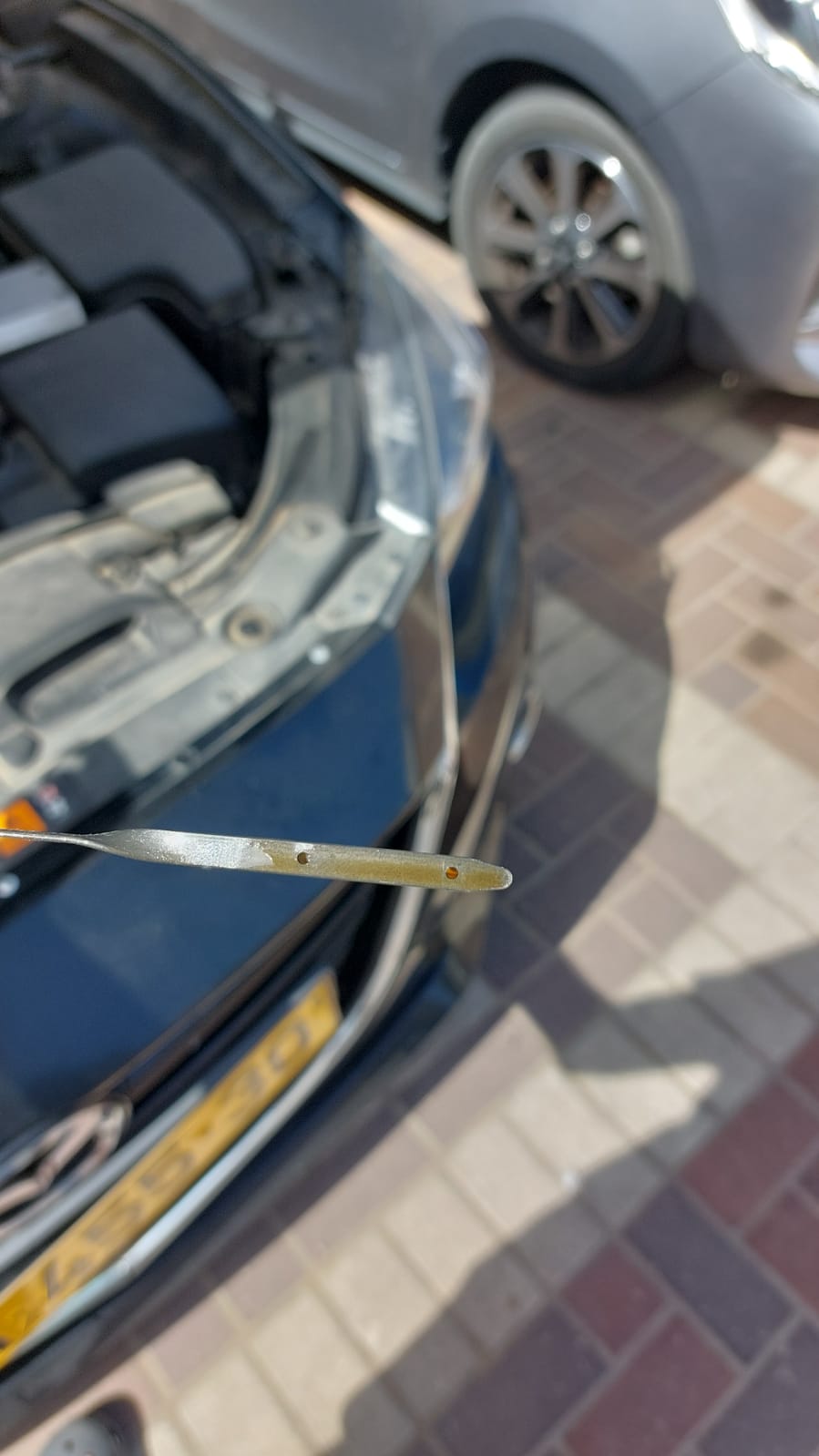

אחרי טיפול קטן לרכב אתמול, היום בבוקר בדקתי שמן ועושה רושם ששמו יותר מדי, האם על פי מה שהמדיד מראה צריך למלא מחדש או שזה סטייה קבילה?

אם הצילום שלך של החריגה מדויק - כלומר מדדת מפלס שמן ברכב קר/שלא הונע לפחות 15 דקות והרכב היה במפלס ישר הרי הכל בסדר ואל תעשה כלום.
ברוב המכוניות המרחק במדיד בין מינימום למקסימום (בצילום שלך בין שני החרירים הקטנים) שווה לליטר שמן. אצלך החריגה בערך רבע מהתחום הזה , כלומר חריגה קלה.
אל תעשה דבר וסע לשלום.

לא תקין.
כמות השמן צריכה להיות בין שתי הנקודות שעל גבי המדיד, מינימום למקסימום. לא מתחת לזה ולא מעבר לזה.
