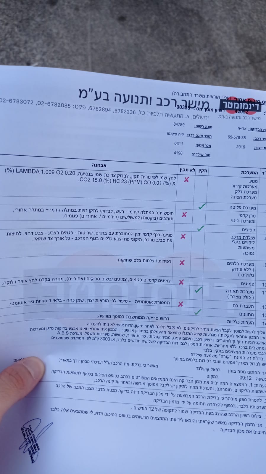

לקחתי את הרכב בוקר לבדיקה בדינמוצטר , וקצת עשו לי שחור בעיניים.
למרות שהחליפו רפידות לפני 8 חודשים, הם כותבים שצריך להחליף שוב רפידות, 2 גלגלים קדמיים.  ועוד כמה דברים קטנים.
אבל בעיקר- יש הרבה תיקוני מרכב- שידעתי על אחד אבל על השני לא ידעתי.
חבר שמבין ברכבים המליץ לא לגעת- לטענתו יש יותר מידי תיקוני מרכב.
"פגיעה בכנף קדמי ימין המחוברת עם ברגים, שריטות פגמים בצבע-צבע דהוי, לחיצות פח סביב מרכב תיקוני פח וצבע כללילם בגוף המרכב - כל אורך צד שמאל"
אצין שמבחינת אני בסדר עם הפגיעה הקטנה שיש בצד ימין שלא תוקנה.
ההתלבטות שלי האם זה בכל זאת שווה, כי מבחינת הנתונים קשה למצוא רכבים כאלה (אני מחפש כבר תקופה של חודשיים בערך)
או שזה הרבה פגיעות ולכן לא כדאי כי זה מתכון לצרות  (כי זה עלול לגרום תיקונים ופגיעות עתידיות/ כי זה מוריד את השווי של הרכב/ יקשה עליי למכור אותו בלי להוריד משמעותית)

אל תתרגש מהפגיעות מרכב. אלה דברים שנכתבים כמעט בכל בדיקה.
תעבור סביב הרכב באור יום ותראה אם יש פגיעות פח או צבע שמפריעות לך. אם אין, הכל טוב.
אתה יכול להעלות את טופס הבדיקה בטשטוש פרטים אישיים.
אני לא  רואה כאן שום דבר שפוסל את הרכב.
צריך להחליף רביעיית צמיגים ולעשות כיוון פרונט. לא בטוח שצריך להחליף רפידות אם החליפו אותן לא מזמן. לגבי ההורדה במחיר - שיקול שלך, אבל עכשיו המוכרים גמישים פחות, שוק רכבים משומשים רותח.

לפני 19 דקות, itzik123 כתב:
בהסבר בע"פ אחרי הבדיקה מה הבודק אמר לך לגבי הסעיף 'סרן קדמי - מערכות היגוי'?
אם הבנתי נכון, שצריך לעשות כיוון פרונט אבל שזה לא משהו בעייתי
לפני 4 דקות, vladclar כתב:
הוצאת דוח ממרכז סליקה של חברות הביטוח לגבי התאונות שהיו?
https://www.slika-ins.co.il/
מסכים, אני עוקב אחרי השוק ורואה את המחירים ובעיקר שהרכבים נחטפים.
פשוט אני לא רוצה לקנות מוצר במחיר יקר מהשווי שלו (התיקונים האלו זה כמה אלפי שקלים נוספים)
לא הוצאתי דוח, אבל קיבלתי מהמוכר (אדם הגון מההיכרות הראשונית) את דוח השמאי על התאונה שהייתה, ואת ספר הטיפולים המלא במוסך.
הייתה בתאונה שהוחלפו בה החלקים השמאליים ירידת ערך קלה של 2.5 אחוזים.
יש לי סיבה להוציא את הדוח בכל זאת?
אז נראה שהרכב במצב טוב מאוד.
כמו שכתב ולאד, צמיגים כנראה שתצטרך להחליף - לפחות חלקם.
בלמים לא בטוח. בשביל לדעת בוודאות תצטרך מוסך.
בכל מקרה אין כאן בעיות מהותיות.

אני רואה שהוספת אודות ירידת ערך של 2.5%.
אני משער שזה עדיין פגיעה חיצונית בלבד, אבל אתה צריך לדעת את זה בוודאות.
עריכה אחרונה על ידי itzik123
אם אתה סומך על המוכר, לא חייב.
כיוון פרונט זה 250-300₪, מומלץ לעשות לרוב גם אחרי החלפת צמיגים , לא רק בגלל הבדיקה, כדי להאריך את חיי הצמיגים. כיוון פרונט לקוי גורם לשחיקה מהירה ולא אחידה.

אני כבר לא יכול לערוך אבל כדי לא להטעות,
הפגיעות בכנף ימין והתיקונים בצד שמאל אינן חלק מהנוסח הכמעט קבוע.
