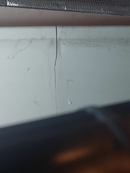

מזגן LG עילי 2 כ"ס. לאחרונה יש לי טפטוף מים מהיחידה הפנימית.
שללתי סתימה או בעיה באמבטית הניקוז הקדמית, בהמשך התקדמתי בחיפוש מקור הנזילה ומצאתי שהקיר האחורי סדוק, בחלקו, זה כולל גם סדק באמבטיה של הניקוז האחורי למעלה, ומשם זה נוזל ומטפטף לבית.
להחליף את כל החלק האחורי יכול להיות יקר, אולי גם החלק יקר, וגם דורש לא מעט עבודה. חשבתי לנסות לאטום ולהדביק את המקום.
האם מישהו התנסה בזה? איזה חומר מומלץ? האם סוגי אפוקסי נוזלי? או הפלסטלינות כמו פרופקסי וכדו'?
זה צריך להיות כמובן עמיד למים, קור, אולי חום.
והאם צריך משהו עם אלסטיות. הפלסטיק במזגן באזור הזה נתון לשינויים של קור וחום וכיווץ?
מצורפת תמונה.
תודה רבה

לפני 6 שעות, om2 כתב:
אצלי במזגן היה משהו דומה וסתמתי את זה עם דבק חם
וזה נתפס טוב ומחזיק לאורך זמן םג במקום שיש מים באופן קבוע?
תודה
לאיטום כזה, ובמיוחד לאזור רטוב, ממליץ על סיקה פלקס  fc11
אטימה וכושר הצמדות מעולים, בדגש על סדקים שנוטים להתרחב או להתכווץ. (חום קור וכו).

סופר7 פרגמון או FC11 יעשו את העבודה.
נקה וייבש היטב טרם המריחה של החומר.
להחלקה של החומר, טבול את האצבע בתוך תמיסה של מים עם סבון ועבור בעדינות של החומר.

לפני 3 שעות, איציק נ. כתב:
היי
השתמשתי בסופר 7 (קניתי שפופרת קטנה, יש את זה רק בלבן או שקוף, אבל זה לא משנה לי כי זה בחלק פנימי שלא רואים).
כמובן ניקיתי וייבשתי, וממתין 24 לייבוש. ואז אחזיר את המזגן לקדמותו ונקווה שהבעיה נפתרה, ולאורך זמן.
הבעיה שמשטח ההדבקה הוא מאוד קטן, עובי הדופן שזה כמה מ"מ, אבל שמתי כמובן גם מעל ומתחת, נקווה שיחזיק.
תודה
לפני 12 שעות, איציק נ. כתב:
מניסיון, זה מחזיק.
נקווה שכך
התלבטתי אם להשתמש באופקסי נוזלי לפלסטיק. מבחינת הדבקה בפלסטיק זה אולי יותר טוב מסופר 7, אבל מאחר ומשטח ההדבקה עצמו צר (עובי הפלסטיק בלבד), יש מצב שתזוזה או מכה היו מנתקים את ההדבקה, או שלא. התלבטתי בזה.
תודה
