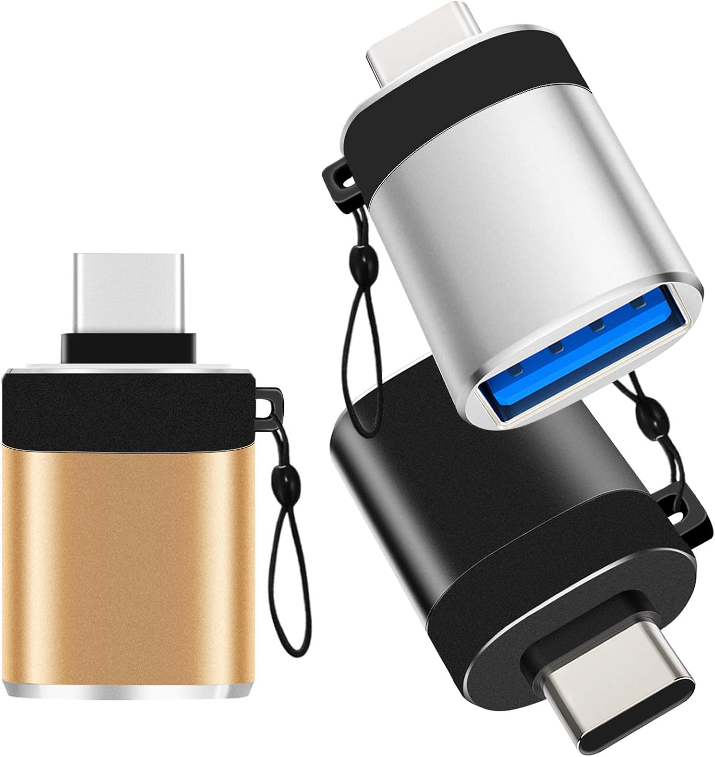

ברכב שלי יש כניסת USB אחת שאמורה לשמש אותי להטענת הטלפון + חיבור אוטומטי למולטימדיה לאנדרואיד car.
העניין הוא שיש לי דיסקונקי (כן כן) עם שירים שאני רוצה לשים באופן קבוע ברכב.
בנוסף יש לי יציאת  usb-c שלא הבנתי מה אני אמור לעשות איתה.. (לקנות כבל עם חיבור כזה משני הצדדים ולחבר את הטלפון ולפתור את הבעיה?)
האם מפצל יעזור? ואם כן אז לאיזה חיבור יותר פרקטי וטוב? למצת של הרכב או לכניסה של ה usb?
אם יש המלצה לקישור באייבי/גירבסט/אליאקספרס או לחברה איכותית גם אשמח.
תודה רבה!
שים לב שאם אתה שם מפצל usb לשקע שמשמש אותך לחיבור carplay או android auto, יכול להיות שזה לא יתן לך להתחבר דרך מפצל. אצלי לפחות עם אייפון, לא נותן להתחבר דרך מפצל.
מתאם לשקע המצית לא יתמוך בהעברת נתונים בכל מקרה, רק בטעינה. USB HUB כנראה יפריע לפעולה תקינה של CP/AA כמו שנאמר מעלי ובנוסף יאט את קצב הטעינה של הטלפון. הכי טוב זה כמו שחשבת בעצמך זה לקנות כבל USB-C, סביר שזה יתן לך טעינה מהירה יותר. אפשרות אחרת היא לקנות מתאם מ-USB-C ל-USB-A.

אם החיבור USB C בצד של הרכב תומך ב-AA, אז הפתרון הכי טוב הוא כבל USB C to USB C, רצוי יחסית קצר ועבה
נניח אחד מאלה:
https://ksp.co.il/web/item/79665
https://ksp.co.il/web/item/74881
https://ksp.co.il/web/item/76153
https://ksp.co.il/web/item/128919
ואז את ה-DOK לחיבור השני (שהוא USB A רגיל).
אם לא, והחיבור C תומך רק במדיה ולא ב-AA, אז מתאם כמו שהציע אלעד

יש גם דיסקים ניידים עם חיבור USB-C במקום או בנוסף לחיבור USB-A.
מגניב לא ראיתי לפני כזה האמת, אחלה פתרון.
כרגע שמתי את כל השירים בטלפון ולאחר בדיקה, זה נותן לי את האיכות הכי טובה.
האקולייזר הבילד אין לא להיט בלשון המעטה ודרך אפליקציה לניגון שירים (עם האקולייזר שלה)
זה נשמע יותר טוב בפער מאשר חיבור דיסקונקי. (וגם הרבה יותר טוב מאשר חיבור bluetooth מאותה אפליקציה).
ולשם הידיעה - האנדרואיד אוטו עובד בשני החיבורים הקיימים ברכב.
