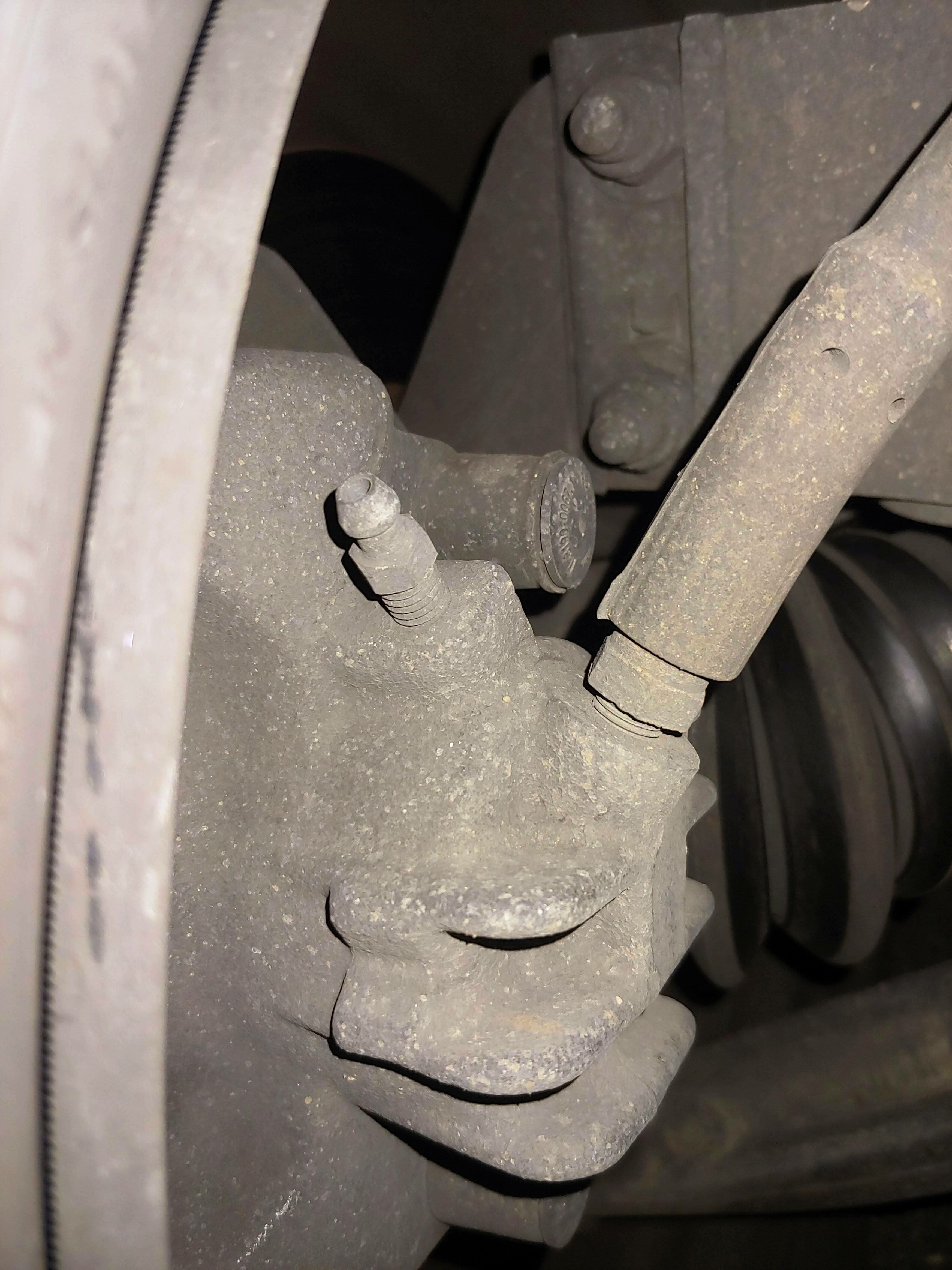

בתאריך 8.3.2021 בשעה 23:28, Buki כתב:
אגב שמתם לב שבתמונות חסר פקק גומי לניפל ניקוז?
הזמנתי 10 פקקים כאלה (זו הכמות הכי קטנה שמצאתי) בכמה גרושים.
לפי כל תמונה שיש בגוגל, הלולאה של הכיסוי צריכה לשבת מתחת לאום.

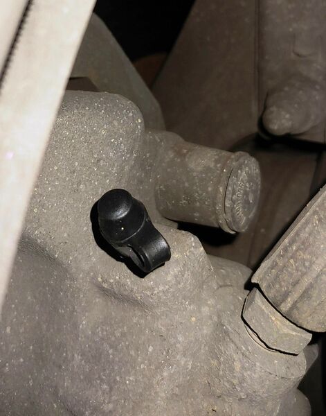

לפני 16 שעות, Legend כתב:
ככה? 😃
