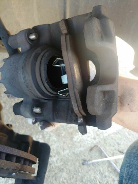

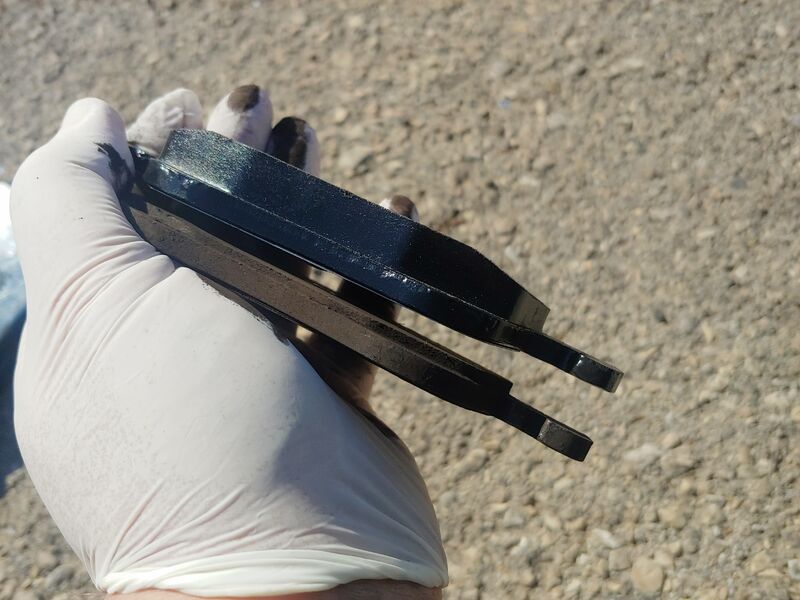

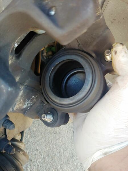

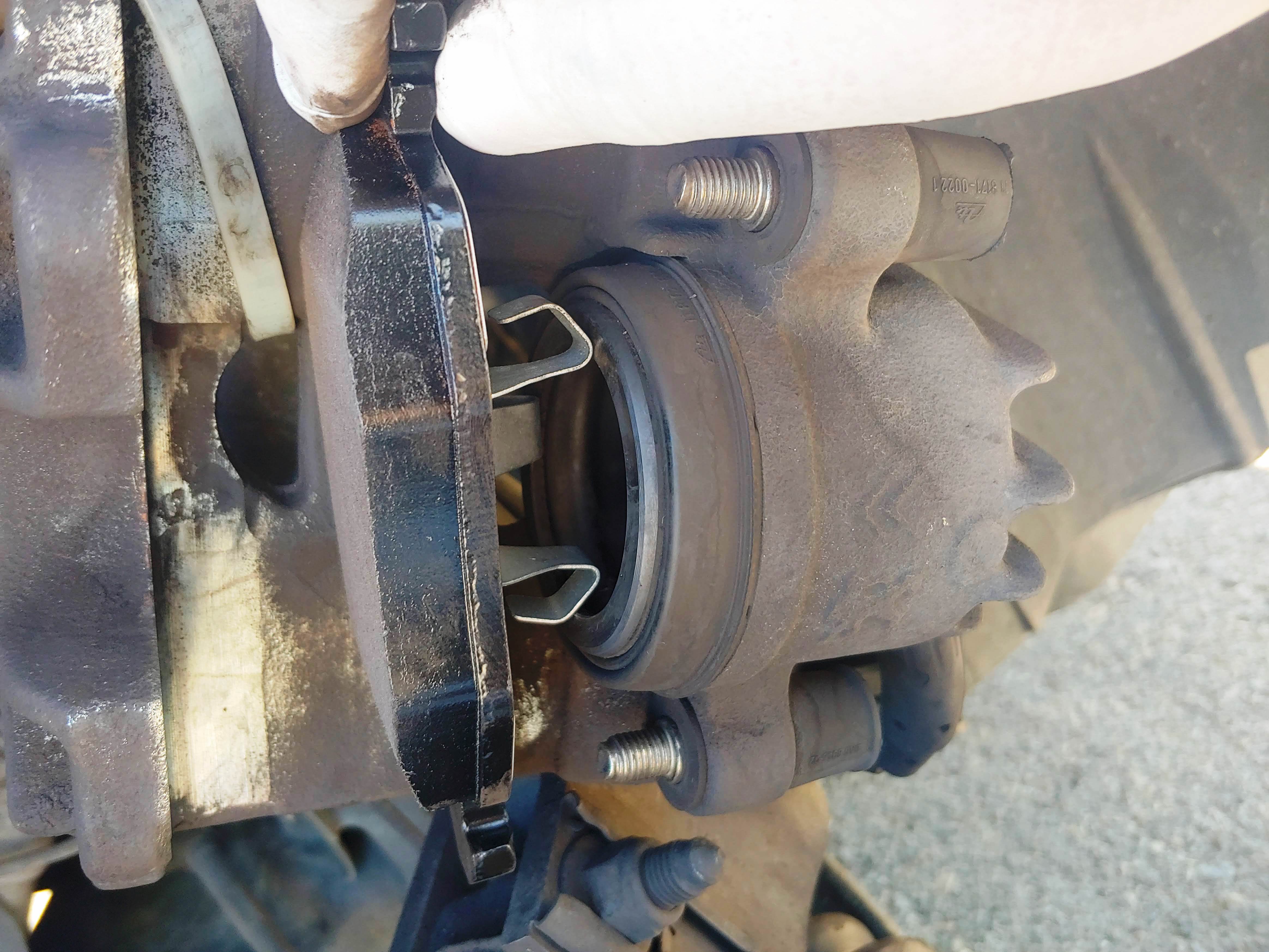

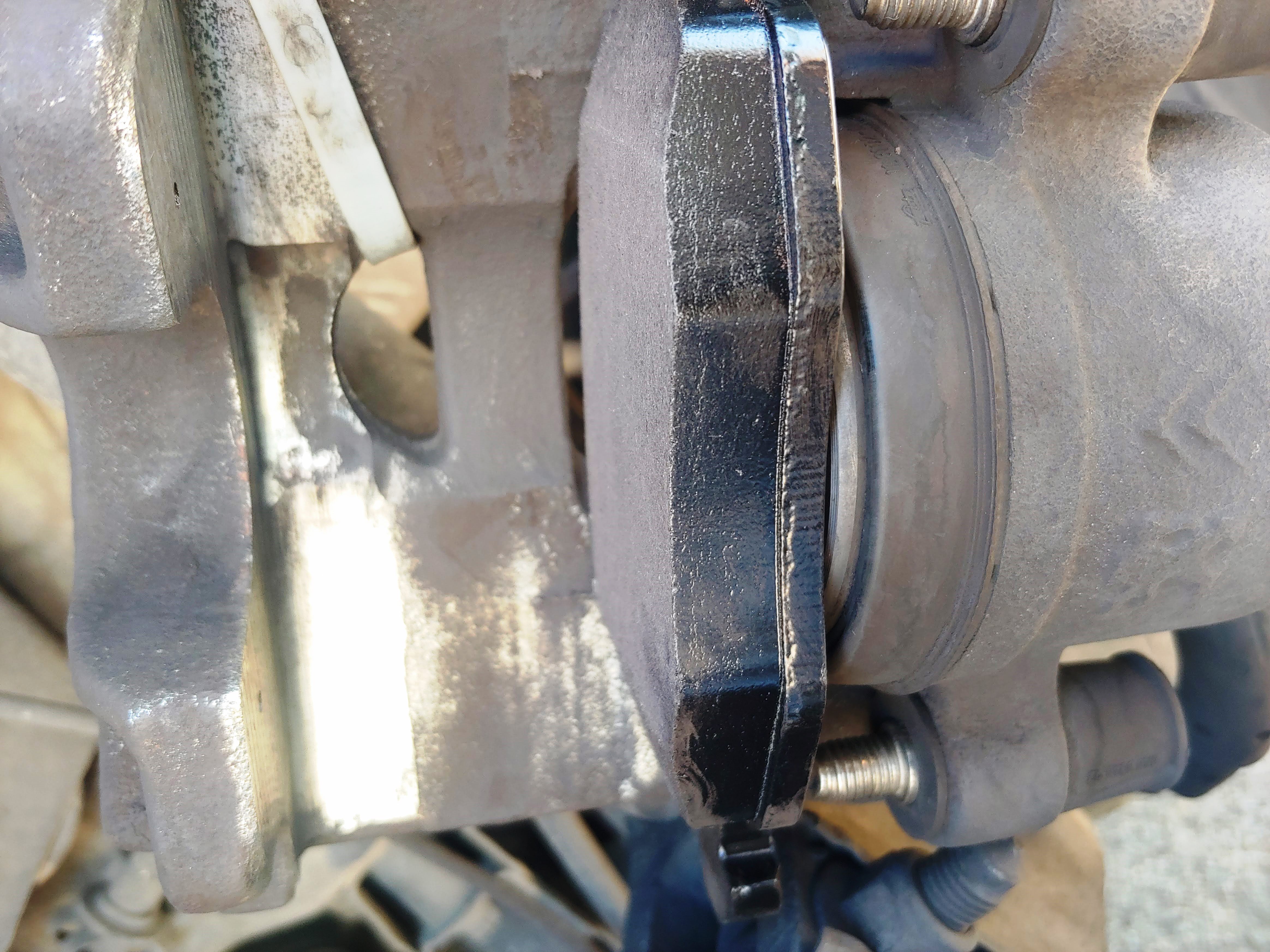

הרכבת הרפידה הפנימית על הבוכנה של הקליפר, יתכן וידרש כיווץ קל של הקפיצים שלה.
כל הכבוד.
אני רוצה לתת דגש קטן לגבי כיווץ הקפיץ של הרפידה הפנימית. יש מכונאים שמכווצים את הקפיץ יותר מדי בכדי שהרפידה תכנס בקלות.
כיווץ יתר של הקפיץ גורם לרעשים בזמן נסיעה בכביש עם מהמורות קלות. הרעשים נשמעים כמו דפיקות של משהו משוחרר במתלה הקדמי. מי שלא מכיר את הסיבה
יכול להחליף הרבה חלקים במתלה הקדמי בכדי לפתור את הרעש. הרעש נובע מדפיקה של הרפידה על מסגרת הקליפר.

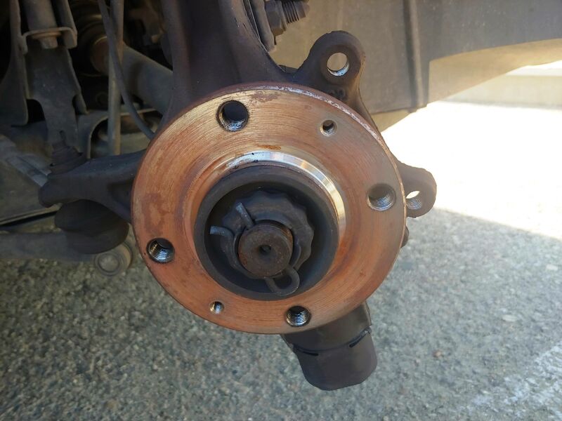

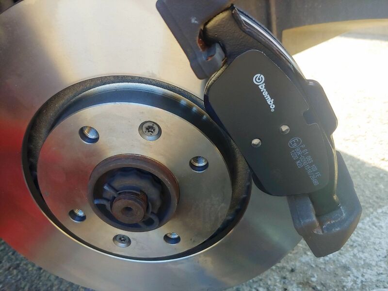

1.תענוג לעיניים, כל הכבוד ותודה!

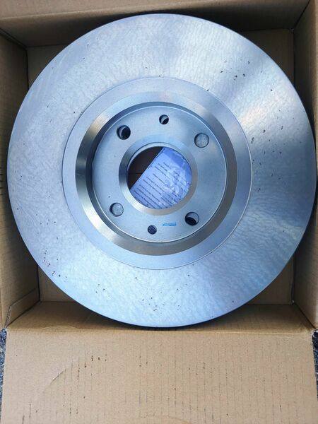

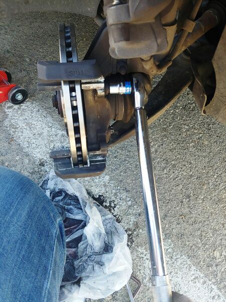

2.האם אתה מבצע כיול לידית המומנט שלך?
3.האם לדעתך הפעולה של ניקוי הצלחות החדשות הכרחית?
(לפי מה שהבנתי מהאינטרנט יש על הצלחות שכבה דקה של חומר הגנה מקורוזיה)

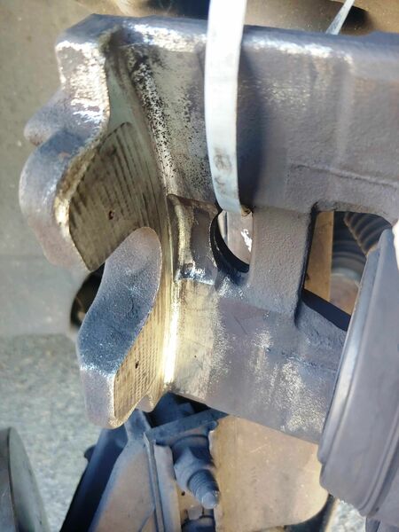

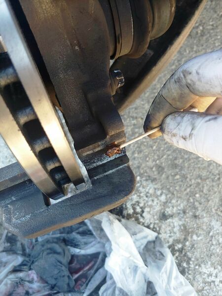

4.אחרי ניקוי תעלות הקליפר והגירוז שלהם האם אתה שומע את הבלמים עד הטיפול הבא?
5.כמה זמן לקחה העבודה?
תודה.

3. זה תלוי בצלחת, בצלחות פשוטות כן וברוב היקרות יותר עם ציפוי מלא נגד חלודה לא נדרש ניקוי כלל. בכל מקרה יש הוראות ברורת בקופסא.

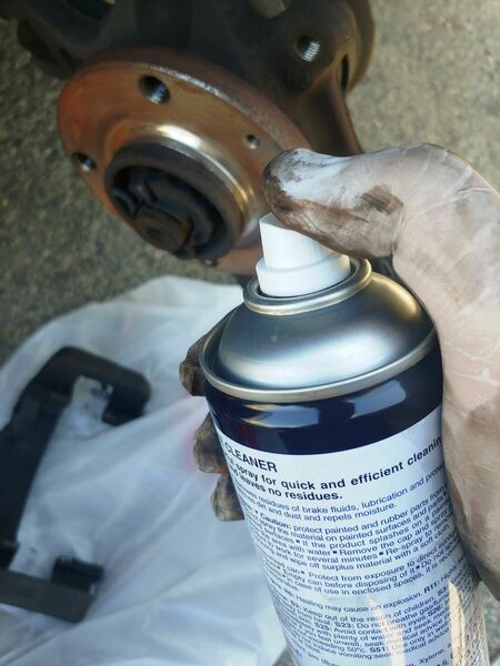

לפני 51 דקות, Electron כתב:
2. אני יוצא חייל האוויר, היינו שולחים שם את כל ידיות המטמנט לכיול כל חצי שנה בפקודה. חסר למישהו לעבוד עם ידית מומנט ללא "תג שמיש" בתוקף. אז אני מכיר את הנושא הייטב.
אבל את הידית שלי לא שולח לכיול...
3. אכן מגיעות לפעמים טיפה שומניות ולפעמים לא. בכל מקרה מעביר ויש עם ספריי ניקוי בלמים ומנגב עם נייר.
4. לא. הסט הקודם החזיק 70.000 ק"מ ללא ציוץ.
5. בעיקר בגלל בחירת קומפוזיציות וזוויות צילום יפות, לקח מלא זמן 😁
אם לא מצלמים אלא רק עובדים, שעה בערך בלי לחץ.

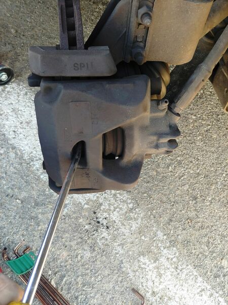

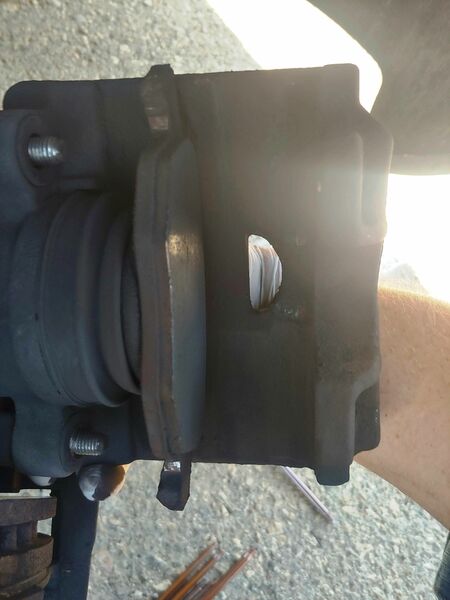

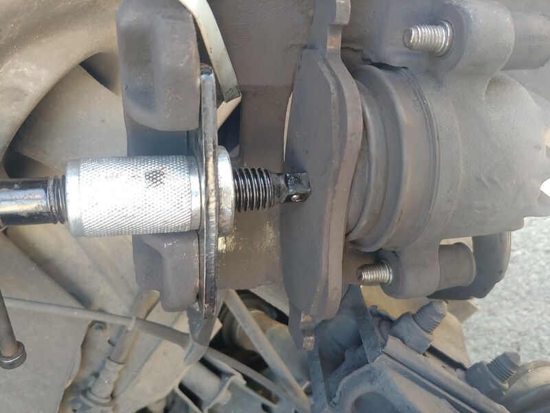

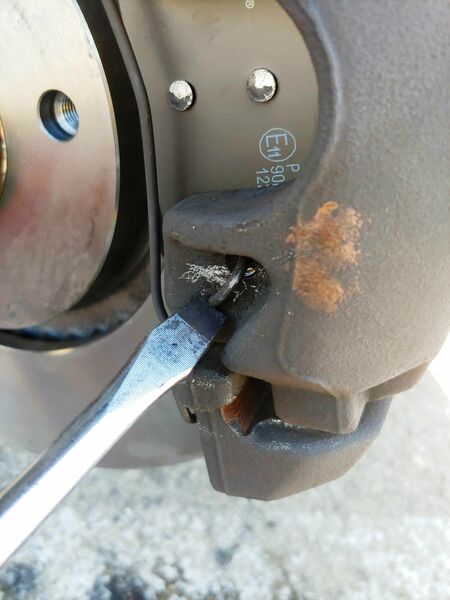

רק אני מאמין שאת כל הכלים יש בארגז של המטפל הביתי החובב למעט (אולי) כלי ייעודי להחזרת הבוכנה פנימה. לטובת אותו אחד כדאי לציין שכששתי הרפידות הישנות עדיין על הקאליפר ניתן להכניס בינהן מברג שטוח גדול ועבה ולפתוח את המרווח בינהן, כך הבוכנה תחזור למקומה. אם עושים את זה כמו שצריך לא ייגרם שום נזק.

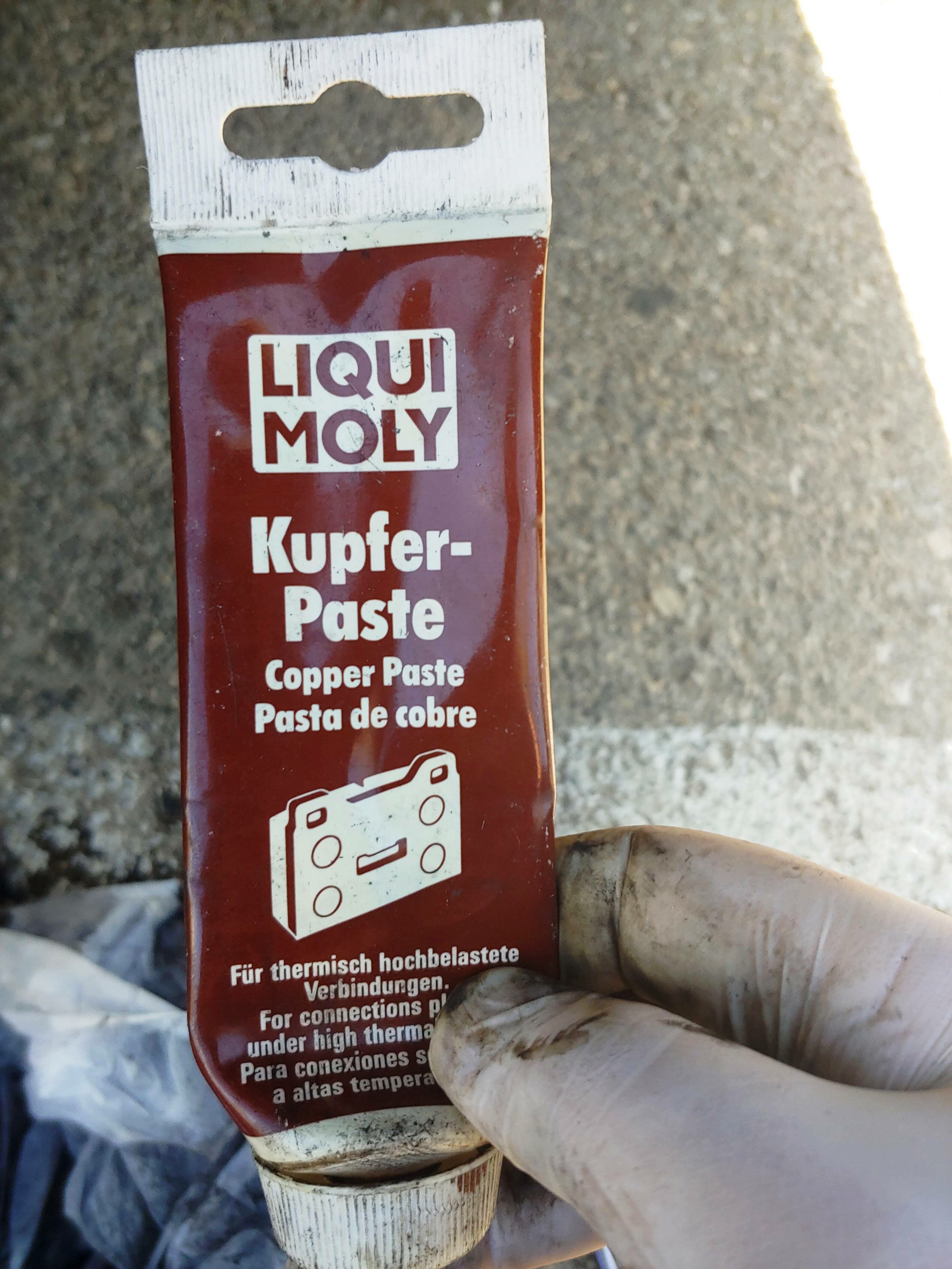

אני גם בדרך כל אוהב לתת טיפ טיפה גירוז על הכל ברגים מה שכן צריך להוסיף טיפה גם למומנט סגירה .

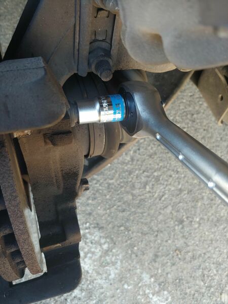

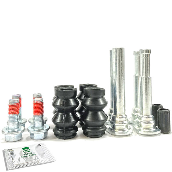

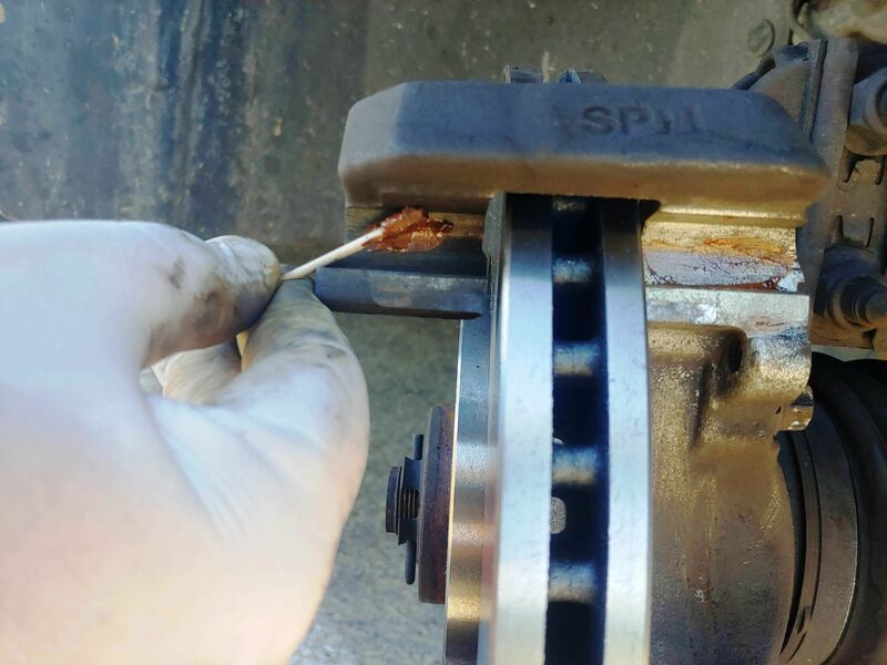

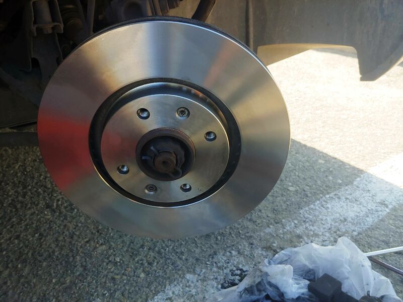

יש הוראת יצרן שדווקא אומרת ליישם נועל הברגות (לוקטייט) ולא לגרז.
ברגים חדשים אפילו מגיעים  כבר מוכנים עם לוקטייט, כמו הברגים בצד שמאל בתמונה (סתם תמונה מהאינטרנט לדוגמה, אלו לא הברגים של הדגם הספציפי).
לפני 4 שעות, אורח לרגע כתב:
זה מה שעשיתי בשלב התחלתי וזה מה שרואים פה.
אפשר להמשיך עם המברג עד הסוף אבל פשוט יותר נוח עם הכלי.
לפני 30 דקות, Buki כתב:
הכוונה שלי הייתה לגבי ברגים שבגלגלים כאשר סוגרים אותם עם מומנט 110 , כמובן שזה משתנה בין הדגמים הרכבים.ואם שמים גריז נחושת אני מוסיף טיפה למומנט

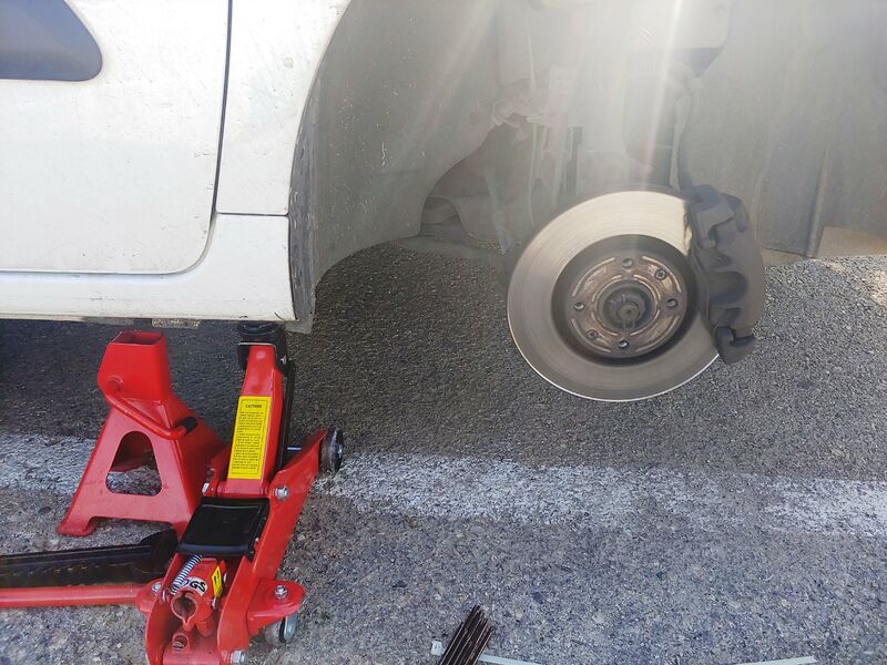

אני נוהג להשתמש בג'ק גדול יותר, להרים סרן שלם, לשים בוקים בשני הצדדים.

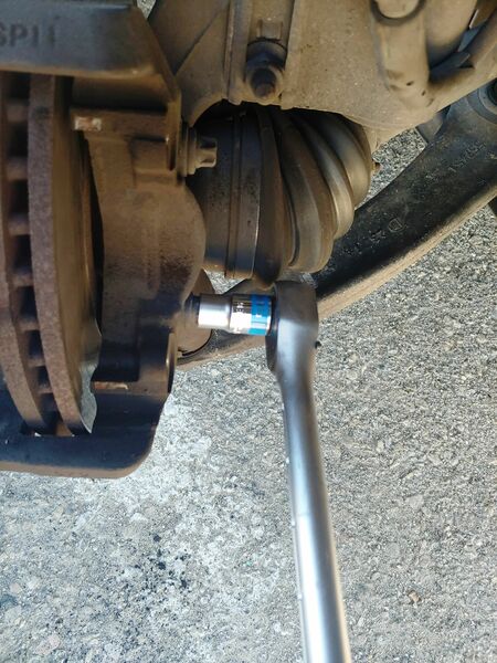

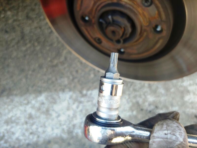

לפני שעתיים, ba323f כתב:

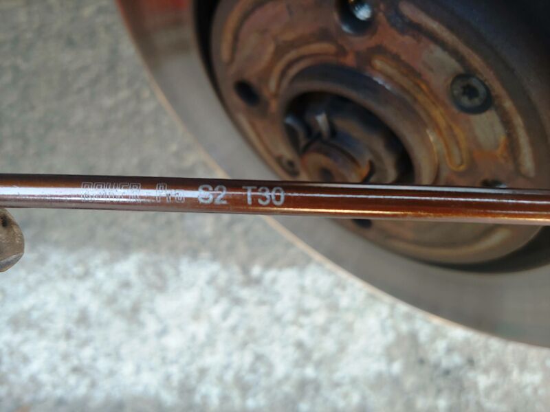

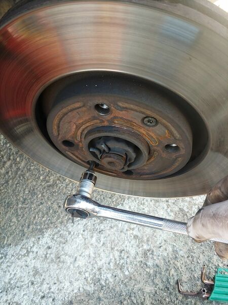

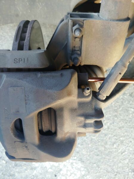

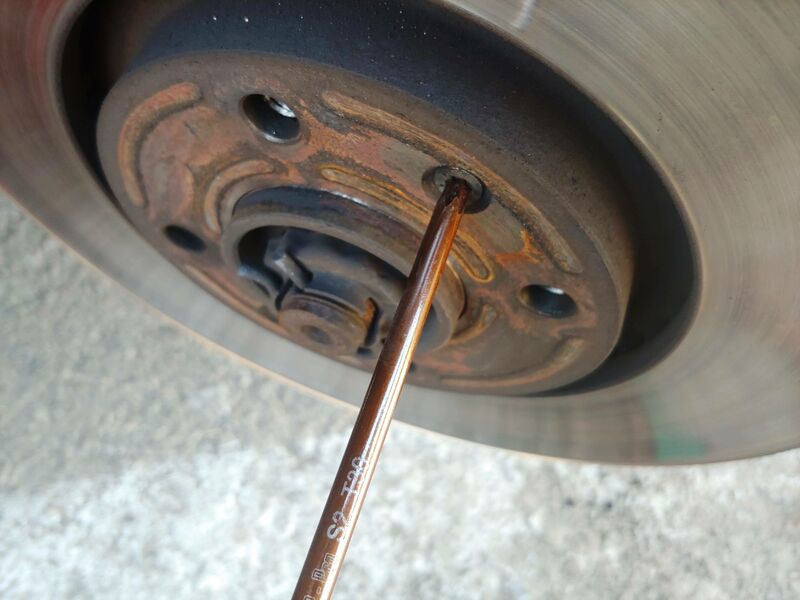

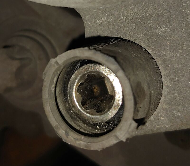

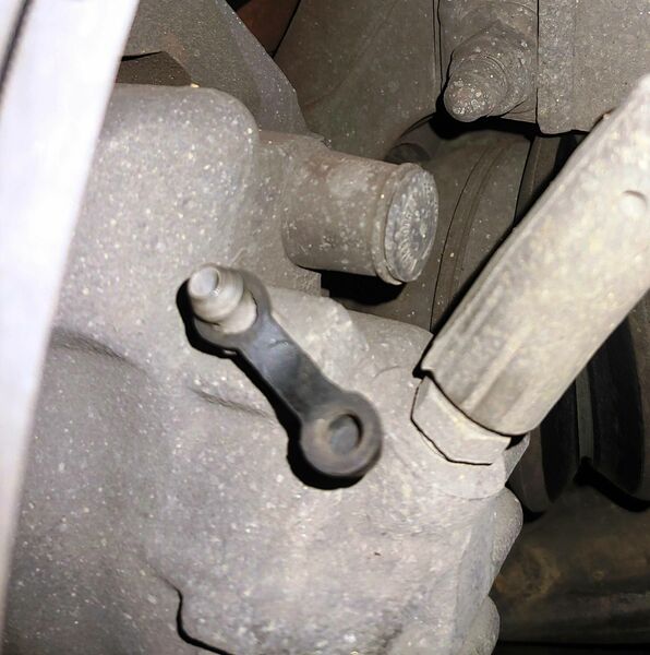

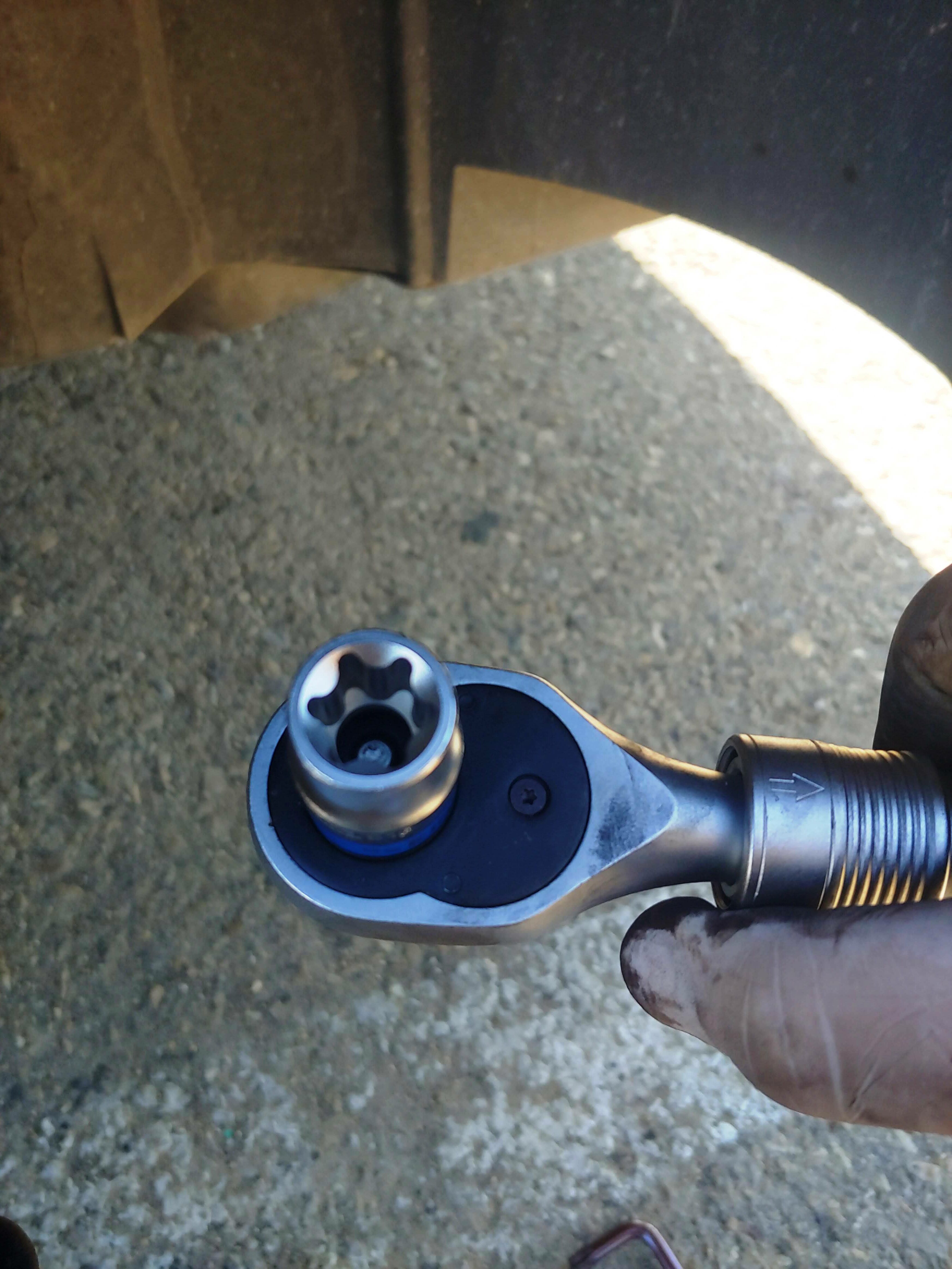

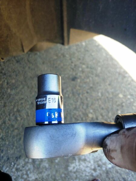

בוקי, מובילי הקאליפר ברכב הזה נדרש מפתח אלן 7MM מדוע אתה משתמש עם כוכב T45?
התסכלתי שוב, זה טורקס. כנראה שקיימים שני דגמים.
כן, גם לי נראה לפי התמונה.
אבל מפתח T45 רגיל יושב צמוד ופותח בלי בעיה.
