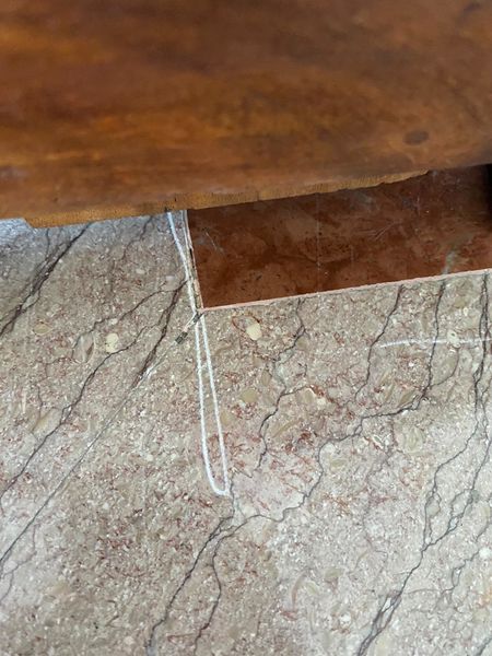

ככל הנראה אחת מרגליות הפלסטיק במזנון הכבד נשברה ולכן המזנון נגרר על המסמר ולא על הרגלית
כתוצאה מכך נשרט השיש.
האם יש דרך פשוטה לטשטש או להעלים את השריטות?
שיוף עדין של האיזור יכול לעזור או להזיק?
מצ"ב תמונה.

שיוף יצטרך להיות עד לגובה החריצה.
כלל לא פשוט באמצעים ביתיים, ולדעתי יראה יותר גרוע אם לא יעשה באופן מקצועי
אם זה היה אצלי בבית, הייתי ממלא את זה ברובה דומה לצבע הרצפה ומשייף ממש בעדינות את שארית הרובה
משחת "אסטוניש". זו בקופסא הכחולה.
אופן העבודה הוא כמו שעושים פוליש על שריטה באוטו - מעברים מעגליים על כל האיזור, לחץ מתון, והרבה סבלנות.
אח"כ לעבור עם ווקס לרצפות.
אני לא מצליח לראות בתמונה אם יש סילר מבריק ("קריסטלי"). אם כן, למרוח מעט עם סמרטוט רך ולהבריק במקום הווקס רצפות.
לא יעלים לגמרי, אבל ישפר מאד את המצב.
*שום רובה בעולם לא תתפוס על חריץ בעומק כזה. חבל על הטרחה. אם כבר, אז דבק שיש דו-קומפננטי מגוון לגוון האבן. אבל זו כבר ממש לא עבודה לDIY. דורש המון מיומנות.
