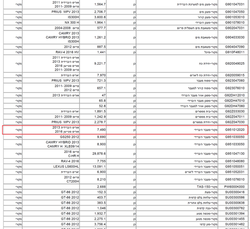

התבשרתי לצערי שסוללת היאריס ההיברידית שלי מתה. הרכב עשה 160,000 ק"מ.
במוסך מורשה טוענים שעלות סוללה חדשה כ- 8000 שח (לא כולל עבודה), ואין להשיג בארץ וגם לייצרן חסר. להערכתם דרוש כחודש וחצי עד שהחלק יגיע לארץ לאחר הזמנה....
בקיצור, אכזבה גדולה - גם מכך שסוללה מתה מהר מידי, המחיר יקר, וגם מכך שהיבואן לא טורח להחזיק חלקי חילוף.
