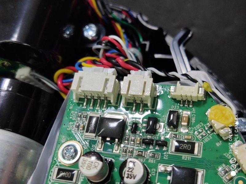

מעדכן שאחרי חצי שנה ה-Viomi V2 שלי החליט שלא בא לו לעבוד יותר. תקלה באחד ה-Cliff Sensors, הרובוט חושב שהוא כל הזמן באוויר ומסרב לעבוד.
שמתי אותו במעבדה של קריסטלינו (יבואן מקביל, קניתי משופרסל), מחכה שיחזור אליי, נקווה שבלי בעיות מיוחדות (עדיין באחריות).

שלחו לי דו"ח טכנאי, שימו לב:
ציטוט
אבחון טכנאי מעבדה :
1.מדיף ריח חזק וחריף של מבשם/חומר ניקוי.
2.קיימים סימנים רבים של טיפות נוזל שהתייבשו במס' רב של מוקדים על גבי פלסטיקה חיצונית ,עליונה ותחתונה ,של השואב.
3.בהפעלת השואב ,כאשר רוצה להתחיל עבודה הוא אכן מתריע באנגלית ''אנא הניחו אותי על הרצפה '' גם כאשר הוא על הרצפה כבר.
4.שואב פורק-ממצאים:

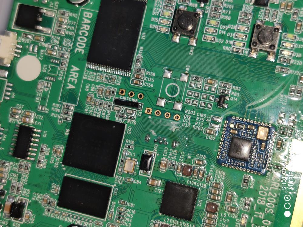

-קיימים סימני רטיבות נוזל רבים על חלקי פלסטיקה ורכיבים פנימיים כגון מכלול גלגל ימין ושמאל ,רכיבי J1 (אינדיקציית מיכלים ופקודות קוליות) ,על מגן הפלסטיק העליון של לוח האם ,ועל קונקטורים של לוח האם ,בנוסף קיימת קורוזיה במס' מוקדים על לוח האם.
אירעה חדירת נוזלים מאסיבית בשואב זה.
*עקב חדירת הנוזלים ייתכן כי ביצועי השואב ניזוקו/יינזקו*
לסיכום: הצעת מחיר עבור
-לוח אם -550 ₪
-רכיב J1-150 ₪
-סוללה (מכיוון שבאה במגע עם נוזלים שחדרו ומסוכן בטיחותית)-200 ₪
סה"כ: 900 ₪
או
נשמח להציע עלויות עבור שואב חדש.
ולכל הנ"ל לוו בערך 20 צילומים מכל זווית אפשרית של כל מיני חלקי פלסטיק חיצוניים עם "סימני מים" (כולל הפלסטיקים שבאים במגע ישיר עם מיכל המים ו"נרטבים" בכל הפעלה).
צילמו גם את כל הרכיבים האלקטרוניים - אף אחד לא נראה רטוב (ולמה שיהיה לעזאזל), לא הבנתי למה צילמו אותם, להראות שהצליחו לפרק את הרובוט? כל הכבוד.
אני מזכיר - מדובר ברובוט שוטף, כן?! וזה בדיוק מה שהוא עשה, לא נכנסתי איתו למקלחת צמודה.
אני מזכיר2 - הרובוט עלה 1,000 ש"ח (תיקון 900, הגיוני סה"כ).
אוסיף גם תהייה - אם הלוח אם נרטב ונהרס, הרובוט לא אמור לא לעבוד בכלל? (הוא הרי מתחיל לעבוד, מתחיל לשאוב, מפעיל גלגלים, ואחרי כמה שניות מודיע שהוא נמצא באוויר ולא יכול לעובד. היה לי בעבר הרחוק מאוד שואב של איירובוט ששאב מעט מים, הוא לא נדלק מאז ובמעבדה אמרו שהלך הלוח אם)
ואוסיף עוד תהייה - אין שום התייחסות בדו"ח לחיישנים שהרובוט בעצמו אומר שתקולים (Cliff sensors). WTF?
גם לאחריות אין שום התייחסות (כאילו כבר מובן מאליו שהיא לא קיימת).
אני לא יודע אם האשמה פה היא על מוצר מחורבן שהורס את עצמו (מוזר, יש לי חבר עם אותו דפוס שימוש כמו שלי והרובוט שלו עובד כבר מעל שנה), על אחריות של נותן שירות מחורבן או שילוב של שניהם, אבל אני את הלקח שלי למדתי.

השורה התחתונה של דו"ח הטכנאי (שאגב מציין שיש קורוזיה במס' מוקדים על לוח האם וסימני מים על הקונקטורים - האם היו תמונות של החלקים האלה גם?) היא השורה התחתונה, תרתי משמע - למכור לך עוד שואב.
אנחנו, אגב, מאוקטובר האחרון עם ה-S6 MaxV שעובד (שואב כל יום, שוטף בערך פעם-יים בשבוע) לא קל (בית קרקע עם שלושה חתולים ושני אנשים עם מלא שיער - פחות או יותר worst case scenario) ולא מראה שום סימני עייפות.
יש תמונות של הכל (מוסיף).
ואני עדיין לא מבין שני דברים:
1. נו אז, אם רטוב, מה זה קשור אליי? הרובוט עבד פעם-פעמיים בשבוע, שימוש רגיל לחלוטין. ומתוך החצי שנה הזאת אפשר בכיף להוריד חודשיים של סגרים בהם הוא לא עבד בכלל.
2. הוא עדיין עובד (גם נטען, גם נוסע, גם שואב, גם מדבר), אבל אחרי כמה שניות מכריז שיש בעיה בחיישנים (שהם בכלל לא התייחסו אליהם בדו"ח) - אז מה קשור פה הלוח אם בכלל?
@hwgeek מדובר ב-Viomi (הסרטון שהבאת הוא של שיומי), אין לי ספק בכלל שאני יכול לתקן את זה לבד ולעשות עבודה הרבה יותר מקצועית מהחאפר שכתב את הדו"ח הזה.
עריכה אחרונה על ידי Blaz00r

@Benor אל תחשוש מלהשתמש במיכל שטיפה. זה לא באמת מרטיב משהו. אולי עושה את הרצפה קצת לחה.
במקרה שלו כנראה נדפק חיישן בלי קשר למים, ואין לחברה כל רצון לתקן את זה
לפני 30 דקות, Blaz00r כתב:
1. נו אז, אם רטוב, מה זה קשור אליי? הרובוט עבד פעמיים בשבוע בלחץ של שימוש רגיל לחלוטין
לא, ברור. אתה צודק. לא רק שזה לא קשור, אלא שגם אם זה קשור, זו העבודה שלו!!! (אני צועק עליהם, לא עליך).
פשוט חשבתי שאם הם חאפרים אז כבר עד הסוף ואפילו לא לטרוח להוסיף את התמונות. למרות שביננו - צריך רק להחזיק תמונה אחת גנרית שהורדת מגוגל אחרי שעשית חיפוש תמונות ל-PCB Corossion כדי לפתור לעצמך (כטכנאי/נותן שירות) את כל בעיות האחריות לנצח.
למשל הנה, אני לא מבין איך אתה לא מתבייש לבקש אחריות על משהו שהוא כל כך בבירור באשמתך! הלקוח הישראלי הזה, אלוהים אדירים... תמיד יעשה הכל כדי לנסות לדפוק את המערכת. איזה גועל נפש.
*מצאתי תמונה עם סימון
Image result for pcb corrosion
"לוח אם" ו/או "קורוזיה" זה המקבילה ה"אלקטרונית" ל"שינוי מבנה" שאנחנו כולנו מכירים כל כך טוב.
