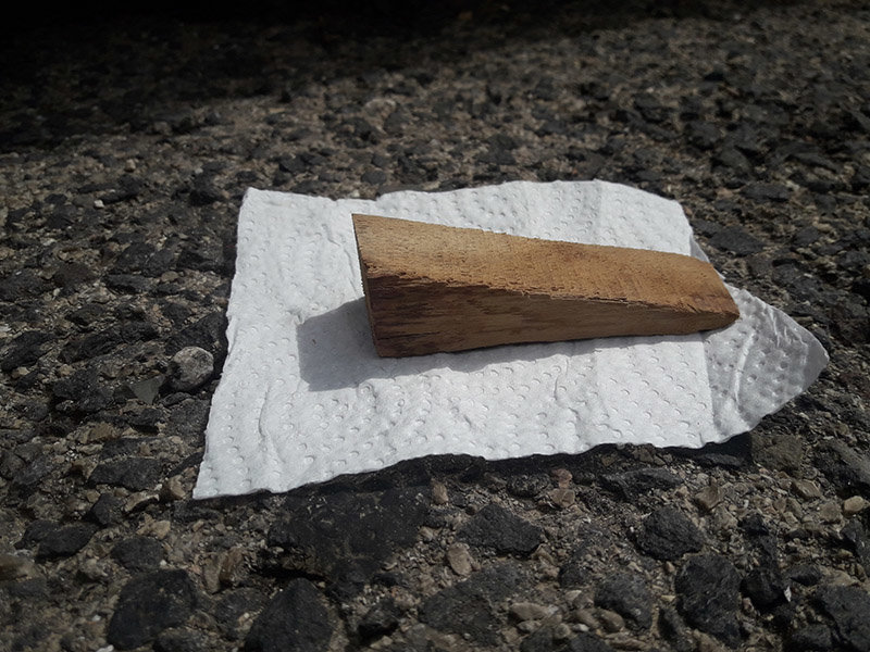

זה הקרש שבחרתי, עוטף אותו במפית נייר, ובהמשך גם במסקינג-טייפ, כדי לא לפגוע בפח.
ניסיתי למקם את הקרש במיקום האידאלי. על המשקוף לא היה מיקום מתאים, ולכן הצמדתי לדלת עצמה:
אחרי כמה טריקות עדינות, עם מלא רגש וזהירות, זו התוצאה:
