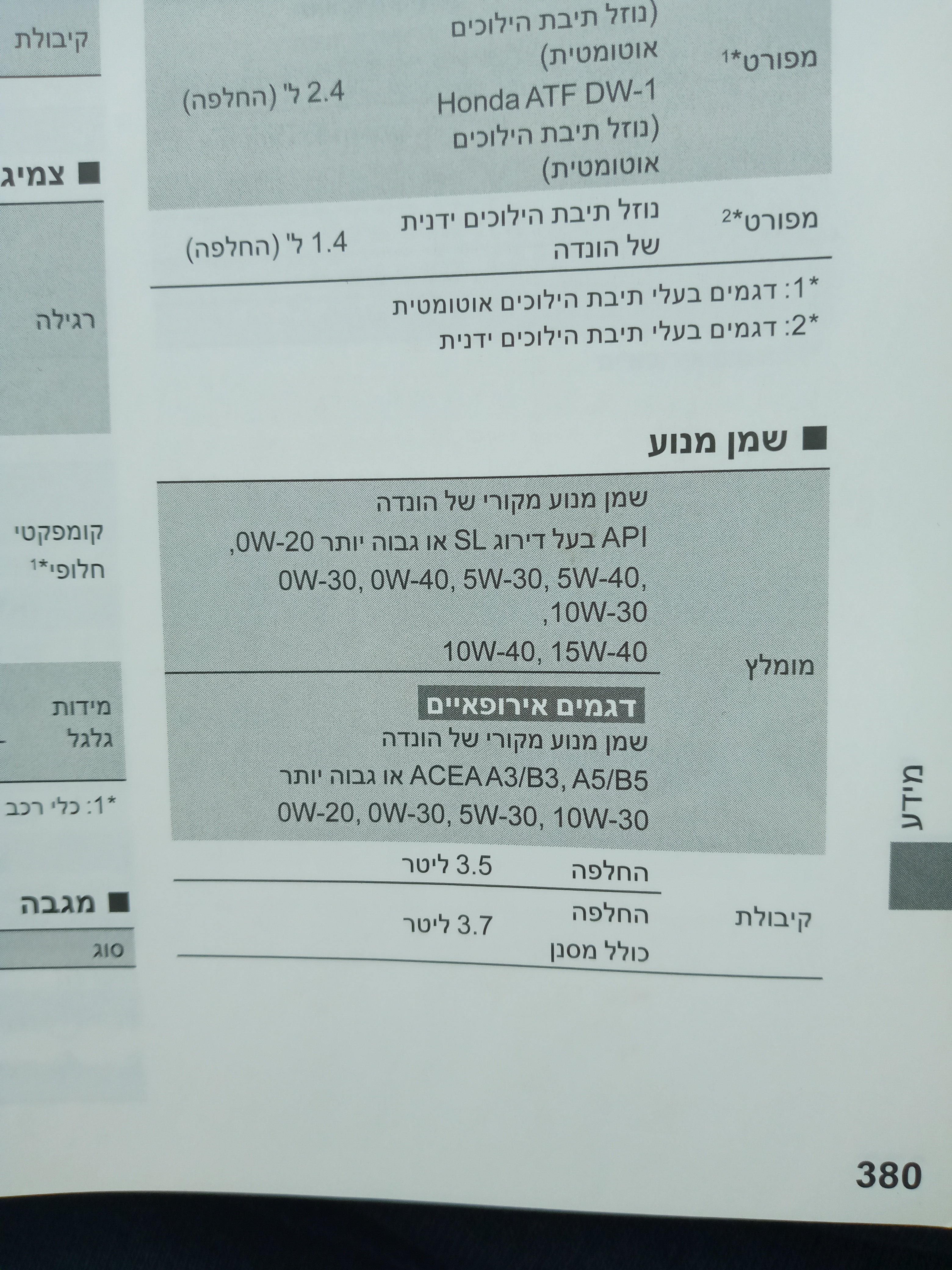

מישהו יכול לעלות מסמך יצרן בו רשום שהצמיגות המומלצת היא 5W-40?
לפי מה שאני זוכר זה בכלל 5W-20 או 5W-30 כאופציה שניה ו/או לאקלים חם.

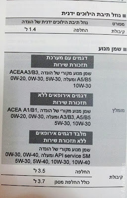

לפני 14 שעות, Buki כתב:
איפה אמור להיות,בספר הרכב ?
אם כן,אחפש בהמשך היום ואעלה.
אין איש בעולם שיוכל אותי למחוק אצלך אני קיים.
לא ברור, הכיתוב "מומלץ" מתייחס ל 10W-40 ול 15W-40?
דווקא שני השמנים האלון שהם לרוב חצי סינטטים או אפילו מינרליים, הם המומלצים?
זה תמוה מאוד.
יש לא את הספר באנגלית?
מה כתוב שם?
