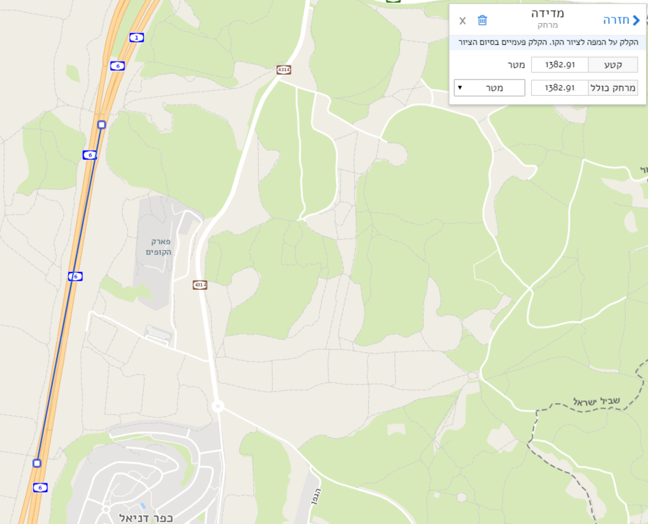

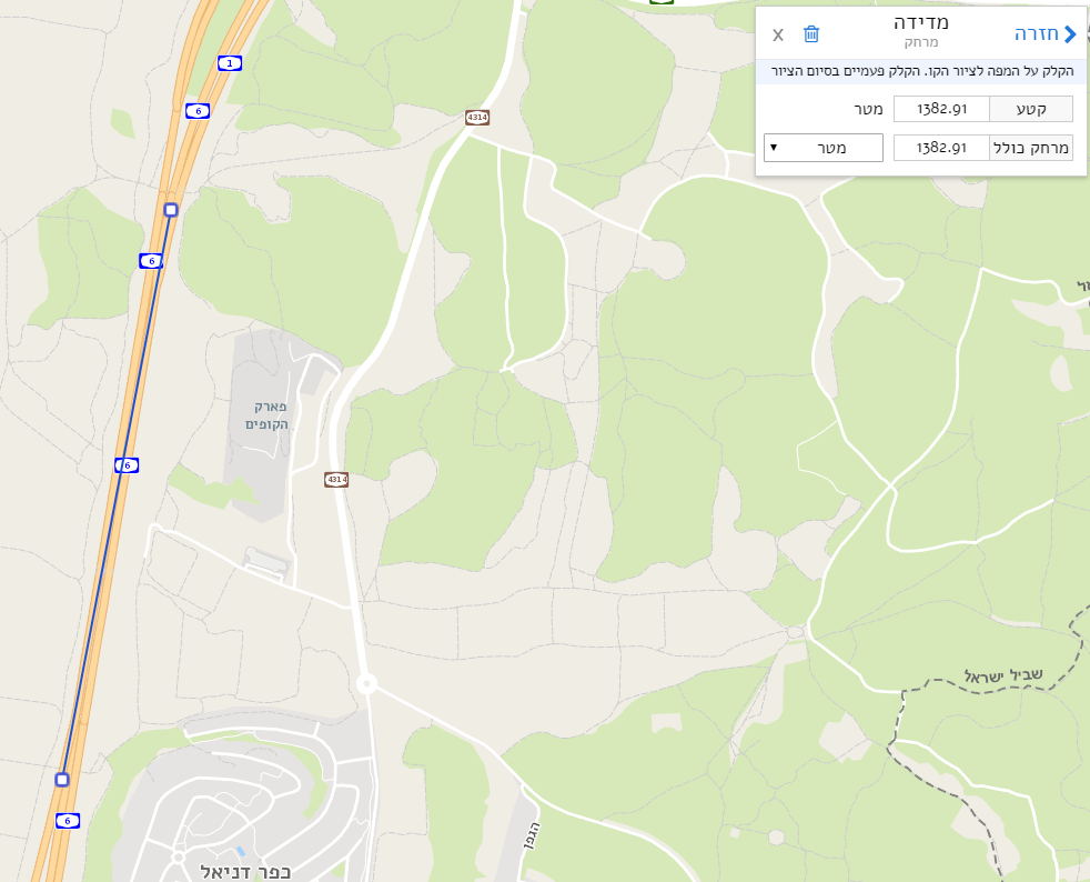

פירטתי במדויק, מדדתי עם הספידומטר מסיום אי תנועה ועד תחילת אי תנועה בקצה השני, נטו שטח שבו אפשר לעבור מנתיב לנתיב, יצא לפי הספידומטר 1.0 קילומטר כלומר היה 452.3 נהיה 453.3, לקחתי מקדם בטיחות שאני לא יודע אם זה 452.399 או 452.300 ואמרתי הכי הרבה שיכול להיות זה 1190 מטרים בערך.
לפי Govmap, מאיפה שיש אספלט מחובר עד שהאספלט לא מחובר יצא לי 1383 מטרים, תזכור שיש אי תנועה מתוך זה:

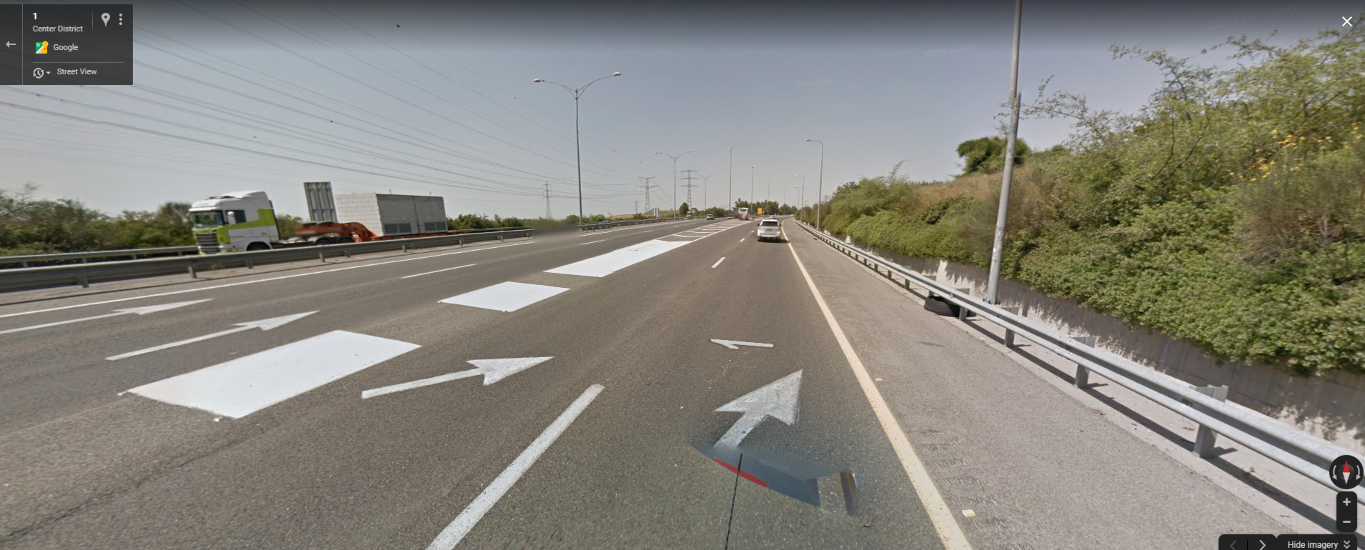

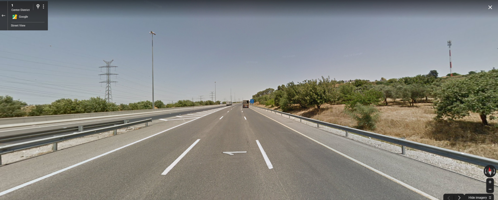

ככה נראה האי תנועה בחיבור ובהתפצלות:
זה חתיכת אי תנועה ארוך במיוחד בחיבור.
