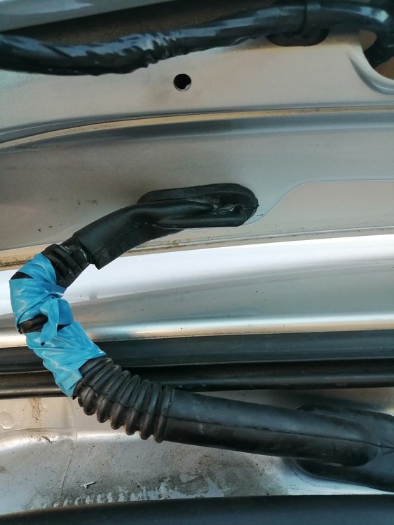

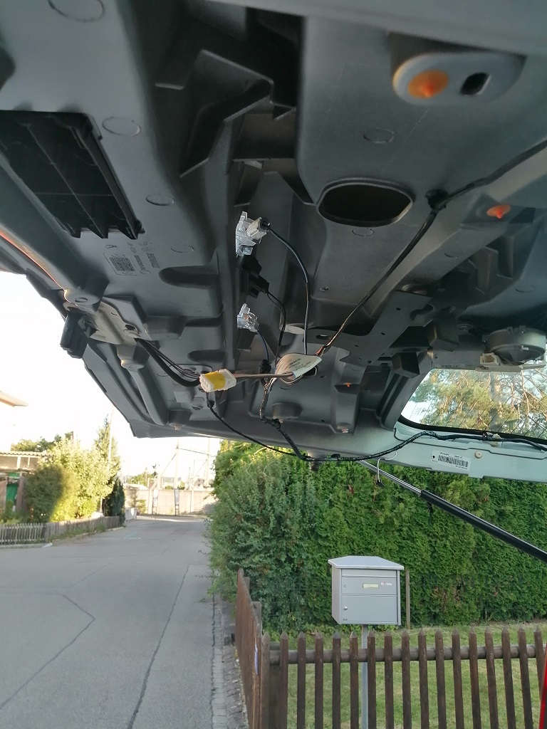

את תא המטען לא היה ניתן לפתוח, בהתחלה חדשתי במנועל, הוחלף בעלות של 150 פרנק, וזה לא פתר את הבעיה, אחרי 6 שעות של חיפושים ופירוקים נמצאה הבעיה ותוקנה (בידוד באחד הכבלים שעוברים בין הבגאז לגג נהרס ויצר קצר)..

המוסכניק במקרה הזה זה אני :) קניתי מנעול חדש בגלל שהישן היה כבר מלא ג'יפה מבפינים והקפיץ היה עייף אז חשבתי שזאת הבעיה, אחרי שגיליתי שזאת לא הבעיה המשכתי הלאה ואז גיליתי את הנתק ב2 מקומות, בעיקרון צרפתיות ישנות אני לא נותן למוסך לא משנה היכן אני נמצא בארץ או בשוויץ, לצערי יצא לי לחוות על בשרי טיפול גרוע באחד המוסכים הגדולים של רנו בשוויץ, לאחר החלפת ברקסים אחוריים (דיסקים ורפידות) ננעל הברקס האחורי במהלך הנסיעה (בלם יד אלקטרוני).
