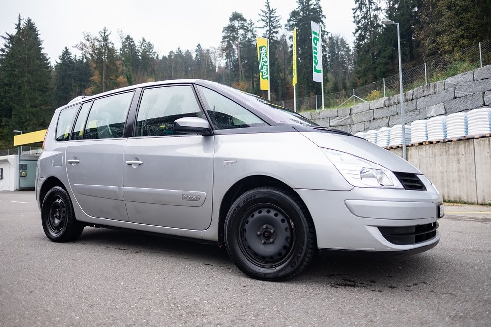

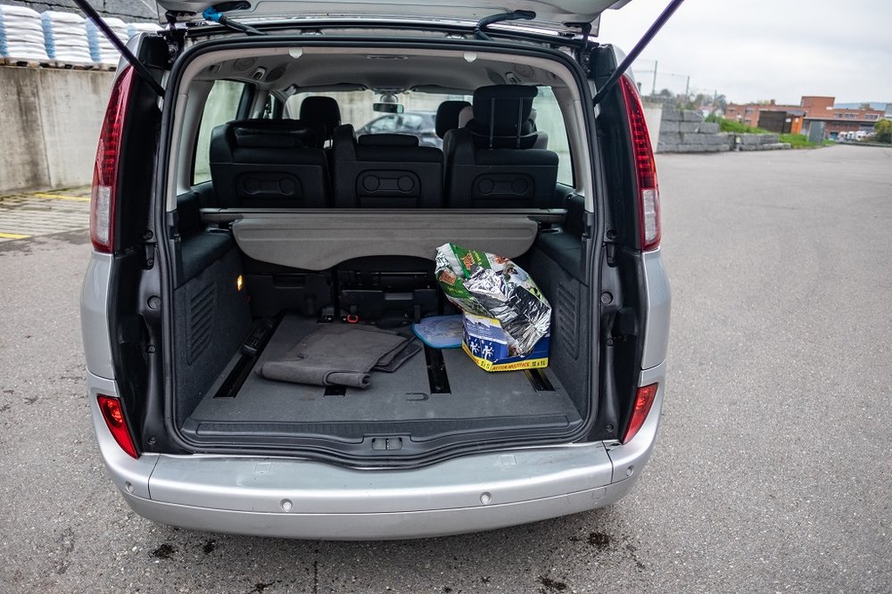

מי שזוכר, לפני כשנתיים היתי זקוק לרכב גדול אשר יכול להכיל את הבנות שלי ועוד 2 עגלות לילדות ועוד מקום למזוודות, אחרי המון בירורים נקנתה הרנו אספאס 2009 עם 75 אלף ק"מ +/-, האספאס היתה הדגם הכי פשוט, בלי יותר מדי אלקטרוניקה, ובלי טורבו (היה לי חשוב בגלל נסיון מר עם ה2 ליטר טורבו של רנו), הרכב עומד על כמעט 99 אלף ק"מ.
הרכב שירת אותנו בצורה מעולה, לקח אותנו לפריז ליורו דיסני ובחזרה, פעמיים שלוש בשנה לאוסטריה (8 שעות נסיעה בלי הפסקה), ובסך הכל עשה הכל בצורה הטובה ביותר.
עכשיו מגיעה השאלה אז למה להחליף? הגיע הזמן להחליף כי אין לנו צורך באוטו כזה גדול (אין יותר עגלות) מה גם שהתחזוקה השנתית של מנוע 2 ליטר בשוויץ יחסית יקרה.
עכשיו הגיע הזמן להגיע ליתרונות:
מקום, המון המון המון מקום, הבנות מטיילות בתוך הרכב.
שדה ראיה,החלון מקדימה ענקי, יש שדה ראיה מטורף.
נוחות, נסיעה של 9 שעות עוברות ללא שום בעיה אין עייפות כלום.
פה בעצם נגמרים היתרונות ועכשיו מתחילים החסרונות ובעיות:
איכות חומרים לא הכי טובה, הבד בקורות התחיל לצנוח, התאורה הפנימית התפרקה מספר פעמים והודבקה בדבק חם למקומה.

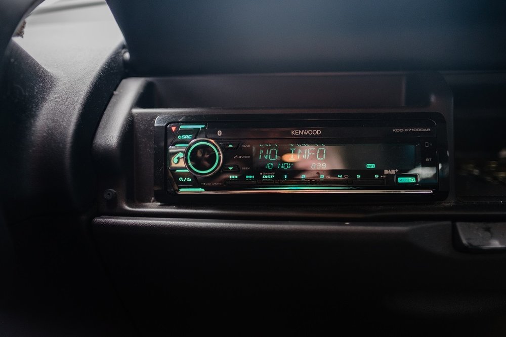

הרדיו הפסיק לעבוד ובמקום לקנות מקורי של רנו, הוחלף באחד הרבה יותר טוב, עם כל מה שצריך.
הרכב במהירות של מעל ל110 רועש מ
אוד, לפי זה הפריע לאישתי בכלל לא.
את תא המטען לא היה ניתן לפתוח, בהתחלה חדשתי במנועל, הוחלף בעלות של 150 פרנק, וזה לא פתר את הבעיה, אחרי 6 שעות של חיפושים ופירוקים נמצאה הבעיה ותוקנה (בידוד באחד הכבלים שעוברים בין הבגאז לגג נהרס ויצר קצר).
חלון חשמל צד נהג פשוט נפל, העסק נגמר בהחלפת המנגנון (לבד כשעה עבודה) עלות של 100 פרנק למנגנון פלוס 15 פרנק לקליפסים בדלת.
צריכת דלק גבוהה מאוד בעיר יוצא כ6 קמ לליטר ומחוץ לעיר 10.
באוקטובר שנה שעברה היה לנו תאונה, נכנסו בנו וכל צד שמאל פשוט נהרס, 2 דלתות כנף מכסה מנוע ופגוש כדמי פלוס צמיג וג'אנט, מאז התאונה הרכב לא חזר להיות כמו שהו
במהלך הכמעט 2 החלפתי רק רפידות קדמיות, טיפול תכננתי לעשות שבוע הבא וגם גומי לציריה וצמיגים חדשים, אבל אחרי חישוב מחדש העדפנו למכור את הרכב כמו שהוא בלי להשקיע יותר מדי כסף ולקנות רכב חדש.
סה"כ ההוצאות היו:
קניית הרכב 5000 פרנק
תיקונים ותקלות בסה"כ 300 פרנק
רדיו דיסק, מערכת ניווט, צמיגי חורף הכל הסתכם ב600 פרנק.
הרכב נמכר היום ב1000 פרנק.
במהלך השנתיים הוחלפו פעמיים נורות דרך, ולא נאלצנו להוסיף נוזל קירור או שמן.

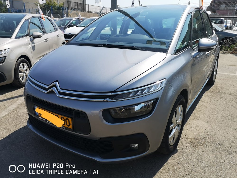

חוץ מזה שהקקטוס שלך והפיקאסו שלי ממש דומות בחזית - הן גם באותו הצבע :lol:
לתיקון של דברים קטנטנים תצטייד בעט לתיקון (יש גם כאלה כמו לק) עם קוד צבע KCA (ממליץ על זה)
