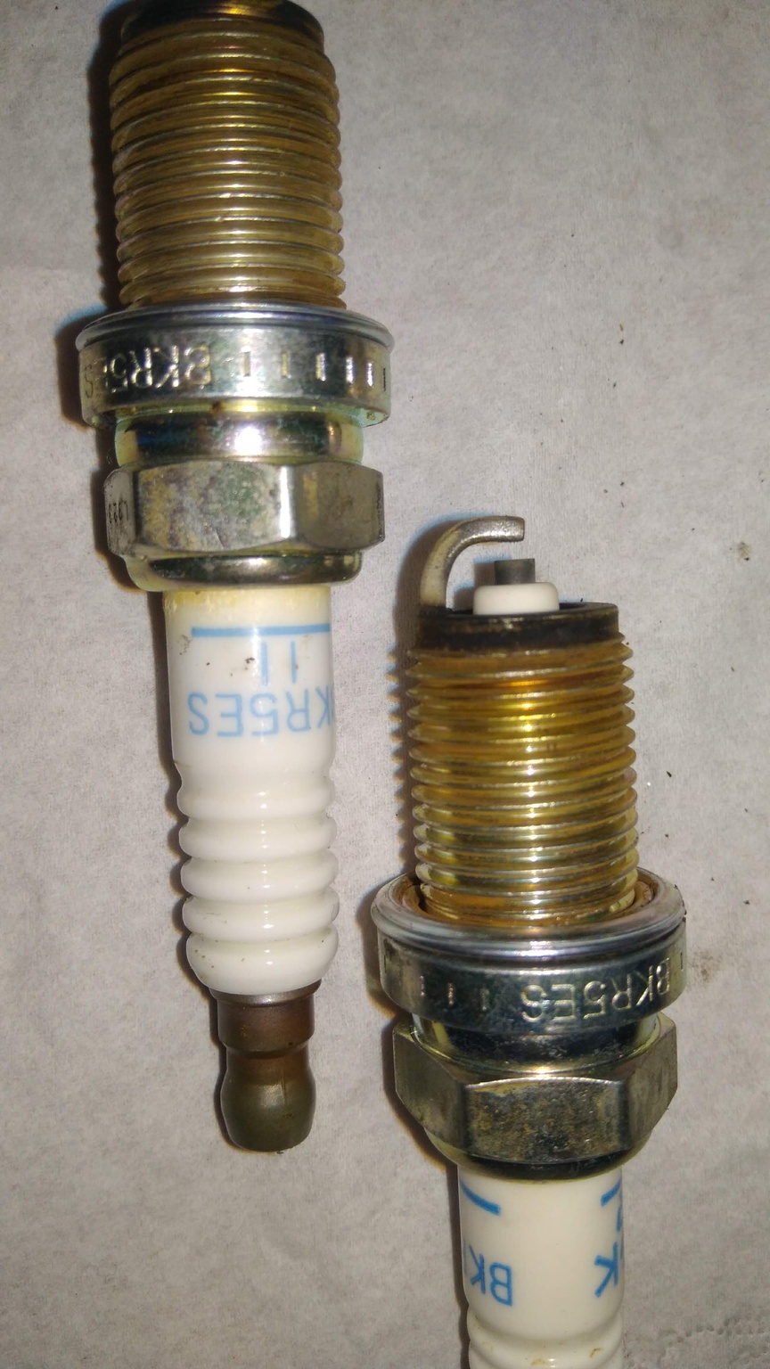

ברשת בכמה אתרים ראיתי שהפלאג המתאים של NGK הוא BKR6EZ
ואצלי מותקנים פלאגים של NGK BKR5ES, יכול להיות שזה מה שגורם לכל הבלגן הזה?
אלה המצתים המותקנים אצלי ברכב:
תחליף פלאגים אמור להיסתדר.
מה שמותקן אצלך זה פלאג ניקל רגיל, כלומר לא מתאים בכלל לרכב שלך!
מה שאתה צריך זה אירדיום, והמק"ט שציינת של NGK הוא אכן מתאים.
