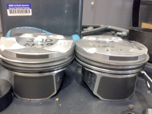

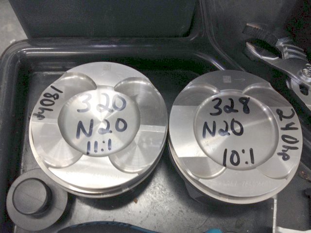

זה אותו בלוק אבל לא אותם בוכנות וטלטלים. הרבה יותר עדינים ב 184. ב x1 זה מנוע של 328.
זה כל ההבדל המכני בין המנועים. טלטלים זהים (אותו מק"ט בדיוק) וגם המגדש זהה.
