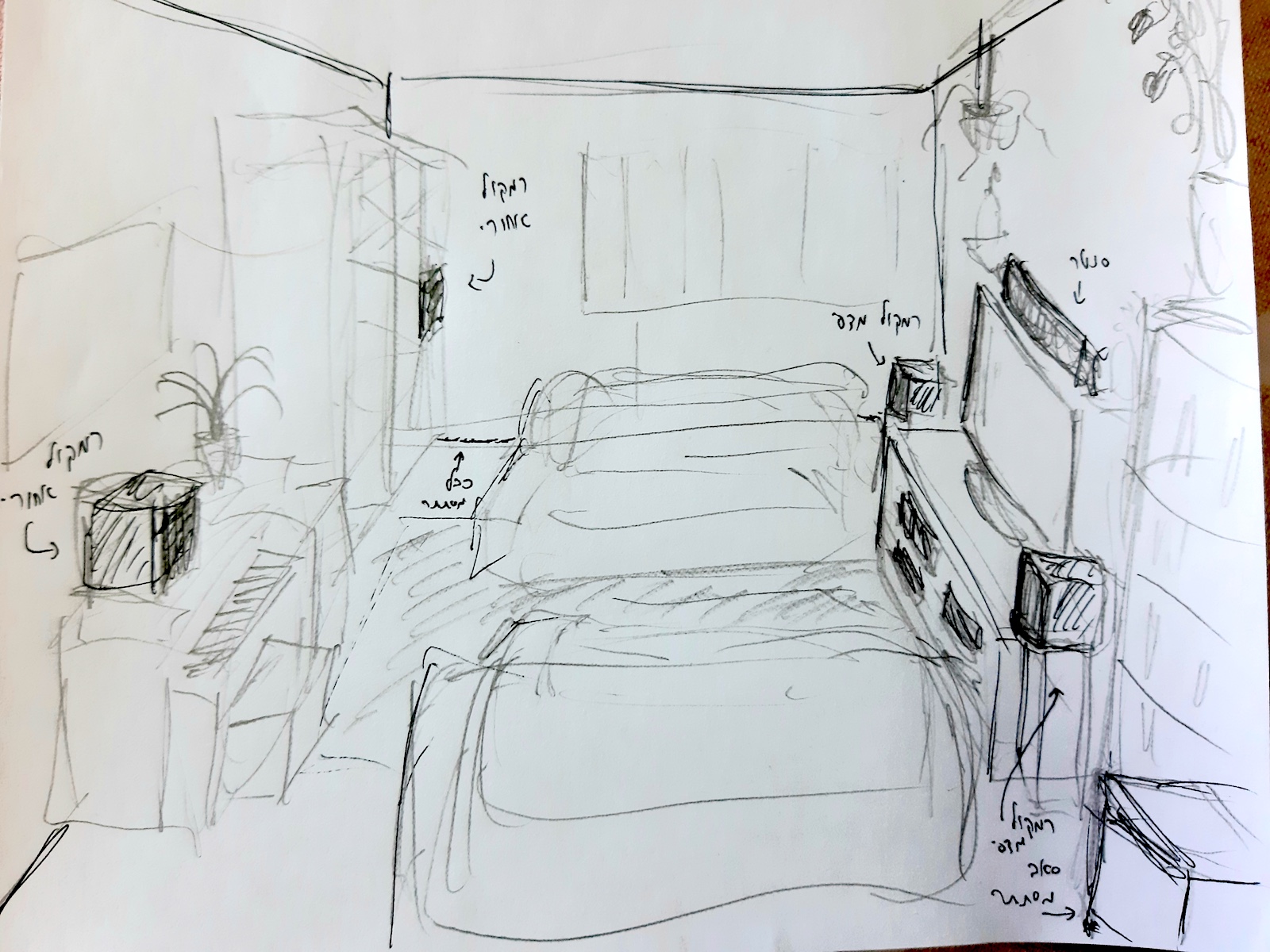

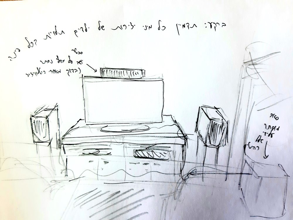

לטימור - קשה להבין בלי צילומים, אז הוספתי ציורים :lol:
תדמיין בנוסף עוד כמה עציצים ששכחתי, וילונות וכמובן שכבת צעצועים שמרפדת את כל החלל.
בציור השני השמטתי את הספות. המרחק בין הקירות הרלוונטיים - 3.6 מטר,
ובעת צפייה רצינית בסרט מתבצעת הזזה זריזה של הספות למרכז נקודת השמיעה.
הסלון עצמו באורך 6 מטר בערך (בתמונה רואים חצי ממנו בערך), עוד נקודה לטובת האקוסטיקה.

[ATTACH=CONFIG]523229[/ATTACH]
[ATTACH=CONFIG]523230[/ATTACH]
