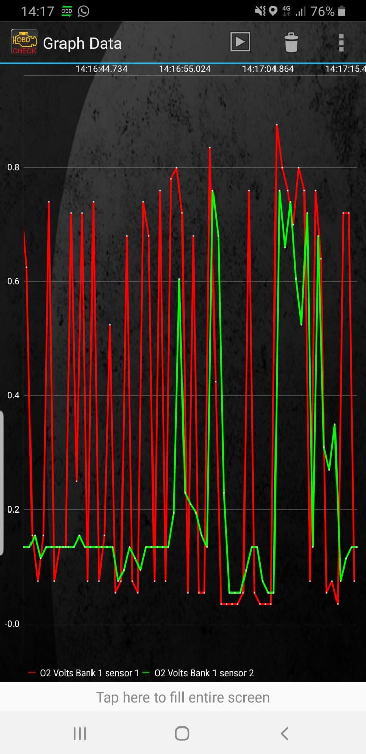

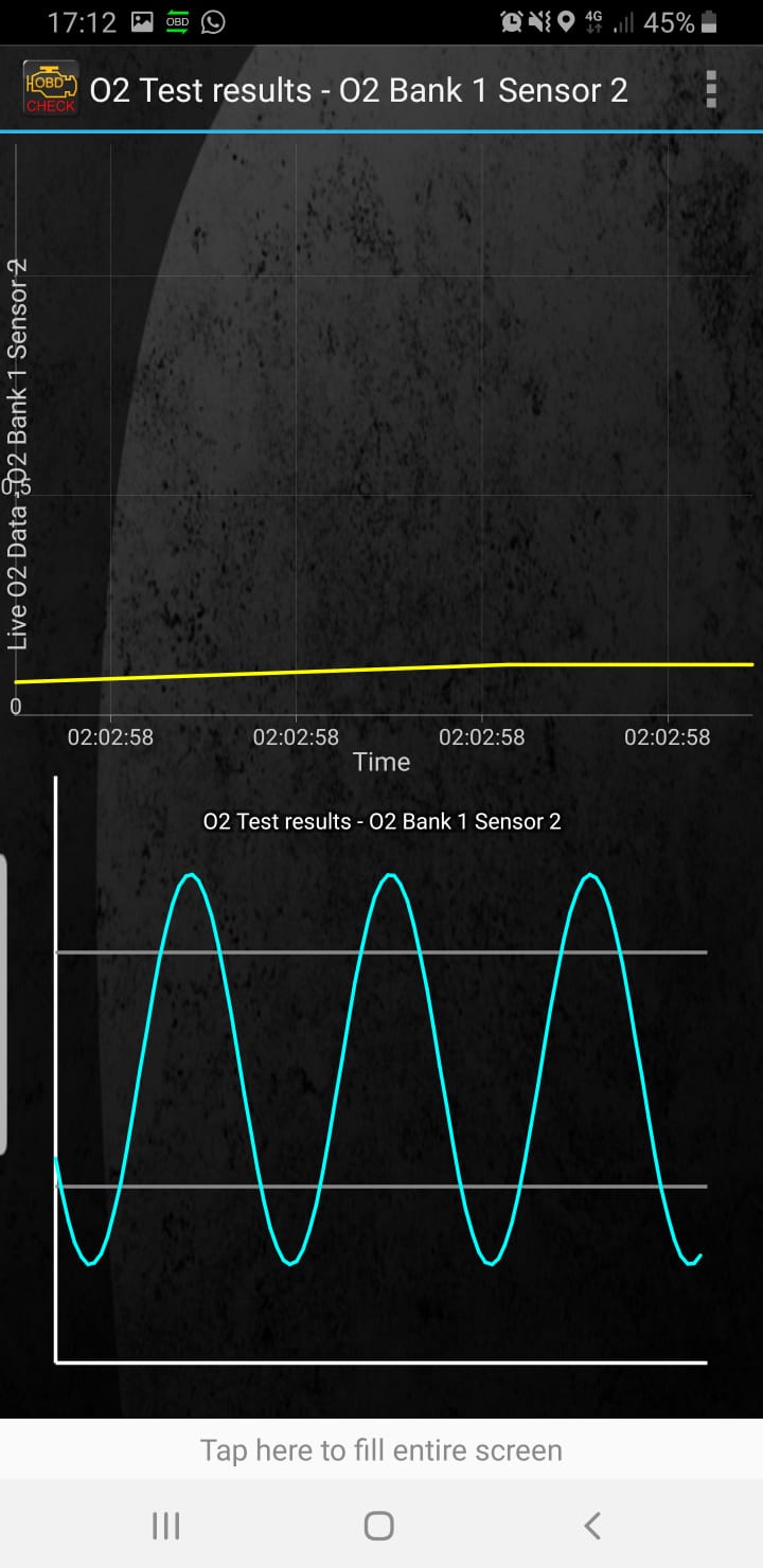

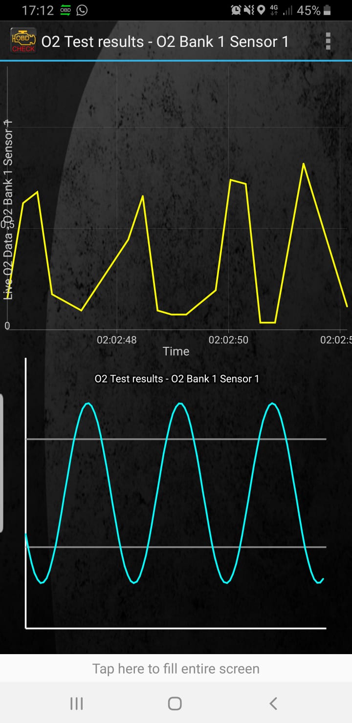

הקלטתי מידע מ2 החיישנים
צד שמאל של הגרף זה במצב עמידה
צד ימין של הגרף זה במצב נסיעה איטית
מה ניתן להסיק מהגרף הזה?
הממיר או מחסן החמצניים לא יעיל נקודה.

כמו שחיים יוד האלוף כתב, הממיר לא תקין, גם בגרפים המצורפים יש אוסילציות דומות בין הקדמי לאחורי, וזה שזיהום האוויר בטסט מתחת לרף לא אומר שהממיר תקין, המחשב בודק את הממיר גם בזמן האצה (open loop) גם בשיוט וגם את הזמן שלוקח לממיר עד שהוא מתחיל להיות יעיל בבוקר, דווקא קוד התקלה p0420 בשונה מקודים אחרים, ברובן המוחלט של המקרים מעיד על ממיר חלש.

חיישן חמצן אחורי ברכב הזה צריך לתת גרף ישר של מתח 0.7v, כאשר הגרף דומה לחיישן הקדמי כמו בתמונה משמע הממיר עצל, אין זה אומר שהרכב לא יעבור טסט, מחשב המנוע מחמיר הרבה יותר מהבדיקה של הטסט והוא מגלה את הבעיה בממיר הרבה לפני שהרכב נכשל על זיהום אוויר.
