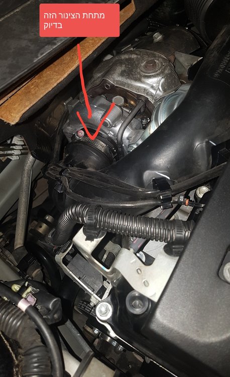

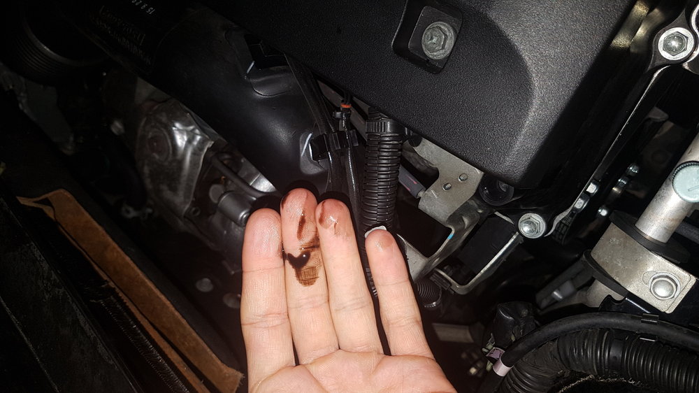

ברשותי מציבושי אאוטלנדר 2016 מנוע 2200 טורבו דיזל
לרכב הוחלף מגדש טורבו חדש בחברה ב98,000 ק"מ . הרכב היום עומד על 99,400 ק"מ זאת אומרת ממש לפני סוף אחריות יצרן. לאחר החלפת הטורבו עקבתי לראות שאין נזילות ולצערי מצאתי איזשהי הזעה/רטיבות/נזילה לא יודע איך לקרוא לזה אני מצרף תמונות של הבעיה . חזרתי למוסך שהוחלף הטורבו והם טענו שזה שום דבר מה שלא נשמע לי הגיוני אולי מושכים אותי לסוף האחריות.
אשמח לחוות דעת מהמומחים פה מה אתם ממליצים לי לעשות
שלום לכולם.
אני יספר בקצרה על הבעיה אשמח להתיעצות מחברי הפורום
מצורף התמונות של צינור הטורבו ושל הנזילה

גם במוסך שחזרתי המוסכניק הסביר לי שזה צינור אוויר בכלל , זה מה שמוזר לי וכל העניין שזה טורבו חדש בגלל זה מבאס לראות שמן כל פעם אחרי נסיעה
זה שהטורבו (גם חדש) מעיף מעט שמן דרך צינור יציאת אוויר - תקין. אבל לא אמורים לראות את השמן הזה נוזל דרך הבנד, הבנד לא סגור טוב.
או במילים פשוטות - בתוך הצינור הזה מותר שיהיו מעט סימני שמן, מחוץ לצינור - לא.
אולי אפילו סגרו את הצינור הזה חזק מידי ואז יש בו קרעים קטנים.
יש לפרק את הצנור לבדיקה ואם הוא תקין לגמרי, לנקות את איזור הפלאנג' והאיזור בצינור שסוגר עליו, לסגור את הצינור בצורה ישרה ולחזק את החבק עם ידית מומנט לפי מידה!
באמת נראה שסגרו יותר מדיי חזק וזה לא יושב בצורה טובה , שבוע הבא אחזור למוסך וידרוש שיפרקו ויבדקו .
