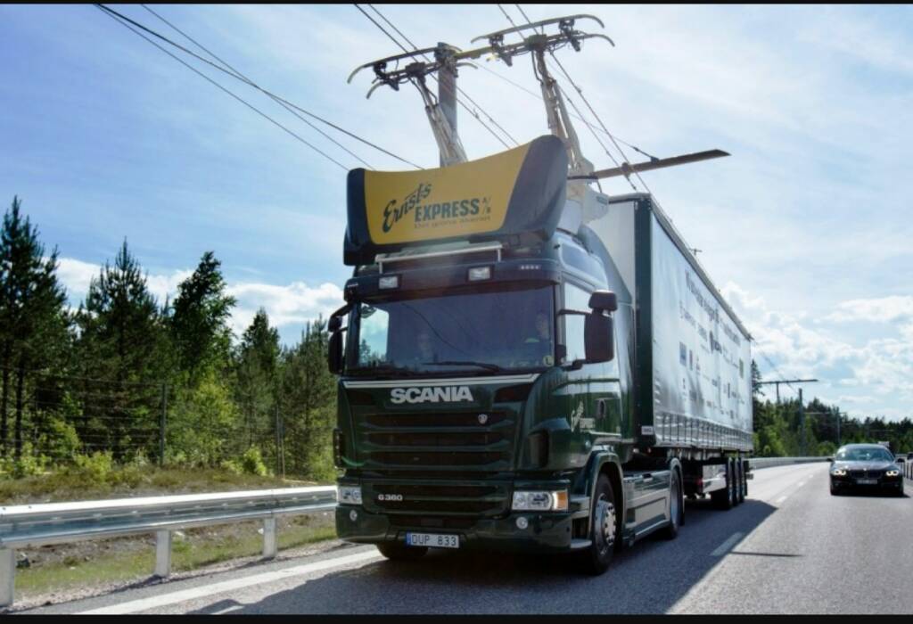

או שזה הדור הבא? היברידי אבל בלי סוללות.
איפה שאין רשת, המנוע הרגיל עובד.
