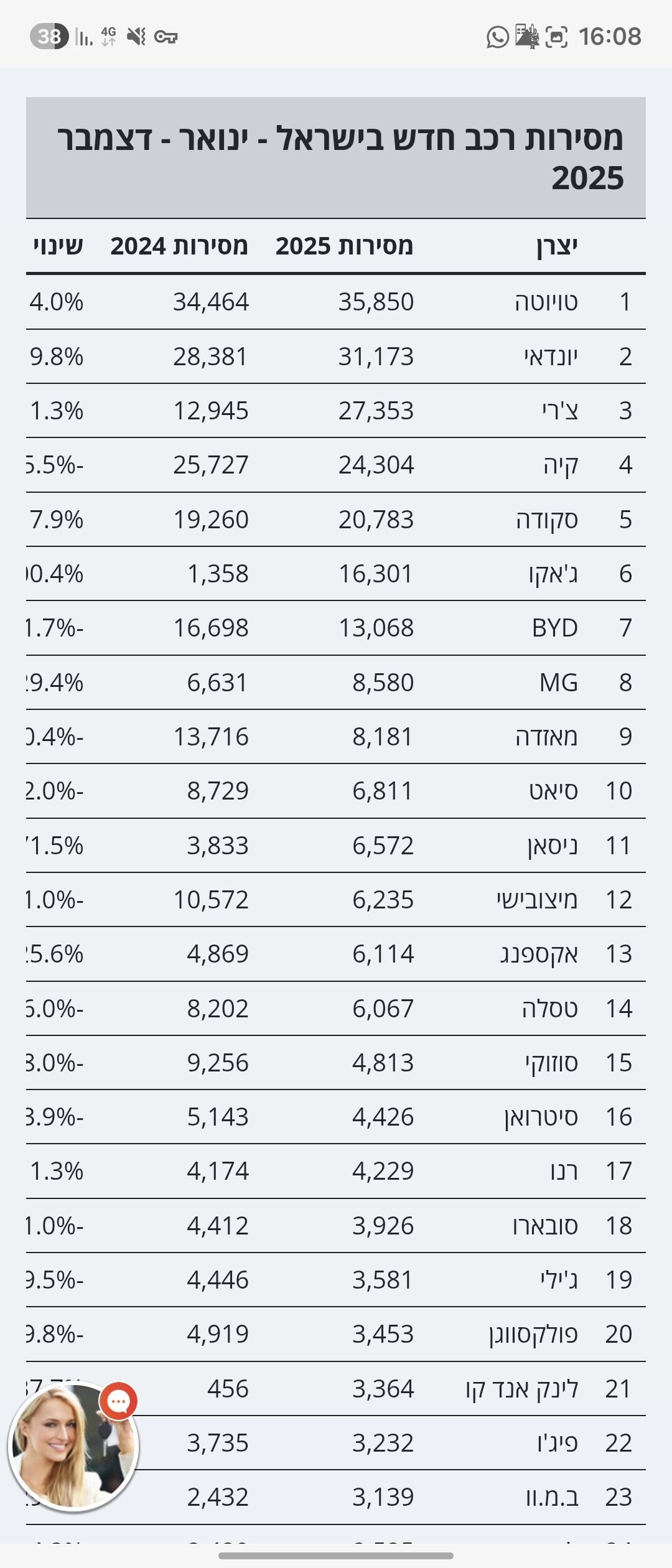

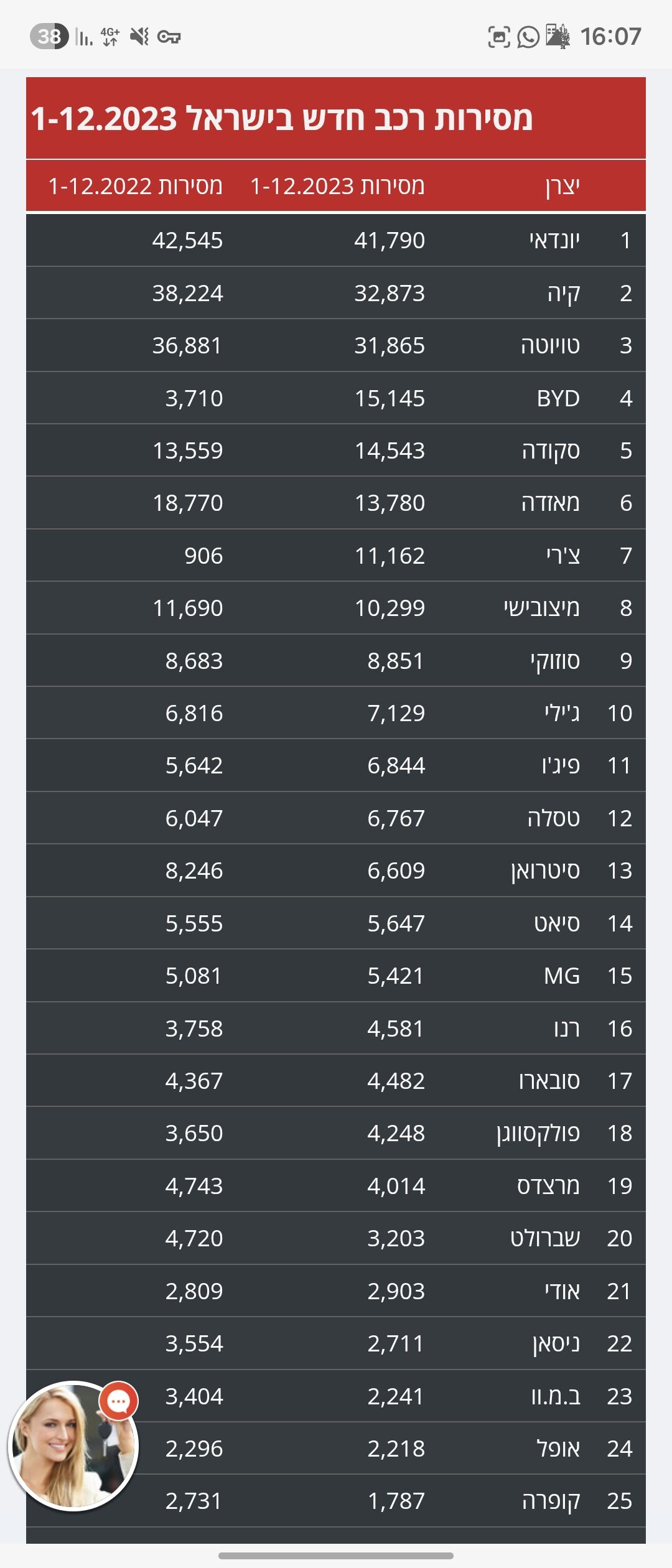

לפי הנתונים לא 30 ולא 38.
או שאתה זורק מספרים?Screenshot_20260423_160810_SamsungBrowser.thumb.jpg.0ac1c9261f72910e6d552c9dfd86371d.jpgScreenshot_20260423_160749_SamsungBrowser.thumb.jpg.17b8499169fa1b862936f9091a2d70f9.jpg
