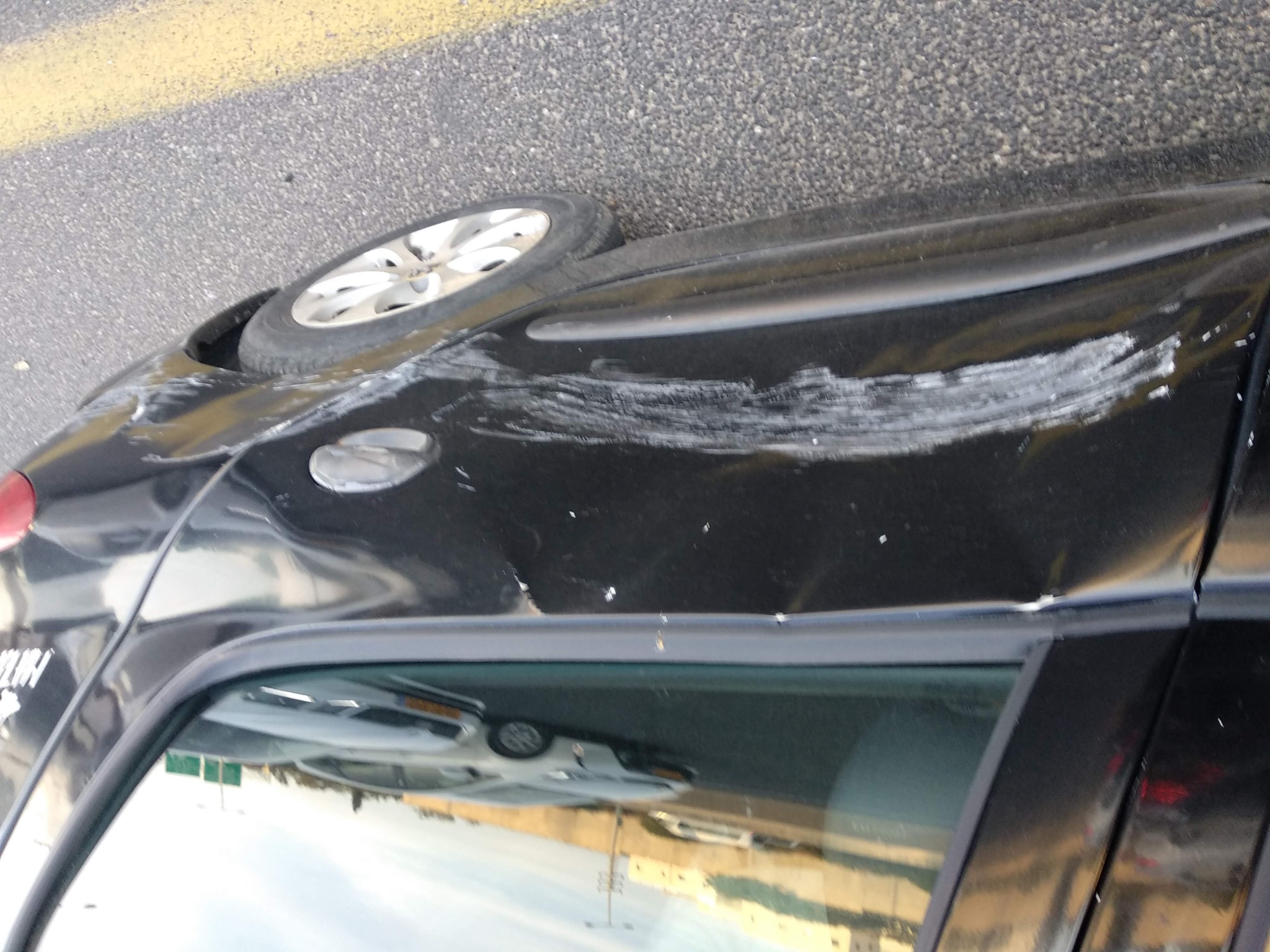

מכה בפיג'ו 206 - החלפת דלת??

החלפת דלת תשאיר אותך גימור טוב יותר מאשר תיקון של הדלת.
שווה לחפש דלת בצבע שחור ולתקן רק את השאר.
אלעד
בס"ד
לפעמים, חובה להחליף דלת במכות מסוג אלו.
הסבר: במידה וקיים מוט פלדה בתוך הדלת (מתוכנן לספוג את המכה בעת תאונה), במידה ומוט זה נפגע, חובה להחליף את הדלת.

אם אני זוכר ראית פירסום של חלקים ל-206+ כמו שלך בצבע שחור בשוקי חלקים ביבנה ברשת החברתית. תבדוק איתו אולי הדלת שאתה צריך תקינה ולא תצטרך להתעסק עם יותר מידי פירוק והרכבה.
תודה. כרגע זה נפתח מבפנים אך לא מבחוץ. אומר משהו?
Nakamichi, נראה שהחלון לא יכול להיפתח עד הסוף. זה עדיין עובר טסט?
אין לי מושג. לגבי שתי השאלות.
לתשובה מוסמכת בנושא, נקווה שKOMPY ייראה את השרשור.
אבל מניסיוני - נדיר מאוד שבודקים פתיחת חלונות ודלתות בטסט.
אופציה נוספת - פתוח את הדיפון ולדפוק החוצה את המכה שלא תפריע למנגנון החלון, במידה והוא לא ניזוק.
