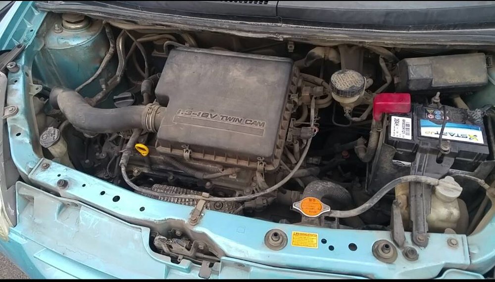

בתא המנוע.
[ATTACH]512032[/ATTACH][ATTACH]512033[/ATTACH]

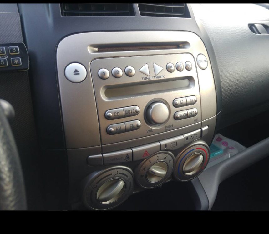

הסיריון הגיעה עם מערכת קול מובנית נחמדה אבל לא קוריאת MP3, בהרבה מכוניות מהיא הוחלפה ברדיו דיסק מודרני יותר.

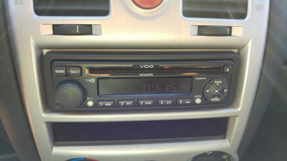

ב GLS הגיע רדיו דיסק "מקורי" תוצרת VDO שכן קורא MP3. מדובר במכשיר איכותי מאוד עם המון פונקציות ואפילו שרד יותר מ 10 שנים במצב תקין לגמרי.
