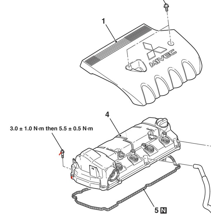

נסעתי לפגישה במיצובישי במוסך מורשה.
על מנת לשמור על האחריות - חייבים לפתוח מכסה שסתומים ולבדוק מרווח.
הכיוון מתבצע ללא הרמת גל זיזים.
הוא טוען שיש אנשים שמבקשים לוותר על הכיוון ואז אין אחריות למנוע.
הראתי לו את הספר האמריקאי שאומר בפירוש שרק אם יש רעשים אז לבדוק מרווח.
הוא טוען שאין עם זה משחק, הם מקלידים במחשב ומה שיורד במפרט חייבים לעשות וכתוב לעשות.

השאלה נשאלה מכיוון שרציתי להיות בטוח האם ברכב שלך פותח האשכול יש צורך להרים את גל הזיזים בכדי לכווון את המירווח על-ידי החלפה של הכוסיות בעלת עובי דופן שונה בחלק העליון או על-ידי שימסים.
אם מדובר על מנוע 2L לעומת 2.4L או דיזל כיוון המירווח שונה ואני רוצה להיות בטוח שהמידע שקיבל במוסך מדוייק לגבי אופן הכיוון.
לגבי היייעוץ שכתבתי הדבר לא משנה מאומה כי בשני המקרים יש להוריד מכסה שסתומים ולהתעסק עם כיוון שסתומים דבר שאני לא רואה בו צורך במידה ואין סיפטומים המעידים על צורך בכיוונון.
