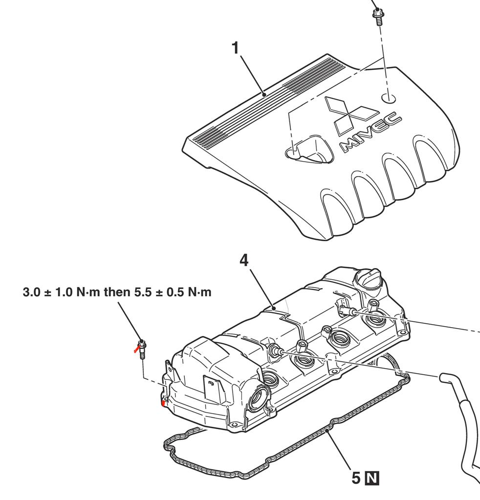

אם אני הייתי הבעלים של הרכב הייתי בוחר באופציה מספר 3 ומבקש להיות ליד הרכב בכדי לראות כיצד העבודה מבוצעת.
אם אין באפשרותך להיות ליד הרכב בצע דבר פשוט בכדי להיות בטוח שפתחו את מכסה השסתומים. סמן עם טיפקס במספר מקומות את הברגים של מכסה השסתומים וצלם את הסימון בכדי לבדוק לאחר קבלת הרכב האם פתחו את הברגים. הסימון אמור להיות רצוף מראש הבורג עד מכסה השסתומים.
צירפתי לך תמונה להמחשה.
