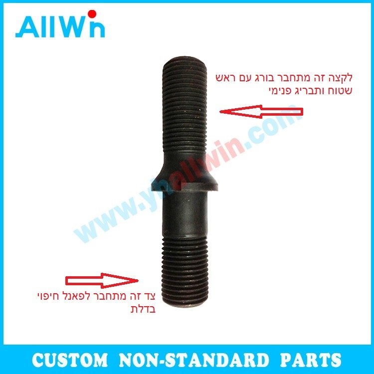

הברגים שמחברים את הלוחות חיפוי לדלת עשויים למעשה ממוט מתברג, בקצה האחד נכנסים לחיפוי החיצוני וההברגה עליהם אינטגרלית (כ-1 ס"מ של הברגה, שבקצה שלה חלק עגול שמטרתו לא ברורה- כנראה הוא שם רק כדי שהבורג לא יברח פנימה כשמנסים להוציא את החיפוי :roll:) ובקצה השני, בורג עם ראש שטוח והברגה פנימית, שמוברג מעל המוט הברגה.
אין איך לאחוז את המוט-הברגה כדי להוציא ממנו את הבורג-ראש-שטוח. זו איננה הברגה הפוכה. אין שם שום דבר שמזכיר בצורה שלו כלי סטנדרטי שיכול לשמש אותי להחלפה. אין אומים, אין כלום... וכמובן שהחיפוי החיצוני לא יוצא מהמקום בזכות החלק העגול שציינתי קודם. עיקרון הפירוק ברור, צריך להבריג החוצה את הבורג-ראש-שטוח מעל גבי המוט הברגה, ואז אני יכול לשלוף את הכיסוי הפנימי החוצה ולהוציא ולהחליף את הבריח.
אני פשוט לא מצליח לפרק את הבורג-ראש-שטוח הארור הזה.
אין מקום להיכנס עם ג'פקה, והמקום היחידי לאחיזה הוא התבריג שנכנס לתוך החיפוי החיצוני (מה שיהרוס את ההברגה, ולא אוכל לסגור את החיפוי למקומו).

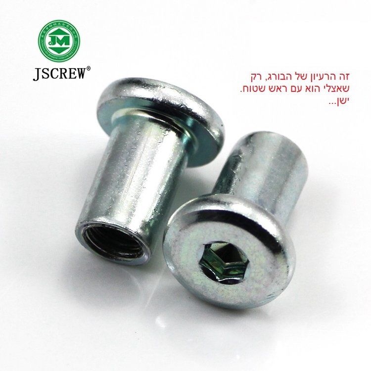

רק שהפעם, בדלת הזו שאצלי זה דגם ישן יותר. רק 3 ברגים מחזיקים את 2 הפאנלים ביחד, ואין להם אומים!!! פה נתקעתי.
בעוונותיי, לא צילמתי את הבעייה. אז אני מצרף תמונות להמחשה :?
ראש הבורג מחובר למוט מתברג בקצה של החלק הפנימי של הדלת (שפונה לחדר). הקצה השני מתברג ישירות לתוך הפנל של הדלת בחלק החיצוני (שפונה לחדר המדרגות). העיגול במוט לא מאפשר הוצאה של הבורג, ולא מאפשר משיכת הפנל החוצה מהדלת. המקום היחיד שבו אני יכול לאחוז עם פלאייר זה ההברגה התחתונה (שמתברגת לתוך הפנל). עם שפיץ פלאייר עוד איכשהוא ניתן לתפוס את העיגול, אבל זה לא חזק מספיק.
