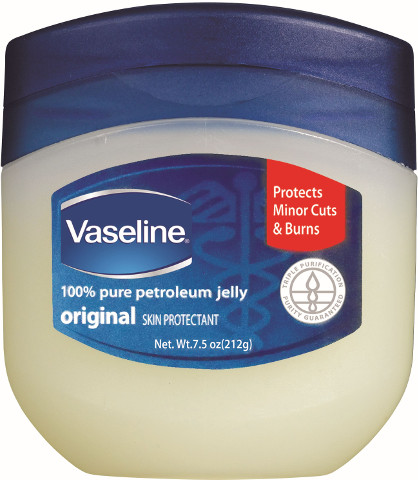

ראיתי את הפוסט הזה בנושא גומיות
אצלי ברכב יש הרבה רעשים שנובעים מגומיות הדלתות ועושות קרקושים מעצבניים.
עד אתמול השתמשתי בספריי סיליקון אותו ריססתי על הגומיות וזה השתיק את הרעש, אולם לזמן קצר מאוד.
מה דעתכם?, זה יכול לעזור ולהשתיק את הקרקושים?.
יש סוג אחר של ווזלין שיותר יתאים אולי?.

וזלין לא עוזר, סתם גורם לדלתות להיות דביקות בפתיחה.

ממש ממש לא למרוח וזלין, אבל ממש לא.
פשוט מורחים קרם גוף לא שמן על הגומיות, אחד כזה שלא משאיר סימנים...בזמן השטיפה
מורחים לאחר ייבוש קל עם מטלית לחה, משאירים לספיגה של 10 דק' וזהו בערך, 3-4 פעמים בשנה.
