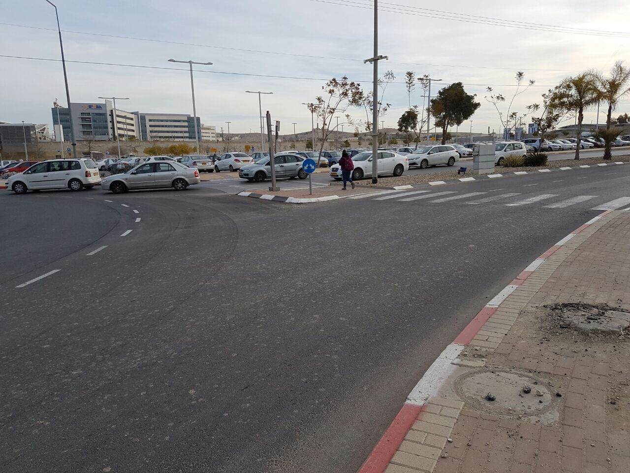

ניתן לראות בתמונה המצורפת, שביציאה מהכיכר, אחרי מעבר החציה, הכביש מחולק לשני נתיבים.
האם יש לזה משמעות כלשהי לגבי התאונה? האם זה יכול לשמש לטובת הנהג שחתך מהמסלול הפנימי בכיכר?
התמונה צולמה כחודש לאחר התאונה, ורואים שמאז התאונה חודשו הסימונים על הכביש.
בגדול, גם בהנחה שמותר לו לצאת מהמסלול הפנימי למסלול השמאלי בזרוע שצילמת
עדיין עליו לעשות זאת תוך מתן זכות קדימה למי שנמצא במעגל החיצוני וממשיך בנסיעתו בתוך המעגל, שאותו הוא חותך.

אני נכנסת לכיכר בנתיב הפנימי(כניסה ראשונה), נשארת בו ,חולפת על פני היציאה הראשונה, מתכננת לצאת ביציאה השניה, משאית מתפרצת בכניסה השניה וחותכת אותי, לא הספקתי לעבור לנתיב החיצוני , התאונה התרחשה במעבר עצמו.
אנסה להוסיף סרטון או תרשים.
המשאית מתפרצת מהכניסה המצולמת, אני נמצאת בערך במקום של הטרנזיט הלבנה, אין רכב נוסף מצידי, אבל זכור לי שהיה רכב מאחור.
האם התחלת לסטות לכיוון המעגל החיצוני? אם לא - כל האשם על המשאית שלא רק שלא נתנה זכות קדימה, אלא אף חצתה שני נתיבים. אם התחלת סטות ימינה עלולים להטיל עליך אשם תורם, כמו במקרה של פות"ש. אבל, תביאי בחשבון, ששופטים הם עם מאד לא צפוי.
מקוה שיש לך סרטון משלך, או של המשאית (שאלה גדולה אם יש לו מצלמה, ואם יש - האם ניתן לחייבו להציג את הסרטון).
