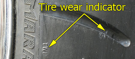

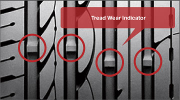

כמו כן, בתעלות הניקוז האורכיות קיימות בליטות שמסמנות הגעה למינימום החוקי:

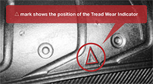

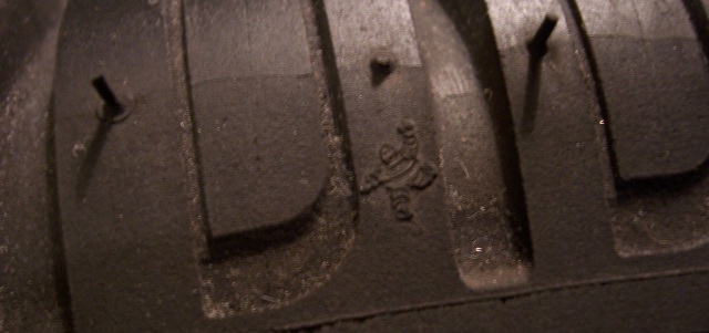

ניתן לאתר את המיקום המשוער שלהם בהסתכלות על דופן הצמיג ומציאת חץ/משולש או סימון TWI (במקרה שלך כנראה מדובר באיש המישלין שמצביע):

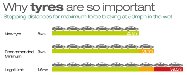

חשוב להבין גם את המשמעות של סוליה שחוקה במצב רטוב:
