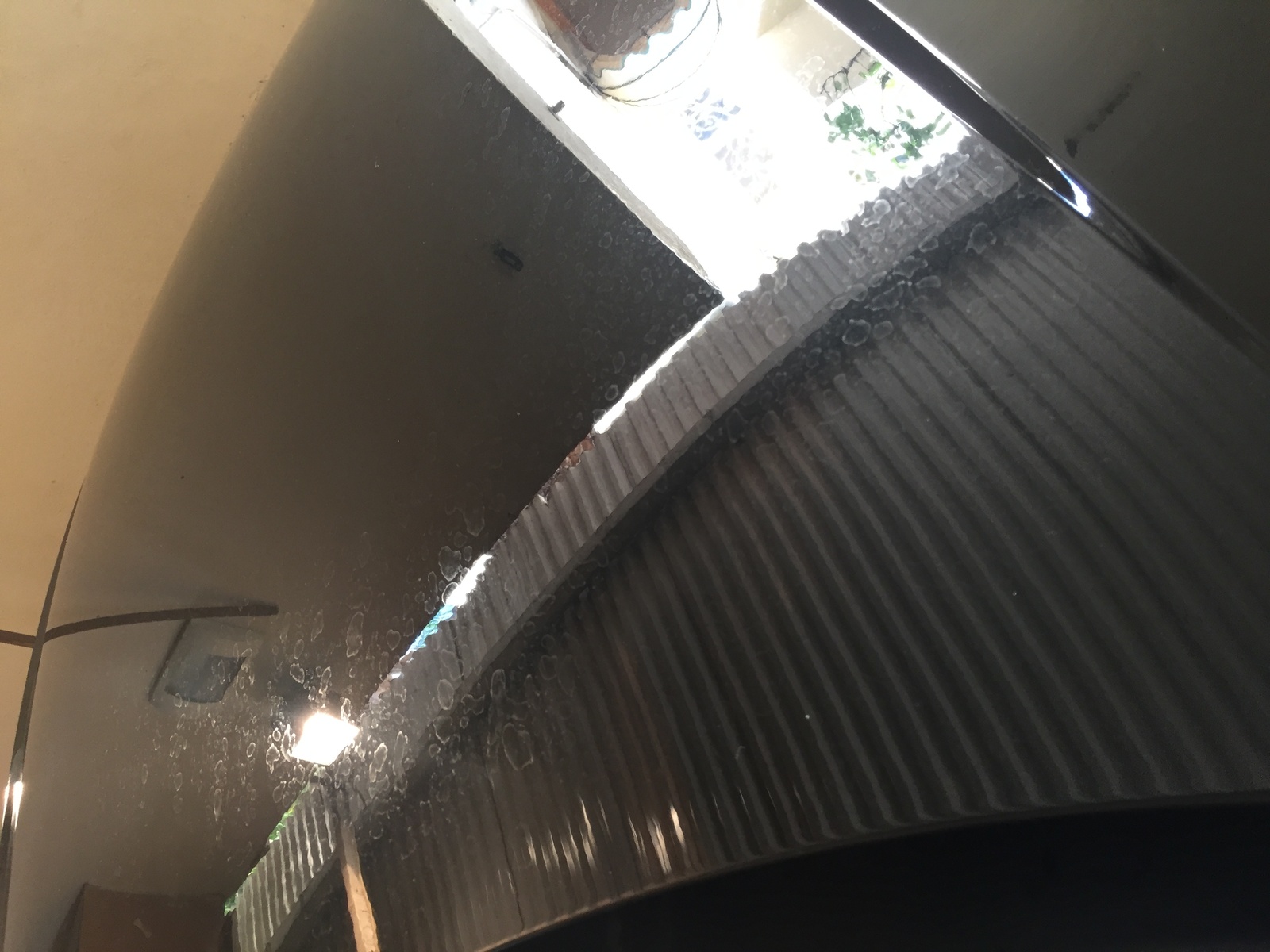

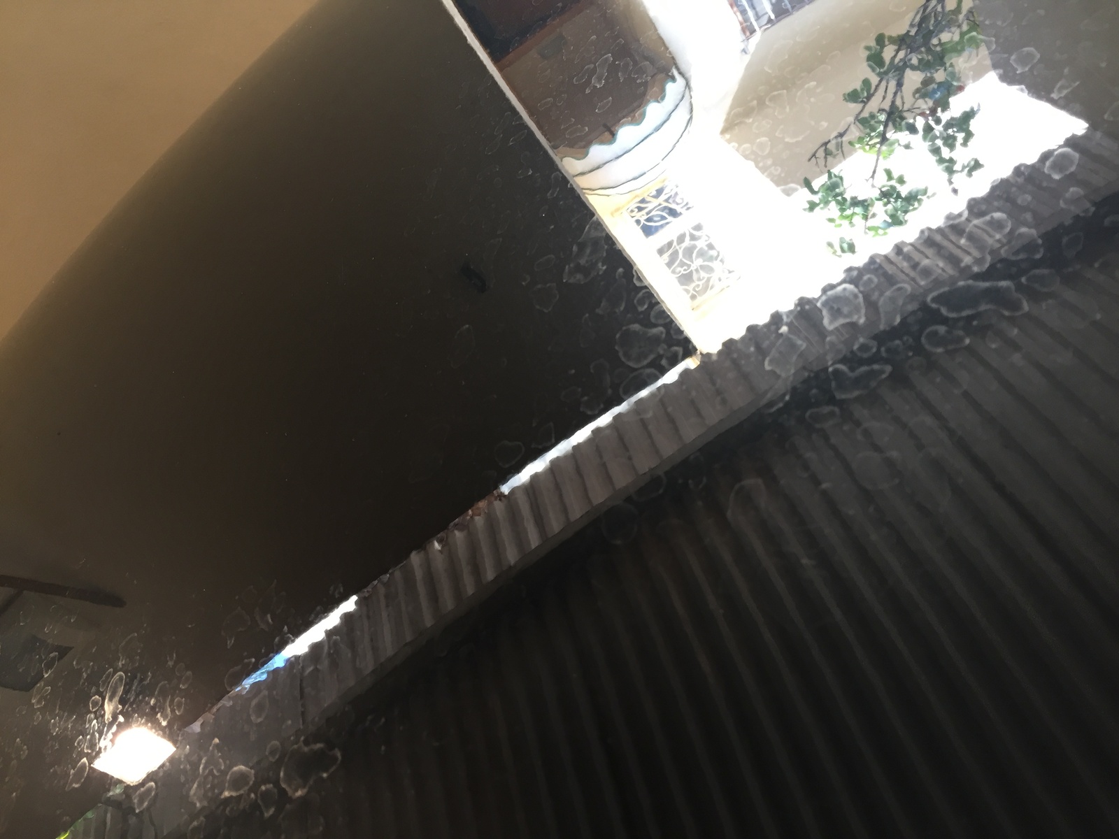

היי כולם, אני חדשה פה ואשמח לעזרתכם:
יש לי רכב בן שבוע, צבעו שחור מטאלי. לפני כמה ימים ירד גשם שהשאיר על האוטו כתמי אבק/גשם גדולים.
שטפתי את הרכב היום לראשונה בעזרת מים וסבון לרכב ולאחר השטיפה ניגבתי אותו עם מטלית מיקרופייבר, ועדיין- הכתמים לא יורדים!
אני מצרפת תמונה של שאריות הכתמים,
אשמח אם תוכלו לייעץ לי איך ביכולתי להסיר את הכתמים.
תודה רבה ושבת שלום :)
נועה הי.
זה כתמי מים{אבנית},יש חומר ייעודי להסרת אבן מצבע רכב,אבל בגלל שמדובר בחומצה כלורית צריך להשתמש בזהירות,בדיוק לפי ההוראות שעל הבקבוק,ובחיים לא בשמש ישירה,יש כמה יצרנים שמייצרים אבל זאת הדוגמא שאת יכולה להשיג גם בארץ אצל PDR+:
CarPro Spotless.
כמו ש mikush1 ציין אכן מדובר בכתמי מים.
ה spotless אכן מוצר מעולה מנסיוני, אך מעט אגרסיבי ויקר.
אמליץ לנסות לפני חומץ סינטטי 5% מדולל 1:3 עם מים, זה עשוי לסייע לך.

שטיפה חוזרת על פח קר בצל יכולה להוריד את זה.
מעבר עם מטלית שספוצה מעט בחומץ יכולה גם להוריד.
מעבר עם פלסטלינה וQD גם יכול לעבוד.
מברח אחרות זה שימוש בSPOTLESS.
