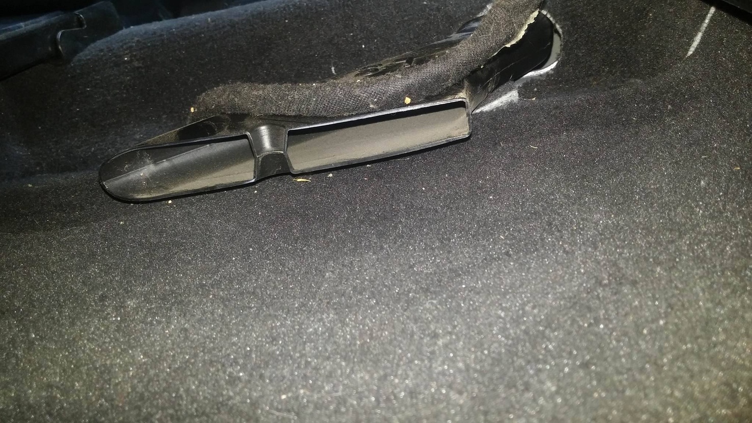

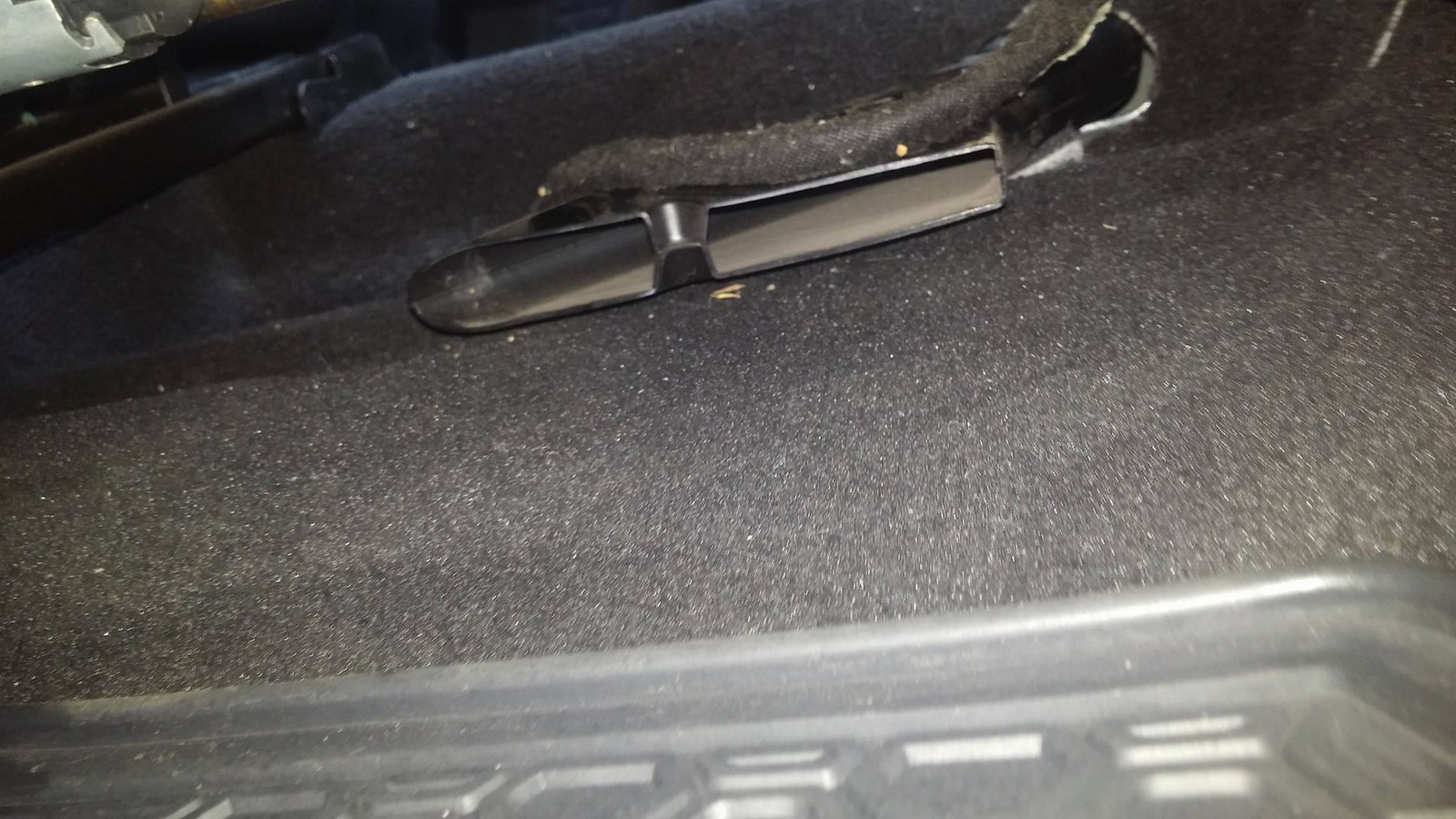

חזרתי בדיוק מהשטיפת רכב, בדקתי מתחת לכיסא נהג שהכל בסדר, ואני רואה מן פלסטיק גדול יחסית שדומה לסופית שואב אבק של המכונים.
ניסיתי להזיז אותו ונראה שהוא צמוד . לא זכור לי שאי פעם ראיתי אותו שמה, אבל גם אף פעם לא שמתי לב .
אם למישהו יש את הרכב, אשמח אם תוכלי לבדוק לי האם הדבר קיים מתחת לכיסא נהג,
לפני שאני מושך אותו בכוח ואולי עושה נזק. תודה לעונים
עריכה אחרונה על ידי nimrod7676
זה לרגליים של הנוסעים מאחורה.
לא לגעת :evil::evil::evil:
אכן, כפי שאמרו היות ואכלתי ואז קפה... במערכת בקרת האקלים, ניתן לבחור מיזוג או אוורור לרגליי הנוסעים מאחור בו זמנית עם שאר הקירורים לכל חלקיי הרכב, זה היופי.
שימושי מאוד לאחר טיולים, ייבוש כזה או אחר ובכלל, נחמד מאוד.
מן הסתם שזה מוריד את העוצמה הכללית מקדימה אבל קור זה קור.
הרכב במקור מגיע עם אפשרות בחו"ל לקירור וחימום מושבים ולכן, הצנרת הזאת נמצאת שם כיוון שממנה גם, נלקח הקירור לטוסיק.
