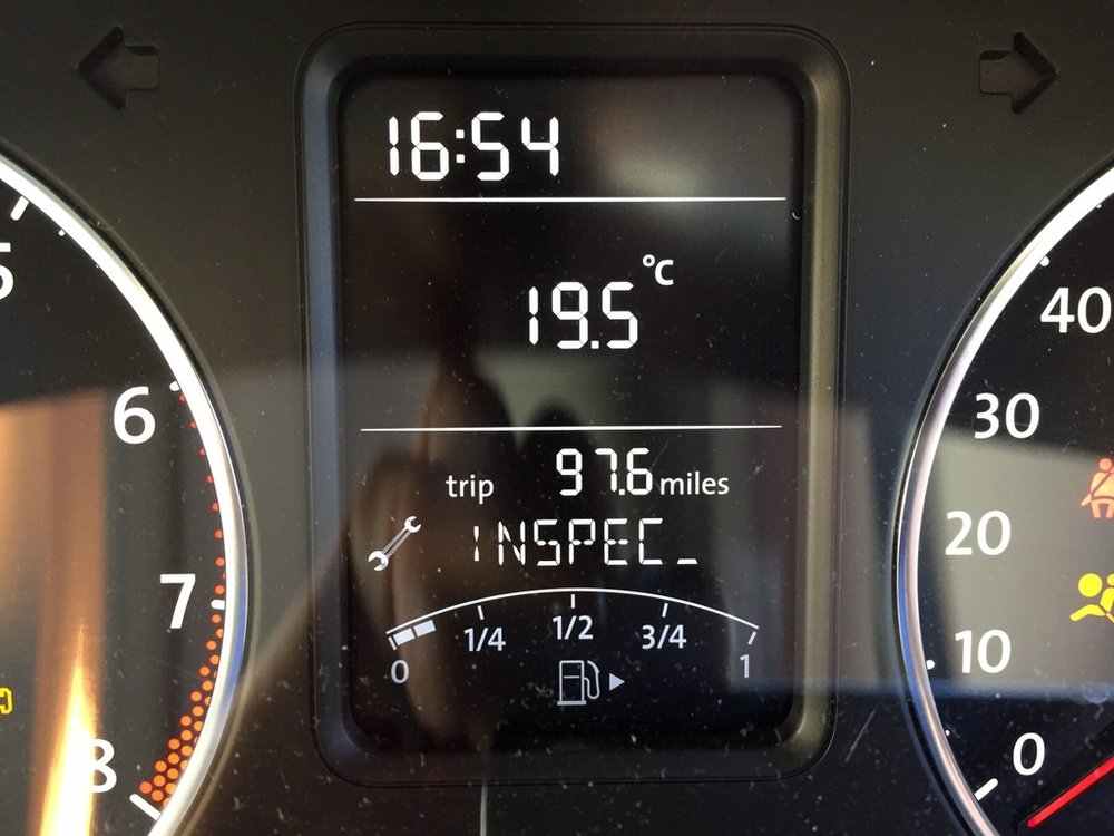

שלום,
לפני כחודשיים ביצעתי טיפול 15K לרכב, הייתה לי הודעת התראה המציינת שיש עוד X ק"מ לטיפול, ואחרי הטיפול איפסו אותה.
מסתבר שישנה הודעה נוספת המציינת בפניי שיש לעשות Inspection in 30 days.
האם הכוונה היא לבצע בדיקה שיש מספיק שמן / מים?
אני בודק באופן קבוע פעם בשבועיים.... השאלה איך ניתן לבטל את ההתראה הקופצת הזאת?
(מצ"ב תמונה להמחשה, לא מהרכב שלי)

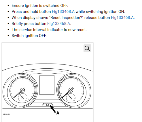

נסה לעבוד לפי זה:
אם זה עדיין לא מתאפס אז רשום מהיכן אתה בארץ, וחבר הפורום הקרוב אליך יקפוץ עם ואג קום כדי לאפס.
Stay Dirty
התאפס, תודה.

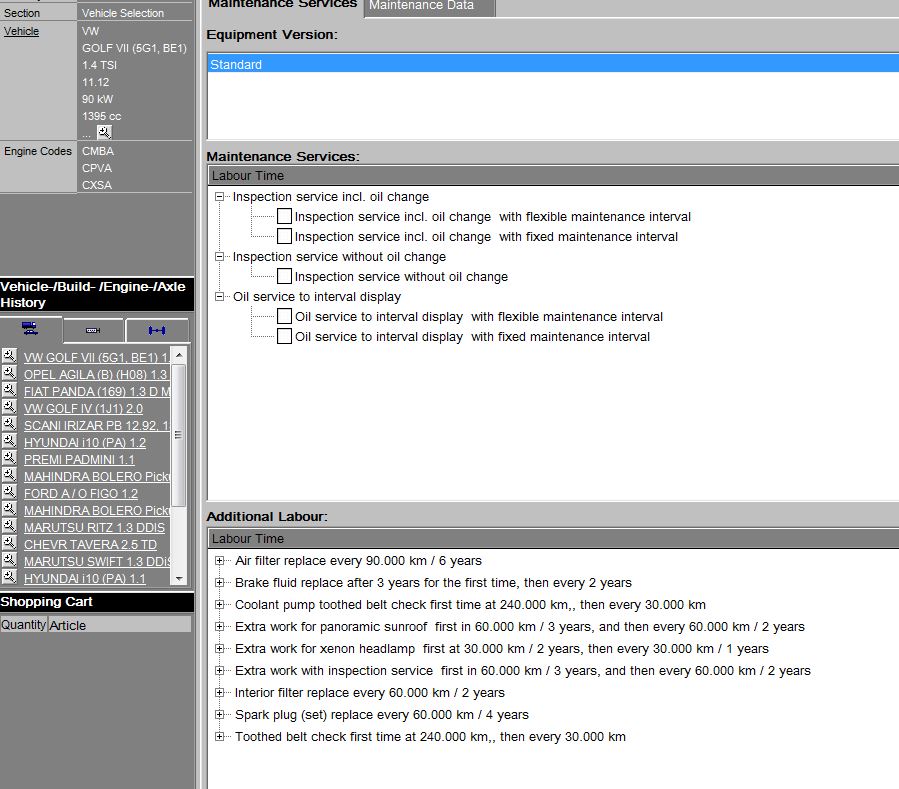

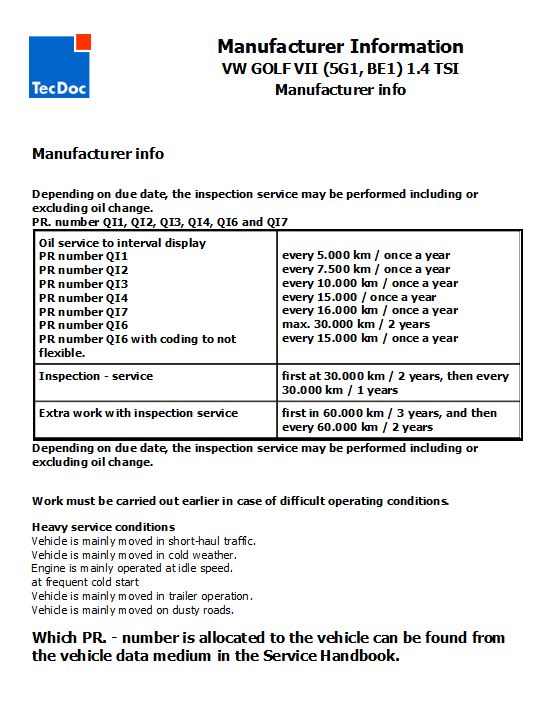

חשוב שתדע,
בהנחה שדגם הרכב שלך הוא 5G1 או BE1 ודגם המנוע שלך זה אחד מאלה:
CMBA, CPVA, CXSA
לפי טקדוק, לרכב שלך יש כמה משטרי טיפולים אפשריים הכל תלוי מה רשום בספר רכב שלך:
1. inspection service without oil change:
Check signal horn.
Check function of windscreen washer and headlamp cleaning system and correct liquid level, if required.
Check setting of the washer jets and adjust them, if necessary.
Check the wiper blades for damage and end position.
Check lighting and signaling system for function.
Check the cornering light regulation for correct function.
Check windshield for damages.
Perform vehicle underside visual inspection for tightness and damage.
Check drive components for leak tightness, damage and attachment
Check the drive shaft boots.
Check condition, function and wear of brake system.
Check mounting, condition, and tightness of brake hoses and lines.
Check brake lining thickness.
Check condition and wear of brake discs.
Carry out battery load test.
Check engine oil level.
Perform engine compartment visual check for tightness and damage. (from top)
Check brake fluid in fluid reservoir and top up, if required.
Check tightness, coolant level and anti-freeze protection of cooling system __ °C and correct them, if required.
Reset service interval display.
Check headlight adjustment, if necessary correct. (adjustment of xenon headlamps for extra charge)
Perform basic adjustment on tire pressure control system. (If present)
Document service.
Check first aid box "use-by" date.
Carry out a test drive. Check driving mechanics, brakes and shifting properties.
2. inspection including oil change :
Like inspection with no oil change + oil service to interval display (3)
3. oil service to interval display :
Change engine oil. (Sucking away engine oil is not permitted) ( 4,00 litres )
Replace engine oil filter
Document service.
בנוסף, יש תוספות שעושים כל תקופה.
אני מצרף קבצים כדי שיהיה לך.
