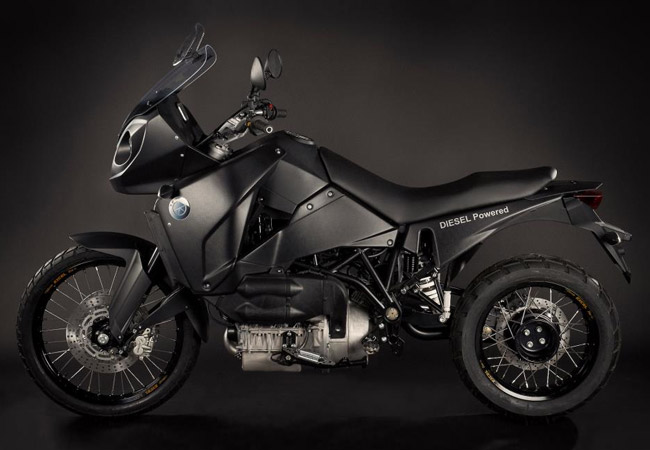

היה אפילו ניסיון לייצר אופנוע עם מנוע טורבו דיזל 800 סמ"ק של סמארט ForTwo.
האופנוע, Track T800 CDI היה בין המוצלחים שבין אופנועי הדיזל (לא משימה קשה כי אין ממש מבחור), אבל לא הצליח מסחרית, מכרו רק כמה עשרות יחידות.
